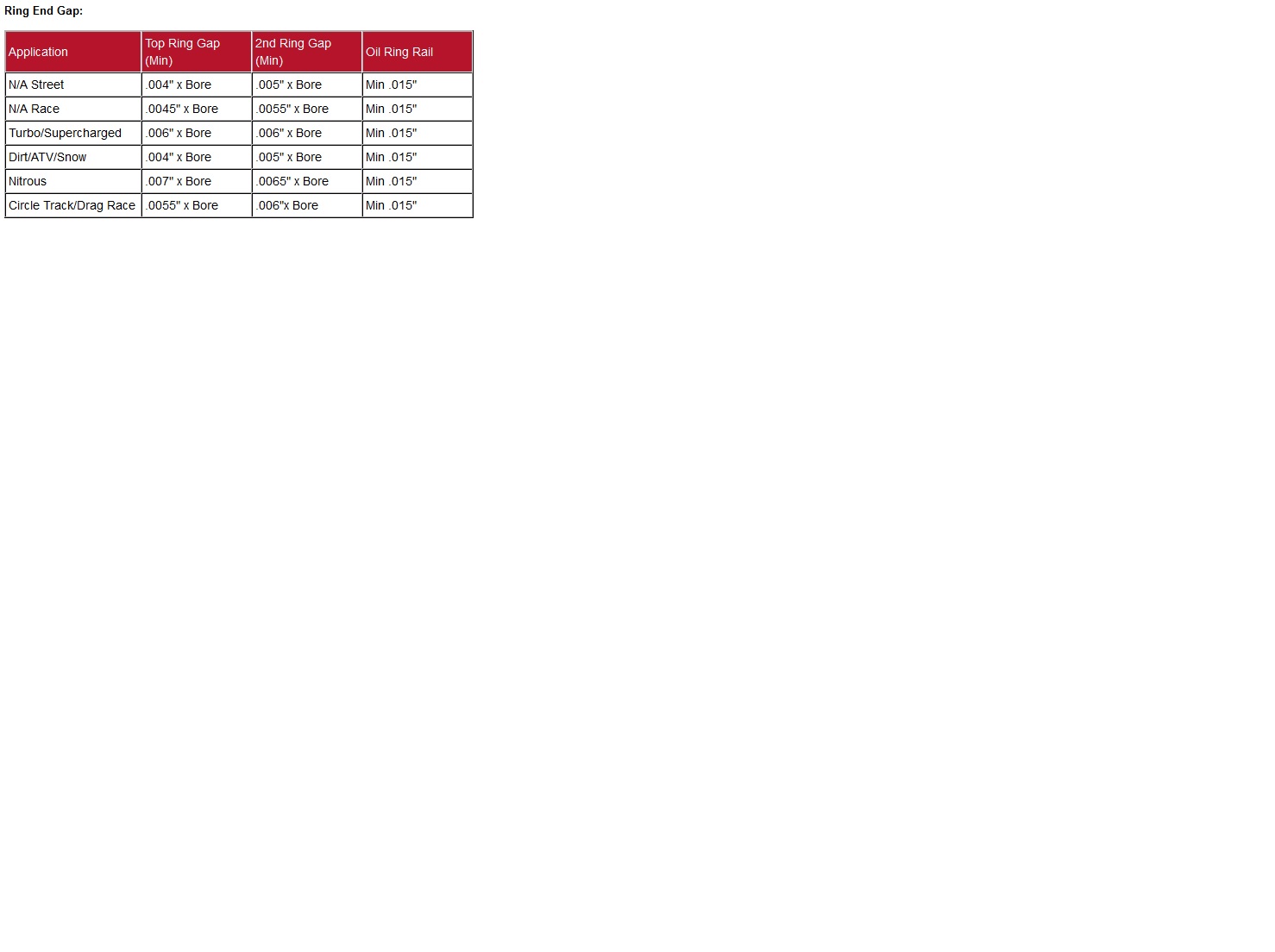

    ...und denk ans Ringspiel siehe Anhang. Quelle :http://www.wossnerpistons.com/tech/piston-installation

  • Sind das inch Angaben? Oder ist das nur der Faktor?
    Ich gehe mal von der Torbo Spalte aus:
    0,006 * 72,5mm = 0,435mm Ringspiel
    Wenn die zu eng sind kann man die leicht anschleifen aber was mach ich wenn die zu weit auseinander sind? Falsch gebohrt? :pinch:

  • Hi,
    erstma ruhig bleiben...
    Das ist der Faktor, ansonsten hättest 11mm Ringspiel. Ein "wenig" viel für meinen Geschmack und sehr viel Blowby :D . Ja, die Ringe kannst bearbeiten. Ohne kolben im Zylinder platzieren, messen und los gehts ;) (ca 1cm unterhalb vom Kolbenhemd in OT)
    Wichtig ist noch das sich der Ring senkrecht zur Laufbüchse befindet, wenn nicht hat man ein falsches Ergebnis.
    Achsso, Ringe nicht mit der Hand überziehen, sondern mit der Zange.
    Beim zusammenbau der Kolben mit der Zange penibelst drauf achten das sich kein Dreck in den Kolbennuten befindet.
