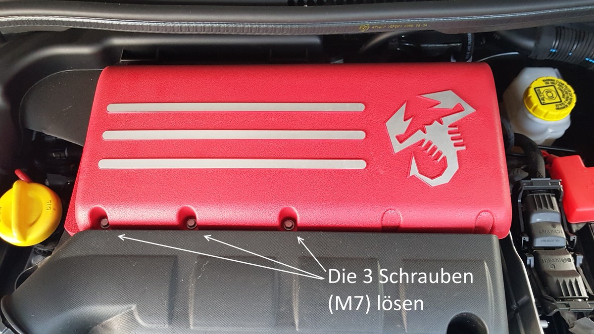

  • Die drei Schrauben an der roten Abdeckung.
    Hinten ist die eingehakt.
    LG
    Andi
  • Hey,
    du musst lediglich die 3 silbernen Schrauben an dem Luftfilterkasten rausdrehen (dort wo der Kasten die Farbe Rot hat)
    Sollten 7er Schraubenköpfe sein. Oder 8er :D
    Dann die rote Hutze aufklappen und Filter raus nehmen.
    Hoffentlich war das einigermaßen verständlich so.

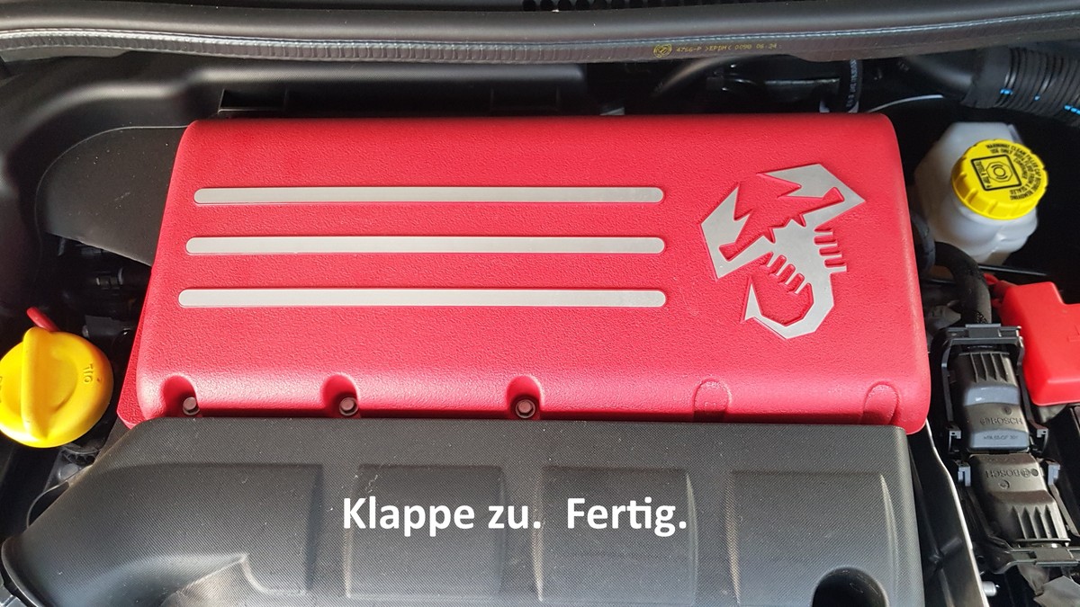

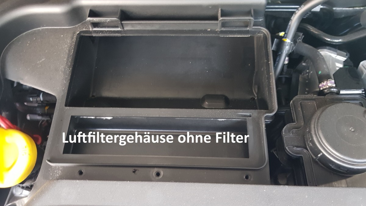

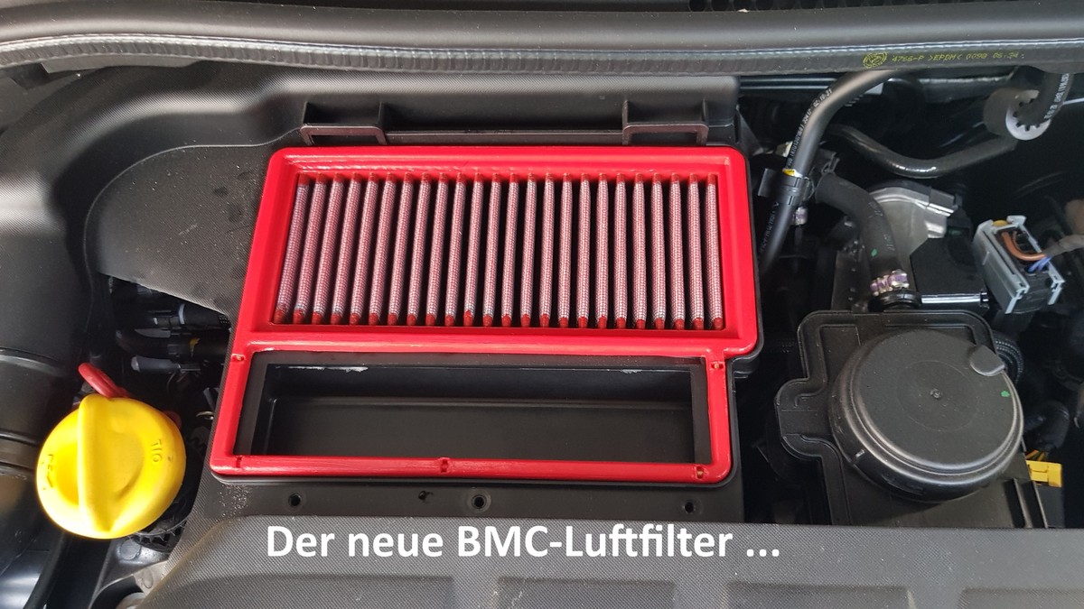

  • Habe gestern den Lufi gewechselt. Alles easy :thumbsup:
    Wollte wegen der Kleinigkeit nicht zur Werkstatt.
    Nun noch eine Frage: wohin kommt der BMC-Aufkleber?
    Foto wäre nett. Danke.
    Und hier noch ein paar Fotos zum Thema Luftfilter wechseln.
