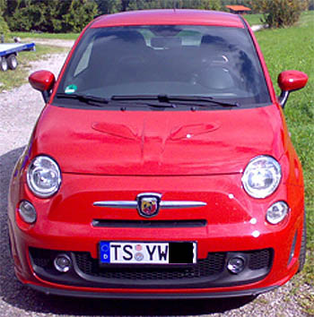

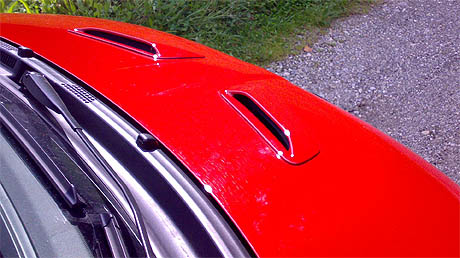

  • Hallo zusammen,
    habe zwar kein Problem mit Verfärbungen oder Verfomungserscheinungen durch
    Hitze an der Frontschürze, dennoch ist auch mir aufgefallen, daß es unter der
    Motorhaube extrem heiß wird und offenbar die heiße Luft nicht optimal entweichen
    kann. Ich habe mich selbst dem Thema angenommen und bin auf folgende Lösung
    gekommen: Man nehme die Entlüftungshutzen vom Opel-Astra F, lackiere die in
    Wagenfarbe und arbeite sie in die Motorhaube ein. Zusätzlich noch eine Entwässerung
    "konstruiert" und umgesetzt - fertig. Ich habe zwar keine konkreten Temperaturmessungen
    vorgenommen, aber trotzdem ist feststellbar, daß bei Landstraßen- und Autobahnfahrt tatsächlich die heiße Luft rausgesogen wird, im
    Stadtverkehr fehlt dieser Sog natülich mangels Geschwindigkeit. Die "Schnauze"
    bleibt immer angenehm kühl, stattdessen ist die Wärme nun weiter oben im Bereich der
    Auslässe und an den Auslässe selbst spürbar, ein weiteres Indiz dafür, daß die
    heiße Luft dort rausgeht. Erst nach einer gewissen Standzeit erhitzt sich auch der
    vordere Bereich der Haube, wo der Turbolader sitzt. Weiterer Vorteil natürlich:
    Die Ansaugluft bleibt natürlich auch etwas kälter. Aber nun genug geschwafelt, hier die Bilder, aber wie bei allem, ist es natürlich Geschmacksache und Original
    ist mir auch immer am liebsten, aber im Sinne des Ergebnisses kann ich mit dieser Lösung auch optisch sehr gut leben. In diesem Sinne, schöne Grüsse an alle.

  • auch wenn diese lösung zwar nicht gerade dezent ist ist sie jedoch sehr gut umgesetzt , wenn du dir mal meinen beitrag zu diesem thema vom 16.5.2009 mit dem dazugehörigen bild anschaust hättest du mit meiner lösung ne menge zeit und geld gespart . der spalt der dort nach dem entfernen der dichtung entsteht ist von der größe der öffnung sicher genauso groß wie die beiden von dir aufgesetzten öffnungen . vorteil meiner lösung : wenn das auto steht und es regnet läuft kein wasser auf den motor und dann vom luftfilterkasten auf die zündspulen und dann in die kerzenlöcher was dann zu korrosion zw zündspule und kerze und somit zu aussetztern führt .
    Alfa Romeo GTV 916 3.0 V6 24V
    Abarth Club Berlin
    Original von abarthmech

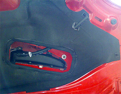

    natürlich hab ich daran gedacht, damit hatte ich die angesprochene Konstruktion des Abwassers gemeint: Unter den Schlitzen ist jeweils ein Wasserfangbecken, an
    dieses habe ich 2 Schläuche angeschlossen über die das Wasser ablaufen kann und
    zwar nach vorne, rechts läufts neben dem Kühlwasserausgleichbehälter raus und links zwischen Batterie und Frontschürze. Soweit hab ich also mitgedacht.
    Viele Grüsse
    Jochen
    Vorbildlich ;) , konnte ich auf den bildern nicht erkennen LOL
    Wie jetzt - hast Du keine Röntgenaugen???? LOL
    Ok-Ok, ich mach bei Gelegenheit noch Bilder von der Unterseite der Motorhaube,
    dann kann sichs jeder vorstellen. Auf dem Gesamtbild / Frontansicht kommt die
    Optik leider nicht gut raus, muss man glaub ich im Original sehen. Also,
    einfach mal am Münchner Stammtisch teilnehmen und dann beäugen.... :D
    Als fleissiger Forenbesucher hab ich natürlich Deinen Beitrag auch gelesen und
    es auch ausprobiert. Den deutlichen Effekt mit der "Schnauzenkühlung" konnte ich
    aber so nicht feststellen. Diese Dichtung habe ich im Zuge des Umbaus also wieder
    eingebaut.
    Hallole,
    hier wie angekündigt die Bilder bei geöffneter Motorhaube von der rechten und
    linken Seite, ich glaube, nun kann mans ganz gut erkennen?
    Grüsse
