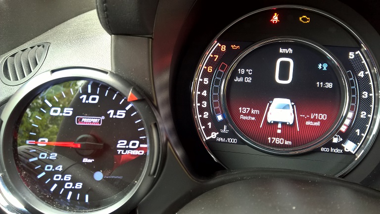

    das ist doch ein "Geschenk des Himmels". Jetzt kannst Du ohne ein schlechtes Gewissen zu haben auf eine Depo 4in1 um rüsten oder baust dir eine prosport ein. Diese Anzeige hat wie das Original 80mm Durchmesser - passt ohne etwas zu "zerstören".
    UND: Man kann sie GUT ablesen

  • Prosport ist auch zu empfehlen ;)
    Gruß Apollo
  • Hallo Apollo
    da hast Du Recht und fertig eingebaut sieht es so aus - Durchmesser sind identisch:
