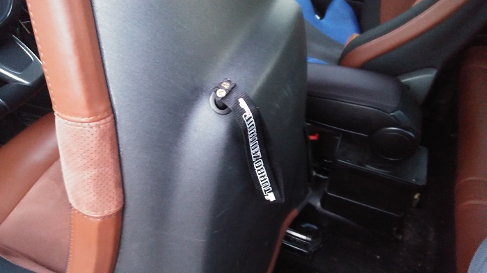

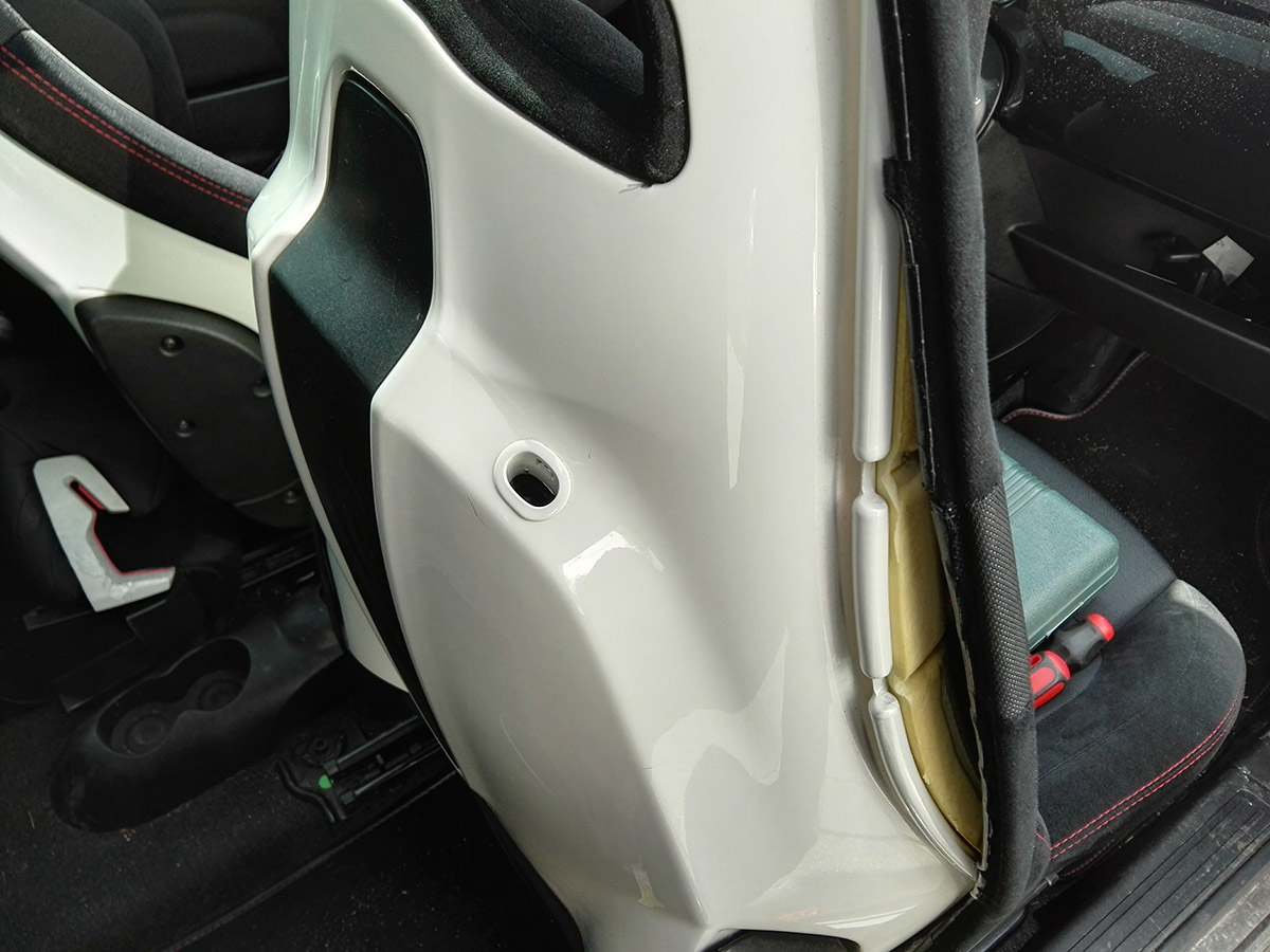

  • Grüezi Deichkind87
    Toller Einstieg hier ins Forum - finde deine Lösung zum Thema Kunstoffhebel durchaus nachahmenswert!
    Wo kriegt man die Schlaufen her?
    Grüsse - Dani
    Hallo Dani,
    Die Schlaufen sind Expressschlingen von Petzl in der Länge 25cm. Diese habe ich mittels Rundkarabiner 25x17x4 befestigt. Die Führung vom Schaft habe ich entfernt, um ein verklemmen zu vermeiden. Die Schlingen sind so st stabil, dass sie nicht einfach reinrutschen können.
    Schlingen:
    https://rover.ebay.com/rover/0…Fulk%2Fitm%2F223516336828
    Rundkarabiner:
    https://rover.ebay.com/rover/0…Fulk%2Fitm%2F323599347818
    MfG
    Deichkind087

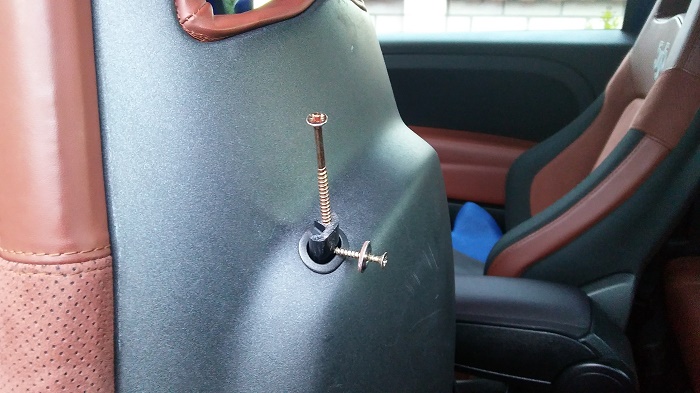

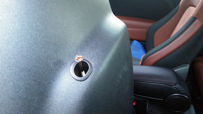

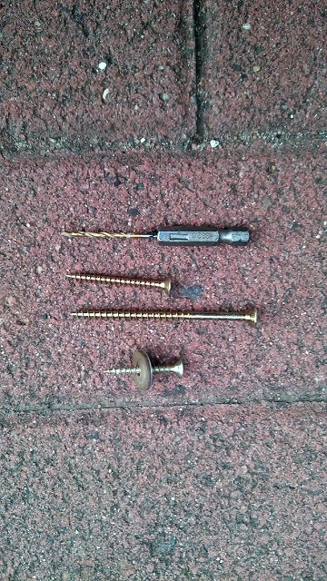

  • Hallo Zusammen,
    nachdem ich das Reparaturangebot (800€ inkl. Einbau des Hebels) abgewählt hatte bin ich auf der Suche nach Alternativen relativ schnell hier im Forum auf Eure Vorschläge aufmerksam geworden.
    Großartig, vielen Dank für die Reparaturvorschläge und Erläuterungen!
    Hatte dann die Idee mit Schraube und Schlaufe umgesetzt, hat soweit auch prima funktioniert.

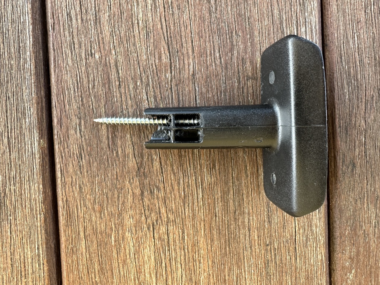

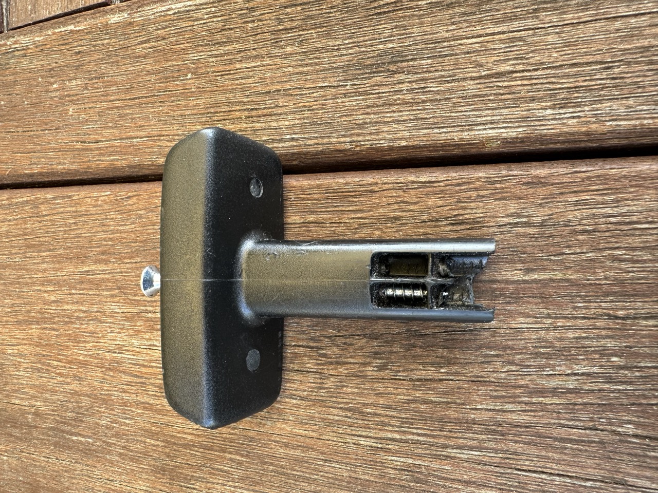

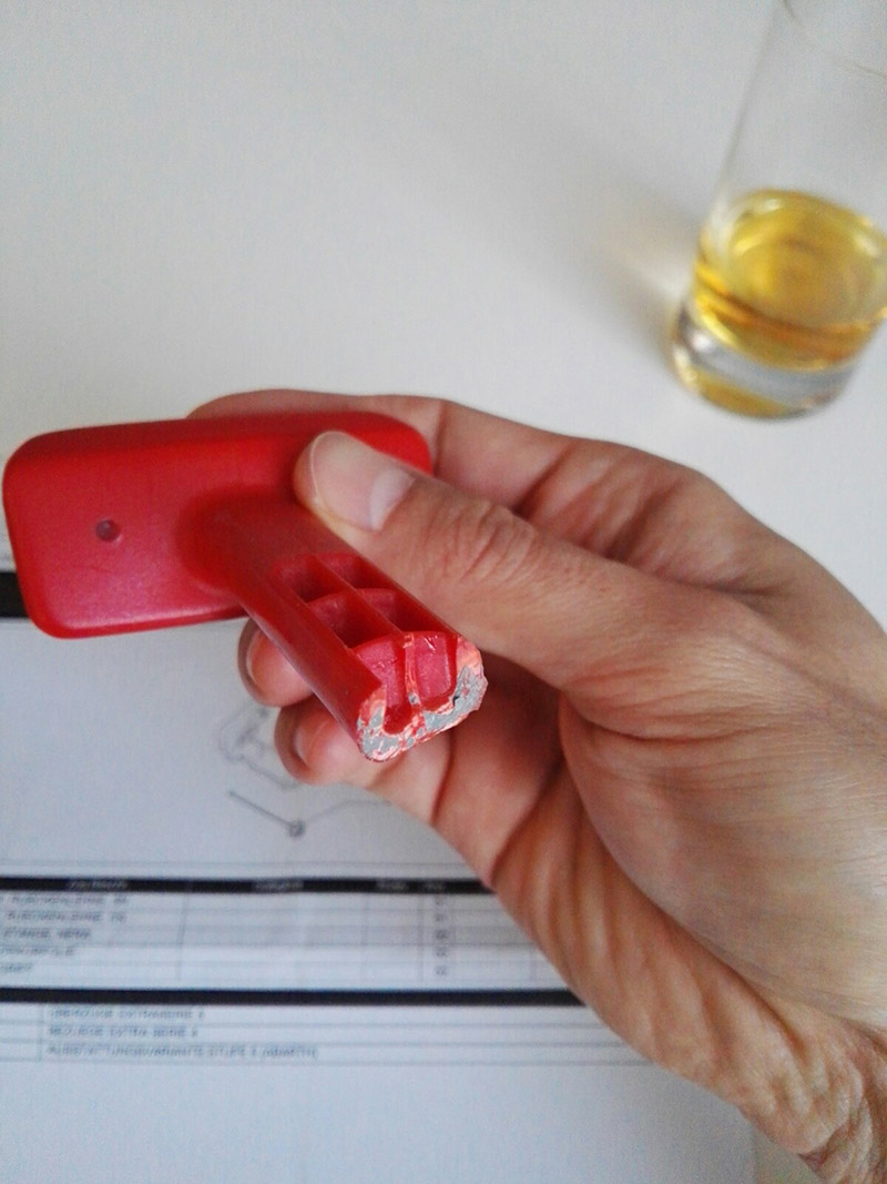

    Nachdem ich mir das abgebrochene Teil näher angeschaut hatte und festgestellt habe, dass es innen "hohl" ist, habe ich eine 4,5*70 Schraube durch das Bruchstück geführt, aufgesetzt und mit dem Rest des Hebels im Sitz verbunden (Achtung auf jeden Fall vorbohren, ich habe dazu einen 2,5mm Handbohrer für "Kastanienmännchen" verwendet) Ist jetzt seit einer Woche dran macht alles in Allem einen stabilen Eindruck und hält noch ;-)
    Materialeinsatz 10€
    Umsetzung siehe Bilder, bei Fragen - fragen
    Jörg

    Griff reparieren mit Schrauben und 2 Komponentenkunststoff.
    Nur das Verschrauben mit dem am Sitz verbliebenen Bruchstück macht es nicht stabiler und wird nach kurzer Zeit wieder ausbrechen
    Hi,
    das mit dem Ausbrechen ist sicher ein Risiko! Motivation war aber hier, auf das Zerlegen des Sitzes zu verzichten, Polster ab etc.
    Optik ist "Original".
    Bzgl. der Haltbarkeit war ich mir auch erst nicht sicher, sollte die Schraube ausbrechen, könnte man es ggf. mit einer längeren Schraube 12-14cm versuchen, die dann bis in das Material am unteren Ende des Hebels reicht.
    Ich geb mal eine Rückmeldung falls die Schraube ausreißt.

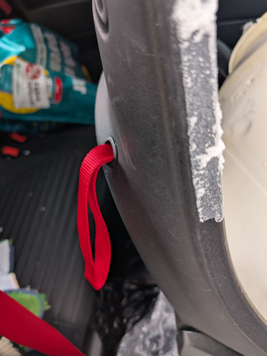

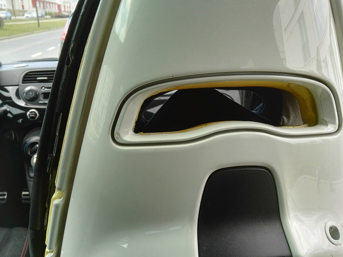

  • Bei mir war es jetzt vor paar Tagen auch soweit , der zweite Griff auf der Fahrerseite hat sich auch verabschiedet. Jetzt MUSSTE ich es reparieren:D
    Hab vieles versucht..
    Schraube von oben rein , Schlaufe dran..nicht so geil
    Griff öffnen und Schraube durch..(wie der Herr über mir )
    Diese Lösung habe ich tatsächlich gerade noch beim Fahrersitz , aber wird nicht lange halten.
    Beim Beifahrersitz bin ich aber fertig :
    Ich habe mir im Tedi eine Rolle Gurtband gekauft , (1 Euro :D) passend in Rot wie meine Gurte
    Ich habe eine eine Öse durchgejagt , und die Enden bisschen abgebrannt damit mir die Bänder nicht abfransen..
    Und ja , ist halt verbastelt , weil ich das Band mit Kabelbindern am Mechanismus befestigt habe.
    Aber es hält und funktioniert seit 3 Tagen.
    Und das Auto wird wahrscheinlich eh bis zum letzten Tag in meinem Besitz bleiben..
    Beim Fahrersitz überlege ich Rundkarabiner zu nehmen , oder eine kleine kurze Schraube mit Absicherungsmutter..?? Aber das klappert mit Sicherheit :/
    Ich hatte echt Todesangst das ich das Polster nicht mehr richtig drüber bekomme, aber das war doch leichter als gedacht..
    Mein Auto: 595 Competizione : Schwarz , MTA , Sabelt etc...Cupra Formentor Extreme 333 , Piaggo TPH 50 :D

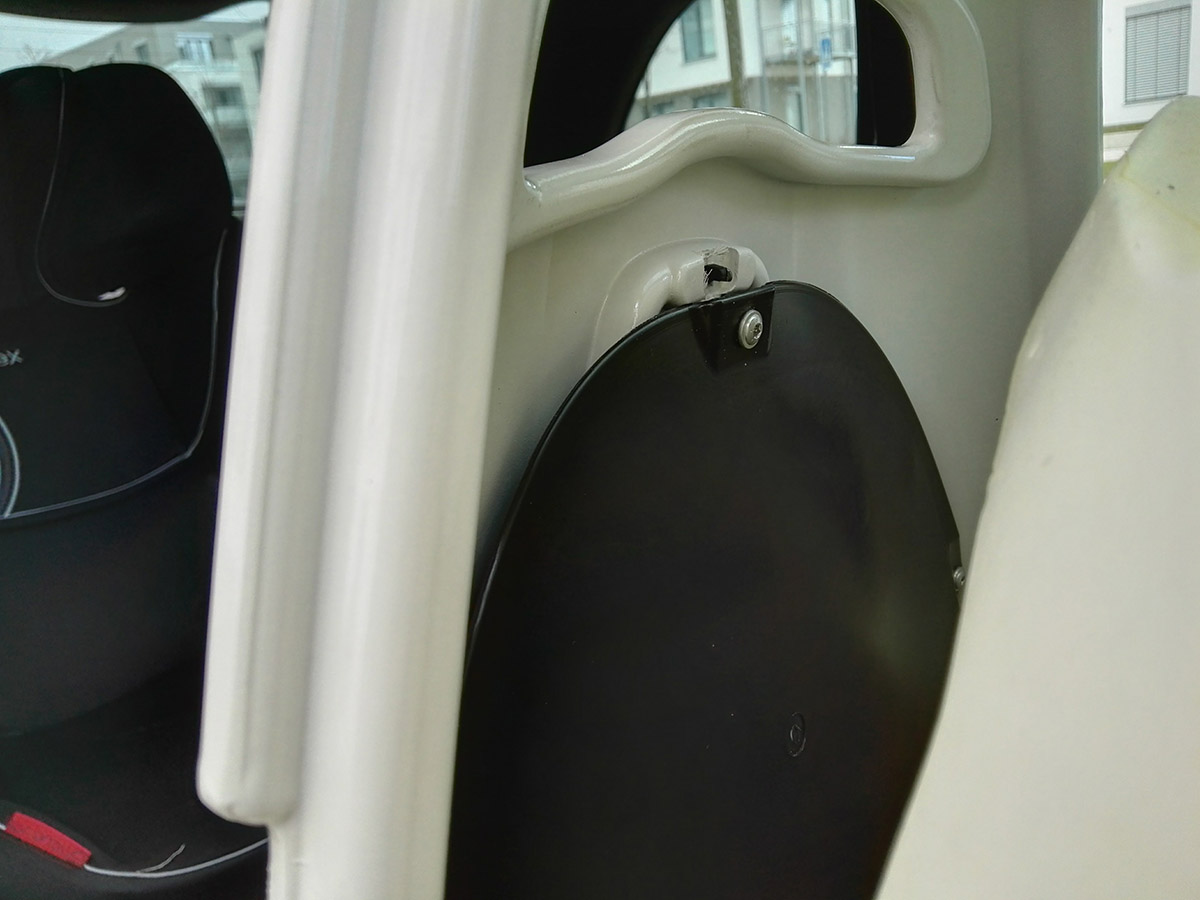

  • Finde die Schlaufenlösung sehr gut. Sieht aus, als wärs ab Werk so und wird vrsl. deutlich länger halten als die Serienteile. Die sind im Ersatz ja ne Frechheit. Suche immer mal wieder nach Sabelt Sitzen. Wenn die defekt angeboten würden, wäre das meine Lösung. Porsche ersetzt ja bei den RS Modellen oft Hebel durch Schlaufen
    Alles richtig gemacht 😉 Ich selbst würde bloss die Schlaufe etwas kürzer machen. Aber Geschmackssache. Dazu würd ich mir nen Einsatz für das Loch im Sitz drucken, mit nem Steg zwischen, so dass die Schlaufe nicht reinrutschen kann. Aber ich kann viel Reden aus den Zuschauerrängen 😅
