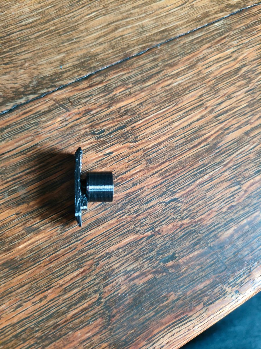

    Die Plastikclips seitlich sind Witz. Gehen leider echt leicht kaputt und kosten gefühlt ihr Gewicht in Gold. Hab mir iwann selbst welche geziechnet und gedruckt. Halten auch net viel besser, aber kosten unter einem Cent 🤣
    Will die bei Gelegenheit nochma in TPU drucken. Dann sollten sie bis zur Unenedlichkeit und zurück halten.
  • an der Druckdatei für TPU hätte ich Interesse, ein Freund hat einen guten Drucker zuhause und druckt mir abundzu was :)
  • Also hab das File, dass ich bisher in ASA gedruckt hatte, mal modifiziert und in TPU gedruckt. Passt bombig. Hab nich getestet, ob es Abziehen überlebt, aber wackelt nix.
