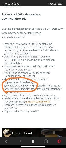

  • Aus dem Gutachten geht leider weder hervor, wie weit der Einfederweg erweitert wird, noch die Federrate. Die Homepage hüllt sich da auch in Schweigen. Insgesamt also ein ziemliches Ü-Ei.
    Zu den Federraten: auf der Homepage werden Beispielwerte für ein durchschnittliches Fahrzeug genannt.
    Der Fiat 500 ist aber nicht Durchschnitt, sondern vom Gewicht her am unteren Ende der Skala. Die Federraten beim Fiat 500 entsprechen also ziemlich sicher nicht den Beispielwerten, sondern werden niedriger liegen.

    Eine Erweiterung des Einfederweges macht ein Gewindefahrwerk ja überhaupt erst interessant. Nur dadurch sind erhebliche Tieferlegungen möglich, ohne daß der Wagen unfahrbar wird.
    Die von Lowtech versprochenen extremen Tieferlegungen sind ohne Erweiterung des Federwegs nicht möglich.

    Beim Lowtech Fahrwerk ist eine Überprüfung mangels Informationen nicht möglich. Drum ist es ein Ü-Ei. Wobei es ja auch positive Überraschungen geben kann ...
    kann ich tw verstehen, jedoch ist hier bei lowtech Verbesserung möglich. Ich habe eine weichere und eine härtere Feder im Angebot wenn es sein muss.
    Man kann halt nicht erwarten wenn man Standard einen Federweg von kA 150mm hat, das wenn man den Wagen um 50tieferl legt dann noch 200mm Federweg hat.
    Hier ist dann maßgeblich Material der Feder, wie wurde sie gewickelt, wie gr ist der arbeitszylnder im dämpfer und und und

    Du widersprichst Dir gerade selber.
    Über die Vorspannung kannst Du die Höhe in einem Bereich von 23mm einstellen (Vorspannung 200-223mm) und dann zusätzlich nochmal über die komplette Dämpfereinheit.
    Mal angenommen Du würdest den Federteller hochdrehen auf 200mm Vorspannung (eigentlich: auf 200mm vorgespannte Federlänge) und gleichzeitig die komplette Dämpfereinheit um 10mm kürzer einstellen, dann kämst Du auf die exakt gleiche Höhe, hättest aber 10mm mehr Einfederweg.
    Mir scheint Du hast das spezielle Funktionsprinzip der Lowtech Fahrwerke nicht verstanden ... :whistling:

    Klar kommt man im Gesamten etwas höher aber a. Nur weil du deine Feder um 10mm weiter Vorspanst gewinnst du nicht die 10mm an höhe, das ist halt mal völliger quatsch und b beinflusst du damit lediglich den negativfederweg. Aber da hab ich jetzt keine Lust dir das zu erklären falls du da nicht durch blickst.
    Das ist a. kein völliger Quatsch, sondern genau der Weg, auf dem allen anderen Gewindefahrwerke die Höhe regulieren. Und bei einer Vorderachse nach dem MacPherson Prinzip wie bei den meisten Fronttrieblern und auch dem Fiat 500 entspricht die Änderung des Federtellers auch 1:1 der Höhenveränderung des Wagens.
    Zu b.: ja, der Negativfederweg (Ausfederweg) verändert sich durch die Vorspannung. Der Ausfederweg ist bei Sportfahrwerken aber nicht das Problem, da haben sie aufgrund der Tieferlegung meist mehr als genug von ...
