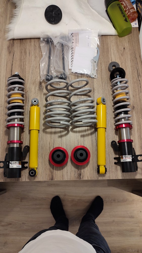

    Werde auch versuchen vom Fahrwerk detail Bilder zu machen also falls jemand was bestimmtes genau sehen will einfach bescheid geben.

    Mach doch mal Bilder vom Federbein.
    Welche Federrate wird vorne verwendet ?

    Feder 50
    Dämpfer 160
    Aber auch diese Zahlen dienen eher zum Vergleich, da fehlen noch öl Viskosität und Reibwerte.
    Das man bei einer Tieferlegung sein Fahrzeug mit Kopf bewegen soll sollte klar sein, aber deine Sorge von einen Planungsfehler teile ich nicht. Bin aber auch kein Mechaniker.
    Sobald alles da und drinnen ist kann ich mehr dazu sagen, alles andere wäre nur spekulieren.
  • Erster Eindruck recht ordentlich.
    Alles dabei und auch die Bedienungsanleitung verständlich, Verarbeitung auf den ersten Blick auch alles gut.
    Gutachten brauchte leider ein Telefonat, da es zwar dabei liegt jedoch nur für das Vorfacelift.
    Wurde sofort per Mail nachgereicht und passt somit auch :).
  • Kannst Du mal das Gutachten einstellen und die Montageanleitung ?
    Welche Federrate hat nun konkret dieses Fahrwerk ?
  • Nein da 3x Komprimiert und noch immer zu groß um hier hochladen zu können. Federrate wie bereits beschrieben.
    Wie ist deine Mailadresse? Gern auch als pn
  • Aus dem Gutachten geht leider weder hervor, wie weit der Einfederweg erweitert wird, noch die Federrate. Die Homepage hüllt sich da auch in Schweigen. Insgesamt also ein ziemliches Ü-Ei.
    Zu den Federraten: auf der Homepage werden Beispielwerte für ein durchschnittliches Fahrzeug genannt.
    Der Fiat 500 ist aber nicht Durchschnitt, sondern vom Gewicht her am unteren Ende der Skala. Die Federraten beim Fiat 500 entsprechen also ziemlich sicher nicht den Beispielwerten, sondern werden niedriger liegen.
