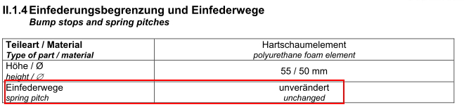

    Über die Änderung der Gesamtlänge des Federbeins ändert man zwangsläufig den Einfederweg. Das ist der entscheidende Unterschied zwischen den Lowtech Fahrwerken und allen anderen Gewindefahrwerken.
    Die Aussage über den unveränderten Einfederweg bezieht sich nur auf die Verstellung der Federvorspannung.
  • Über die Änderung der Gesamtlänge des Federbeins ändert man zwangsläufig den Einfederweg. Das ist der entscheidende Unterschied zwischen den Lowtech Fahrwerken und allen anderen Gewindefahrwerken.
    Viel geschrieben 0 Kapiert.
    Bei lowtech ändert er sich eben nicht, zumindest nicht an der front, hinten je nach dem wie du deinen Puffer setzt.
    Ausser es gibt Spezialisten wie dich die die Federvorspannung so weit zusammen knallen das sie keine Feder sondern nur noch eine Hülse haben.
    Daher sagte ich auch mehrfach diese einstellung ist NUR zur Vorspannung von/bis (siehe/Liste) zu anwenden und nicht wie bei herkömmlichen FW zum verstellen der Höhe.
    Jens du hast bestimmt viel gelesen aber über die Funktion der einzelnen Optionen/Einstellmögkichkeiten/Wirkungsarten weißt du recht wenig bzw hast sie nicht verstanden wenn ich deine Fragen/Antworten heute zur Auskunft hernehme.
    Bsp. 10mm hoch ist 10mm Karosserie hoch. Sry Bullshit, das es je nach Höhe dann schon mal. Hinkommt... JA definitiv, ABER, wenn die Feder noch zu wenig komprimiert ist hast du bei 10mm hoch GANZ schnell nur mal 2,3,4mm an höhe gewonnen. Das liegt an der Progressiven Feder...
