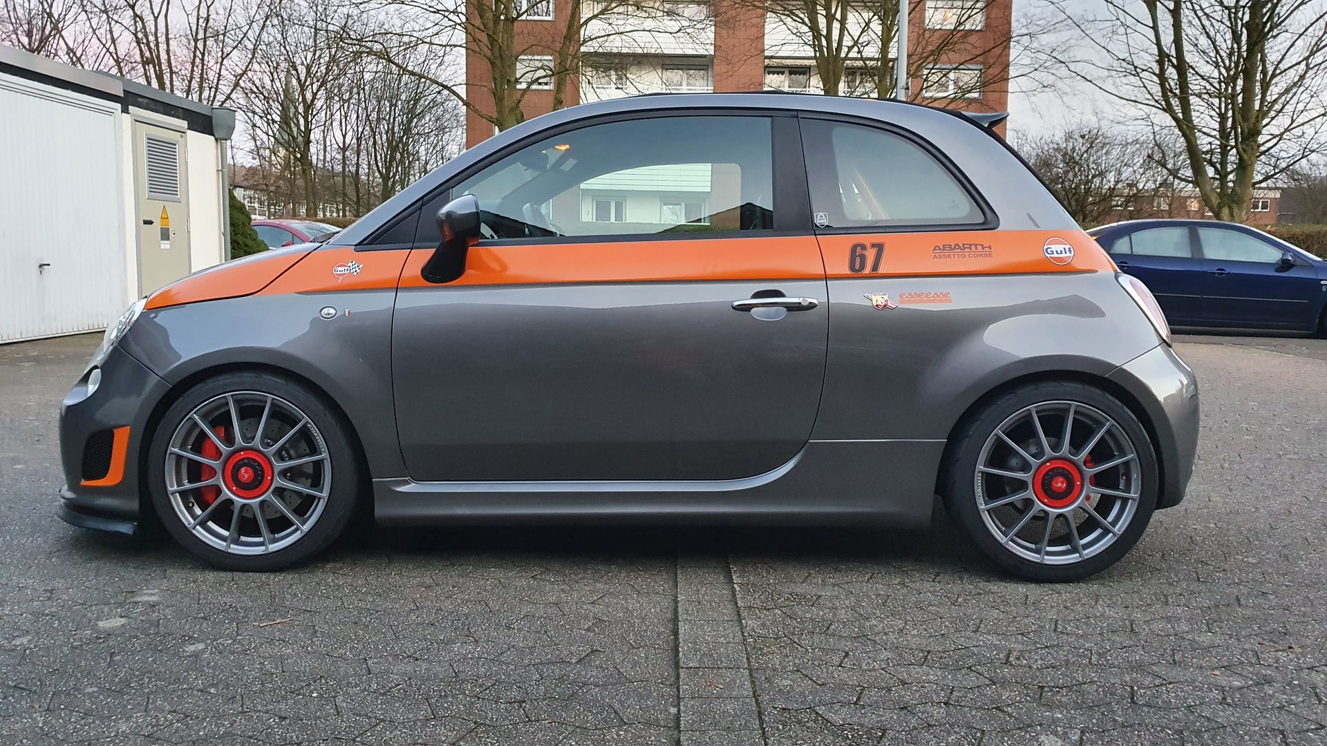

  • Vielen Dank euch ich fahre allein ab und zu ist meine Frau dabei aber hintere sitze werden nicht benutzt , erstens wegen Größe und zweitens sehe das Auto eh als 2 Sitzer 😜. Mir gehts um Optik wie gesagt hinten vor allem finde ich das Auto wie ein Bus hoch , Distanz Scheibe schmeiße ich gerne raus wenn das Problem ist lieber fahre ich das Auto tiefer als mit diese 15 mm breiter . Jens hast du mir bitte Bild wo ich dein setup 315 -320 hohe ( tiefe ) sehen kann ?
  • Gefällt mir auch aber ganz schön tief.(John)Jens seiner gefällt mir mit den 16er Felgen besser,sind doch 16er?
  • Sind 15er hab es in deiner Beschreibung gesehen sieht erstaunlich gut aus die kleinen Räder.Das macht der 55er Querschnitt der Reifen dürfte ja dann auch nicht so hart sein wie mit einem 40er Querschnitt.
  • Finde ich sehr passend Jens also du hast auch VMAXX und original kopelstange muss Mann die austauschen wenn man tiefer geht ?

  • Ja war VMAXX mit original Koppelstangen. Keine Problem damit.
    Orginal Bereifung ohne Spurplatten. Musste hinten den Übergang Stossstange am Innenradlauf ( Plastik) etwas beschneiden
    Mit Et30 und Nangkang war es dann schon zu Fett
    Fahr jetzt aber KW V3 auf 320/330
    Gruss John

  • Hier mal das STX mit 310/310 mm,
    Orginalfelgen ET 35 mit Vorn 10 mm und Hinten 15 mm Spurplatten
  • Aktuell mit dem Nankang jetzt 315/325 mm. hat mit der vorherigen Höhe nicht mehr gapasst.
    Fahrdynamisch aber deutlich besser wenn es etwas höher steht. Ich muss aber auch nicht mehr das tiefste Auto auf dem Parkplatz haben, Performance ist mir da wichtiger.;)
  • War ganz nach unten gedreht und lag auf den Gummis auf, war echt kacke zu fahren. So tief wollte ich es auch gar nicht haben, war so nach dem Einbau, habe es direkt danach höher gedreht.
    Jetzt mit 325 alles top, die HA kann jetzt super arbeiten ist noch nicht auf block gegangen bzw. auf die Gummis gekommen.
