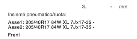

  • Hallo zusammen,
    ich beabsichtige, mir die Turismo zu kaufen. Das diese nur mit Distanzscheiben auf der Brembo funktionieren, ist mir bewusst.
    Jetzt stellt sich mir nur die Frage: muss ich die Felge noch eintragen lassen oder geht das auch so?
    Im Anhang die CoC Ausschnitte

  • die 7x17 ET 38 sind drin, das ist die exakte Dimension der Turismo Felge, musst nur Distanzen mit Gutachten besorgen z.B Eibach oder H&R und abnehmen lassen.

  • war heute bei meinem Händler. Der war erst mal ratlos und meinte dann irgendwann, dass es sein kann, dass ich die Kombi nicht fahren darf, weil die Turismo nicht zu dem Wagen gehört.
    Planlos oder hat er evtl Recht?
    Mein Abarth 595: 595 Competizione, Record Grau, Sabelt, Bi-Xenon, 7" Nav, Beats
    die Felge besitzt sowohl die erlaute Festigkeit und die Reifengröße ist ebenfalls für den 500er zugelassen.
    Wenn die Freigängikeit zur Bremse mittels Distanzscheiben hergestellt wird, dann kannst du die Felge auch eintragen lassen. Allerdings wird dir wahrscheinlich diese Felge nur in Verbindung mit der Distanzscheibe eingetragen und das sollte auch so notiert werden. Ohne Distanzen kannst du sie ja eh nicht montieren
    Gruß Joh
