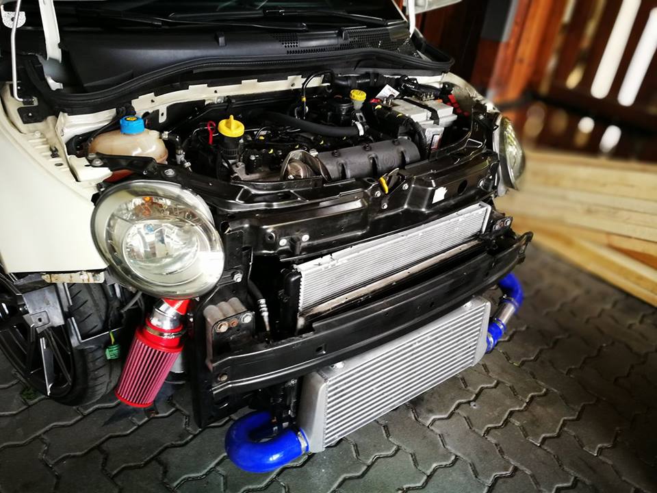

    Zur Zeit habe ich die OTA. Nur da die Rennleitung da ganz schnell schlechte Laune bekommt, hab ich mir von Scara das Intake vom Biposto bestellt. Ist zwar schlechter als Hiller oder BMC, aber immernoch um Welten besser als das Original.
    Habe in meine Gallerie ein Bild hochgeladen, wie ich die OTA verbaut habe.
