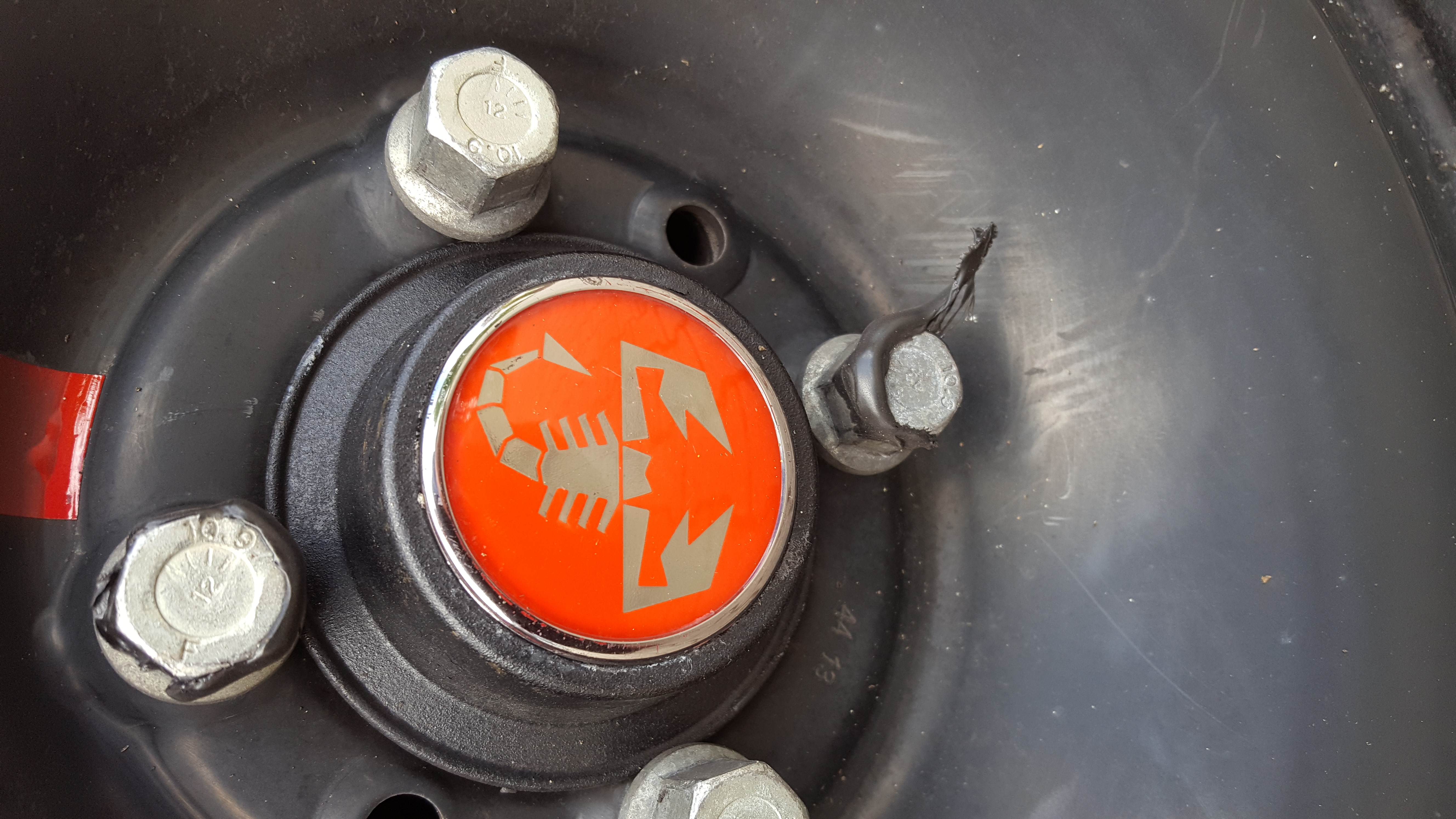

  • Schlichtweg falsch tunwirs!
    Die 1-teilige Scheibe speichert wesentlich mehr Hitze als die 2 teilige Scheibe.
    Vielen Dank für diesen Beitrag !
    Ich bin jetzt (wieder mal) aufrichtig begeistert von deiner technisch sehr fundierten Aufklärung über Fading !
    WAU - du qualifizierst dich selbst (wieder mal) als technisch hochbegabter SUPERSPEZIALIST ... jetzt auch schon beim Fachgebiet Bremse!
    x soooo zum Nachdenken eine Frage: Wo kommt die Wärme her?
    Antwort: Von der Reibung zwischen Scheibe und Belag.
    GUXDU: https://www.lernhelfer.de/schu…kel/energieerhaltungssatz
    MEMO: Wenn also die 1-teilige Scheibe - wie in deinem Beitrag von dir selbst richtig erwähnt - mehr Hitze speichert... dann wird sie wohl vorher auch mehr Hitze aufnehmen müssen... sonst könnte sie ja nicht mehr Hitze speichern :thumbup:Durch die feste Verbindung zur Nabe wird im Vergleich zur 2-teiligen Scheibe in der selben Zeit auch deutlich mehr Hitze abgeführt... z.B. auch an die Felge
    Die 2-teilige Scheibe kann das nicht so gut ... wird also bei gleicher Beanspruchung deutlich heisser.... ergo.......laaanges Bremspedal...gerne auch Fading genannt .... weil die Scheibe früher glüht und dadurch die Bremsflüssigkeit früher kocht !
    Das alles macht im Strassenverkehr gar nix aus! Auf dem Salzburgring hält die 1-teilige ca. 2 Runden länger durch !
      (3,78 MB, 334 Mal heruntergeladen, zuletzt: )
      (4,31 MB, 320 Mal heruntergeladen, zuletzt: )

    Ich hab`s (mehrfach) hinter mir: Die 1-teilige hält auf dem Salzburgring 2 Runden länger durch.... allerdings wird die Felge auch deutlich heisser und der Luftdruck im Reifen steigt mehr an 8)
