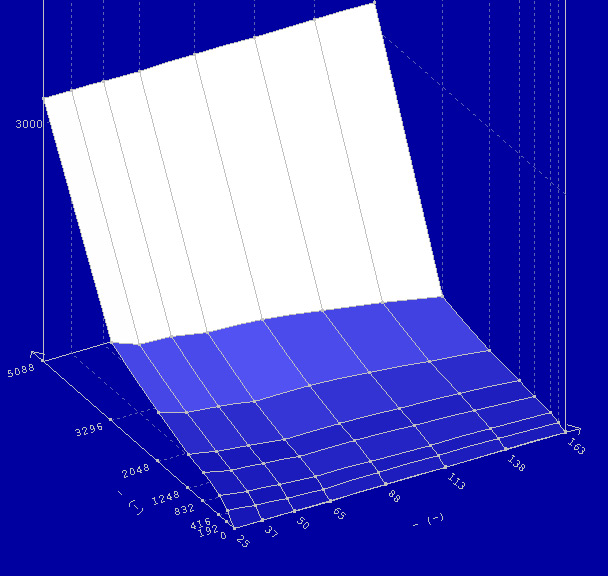

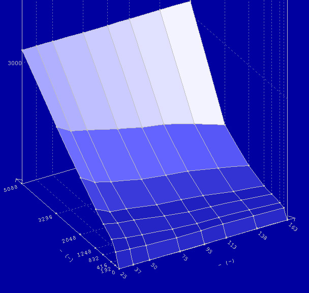

Was sie allerdings ändert ist die Gaspedalkennlinie. Im Normalmodus habe ich eine weitgehend lineare Kennlinie, im Sportmodus eine deutlich degressive Kennlinie, was das Dosieren der Leistung erschwert.
Im Grunde ist mir der Status Quo sogar lieber als das Versprechen in der Bedienungsanleitung, denn so muß ich mich nicht mit der verbogenen Gaspedalkennlinie des Sportmodus herumärgern um die volle Leistung zu haben.
