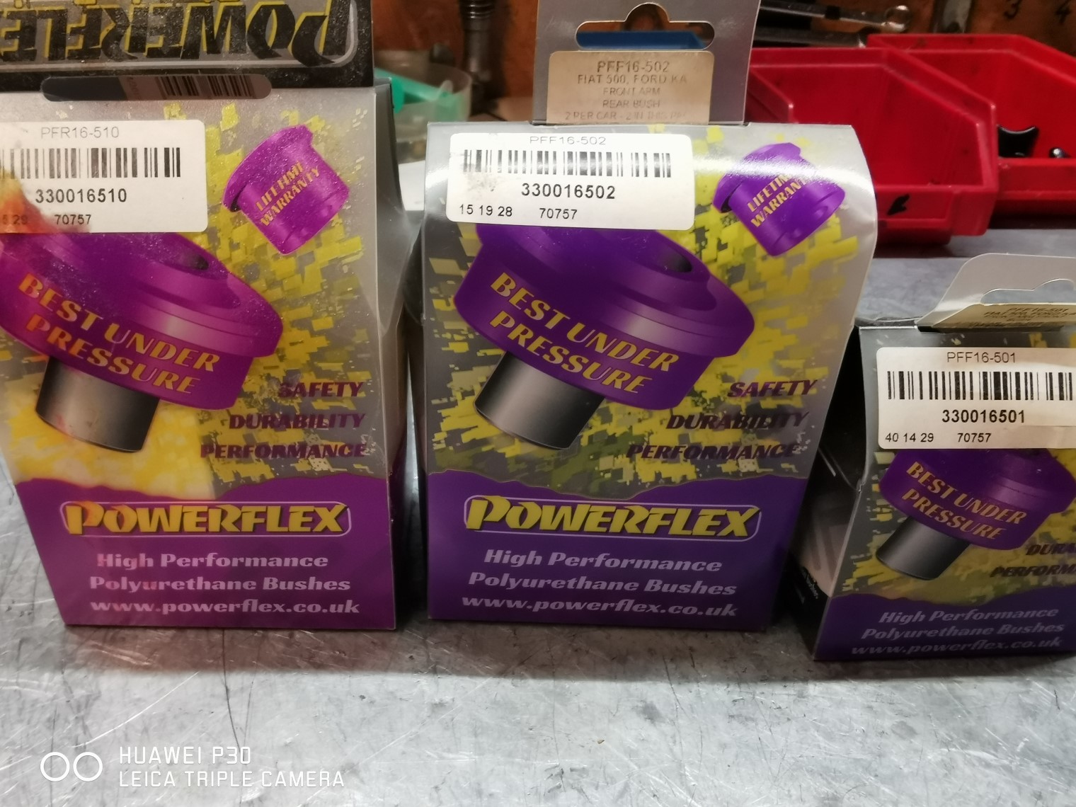

Powerflex Buchsen
  • Da mein Schrauber plötzlich nicht mehr tätig war, habe ich die Buchsen immer noch hier liegen und würde die günstig abgeben.

    Wolffi007 wenn der TÜV die sieht gibt’s keine Plakette.
    Wären die wenigstens schwarz, aber nein die leuchten so schön Fliedern.
    Würde mir das überlegen, die mit dem Fahrwerk einzubauen. Die hinteren Lager am Querlenker sieht man ganz gut und wenn du dein Fahrwerk einträgst, schaut der TÜV auch etwas genauer in den Radkasten und könnte ungünstig reagieren.
    SvM AUS
    ODER hat sich da inzwischen was geändert?
    Die Heritage gibts ja noch nicht für den 500 und die schwarzen sollen schon sehr hart sein
  • ah....shit, nee dann bin ich leider doch raus, habe auch nochmal recherchiert, und gelesen, dass es da wohl arge probleme geben kann.
    danke dir !
  • kann das jemand bestätigen? Ich kann mir beim besten Willen nicht vorstellen, dass PU Lager zur Verweigerung der Plakette führen
  • '22 war irgend einem TÜV langweilig und hat darüber diskutiert (verdammtes Corona!).
    Das KBA sagt es ist nicht ihre Entscheidung aber eine höhere Shore ist vielleicht relevant und muss durch den Prüfer entschieden werden.
    Irgendwie so lief das ab …
    Mein Prüfer beim TÜV Hessen sagt dazu:
    Lager (Buchsen) am Fahrwerk sind relevante Bauteile, wenn sie dämpfende Eigenschaften (oder so ein ähnliches Wort) haben.
    Darunter fallen alle Querlenkerbuchsen (vorne und hinten die wir nicht haben), Stoßdämpferaufnahme vorne (haben wir auch nicht aber zB der T4) und hinten, sowie die Hinterachsaufnahmen. (Hab ich was vergessen?)
    Was nicht dazu zählt wären:
    Motorlager, Drehmomentstütze, Abgasaufhängung UND Stabi-Lager.
    Da dürfen wir uns austoben.
