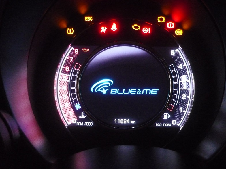

Aber nun zu Eigentlichen Frage?
Laut Mechaniker zeigt das Auto keinen Öl Verlust oder auch keinen Öl Druck Abfall an. Könnt ihr das bestätigen?
Oder habt ihr ähnliche Erfahrungen gemacht?
