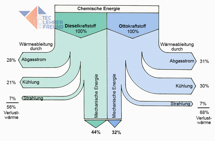

    Na und? Dafür sind die Oberflächen von Downpipe & Co, winzig gegenüber dem Wakü, wie ich schon schrieb. Mit einem 950°C heißen Stecknadelkopf bekommst Du kein Steak gebraten, mit einer nur 200°C heißen Pfanne dagegen schon.
    Dieses Bild zeigt die Größenordnungen der Energieströme aus der Verbrennung beim Diesel- und Ottomotor:
    Quelle
    Kühlung und Strahlung (die auch die Ladeluftrohre aufheizt!) bringen beim Otto zusammen 38% der Verbrennungsenergie in den Motorraum, der Abgasstrom transportiert insgesamt nur 31%, und gibt längst nicht alles davon im Motorraum ab - sonst könnte man den Auspuff direkt hinter dem Brandschott anfassen, ohne sich die Finger zu verbrennen.
    Und nun erkläre mir bitte, wie die Abgase mehr Heizenergie in die gekühlte Ladeluft übertragen können als die Kühlungsverluste des Motors ;)
    Viele Grüße, Ulf

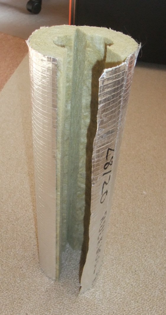

    Ergänzend solltest Du dir die Frage stellen, mit welchem Material isolieren? Vorab, das passende Material mit Arbeitszeit ist teurer als wenn Du dir einen größeren LLK vom Hersteller kaufst!
    Als Material würde ich Baumarkt-Meterware nehmen, z.B. sowas:
    Die Aluhülle schützt auch vor Strahlungshitze von Downpipe $ Co. Sowas ist evtl. nicht biegsam genug für Rohrbögen, die würde ich dann mit ca. 1 cm dicken Schichten aus Isolations-Klebeband einpacken, und das dann zusätzlich mit Alu-Klebeband umwickeln.

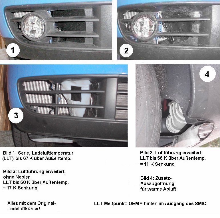

    Ich mag eben solche Custom-Bastelprojekte zum Fast-Nulltarif. Z.B. 17K LLT-Senkung bei meinem früheren Polo TDI:
    Materialeinsatz: 2 Spoilergitter "ohne Nebelscheinwerfer" und 1 leerer Scheibenfrostschutz-Kanister für die weiße Wand des erweiterten Lufttunnels in Bild 3 :D
    Viele Grüße, Ulf
