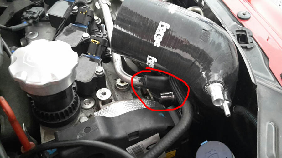

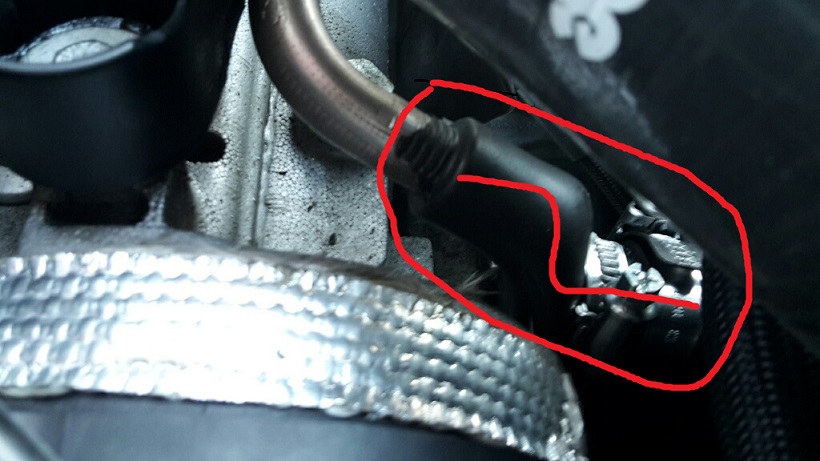

    ich habe mir den Forge-Ansaugschlauch für Garrett-Lader beim Competizione zugelegt. Wer hat den noch verbaut?
    Die Passgenauigkeit ist ja nicht dolle, insbesondere der Anschluß für die Kurbelgehäuse-Entlüftung passt ja so gar nicht.
    Auf Bild 1 ist der betreffende Schlauch abgebildet und der Anschluß markiert. Bild 2 und 3 zeigen die montierte Leitung
    am Schlauch, wobei das Schlauchstück der Metallleitung geknickt ist und nicht wie im Original gerade in den Ansaug-
    schlauch verläuft, zudem liegt die Metalleitung nun an einer der Zündspulen an, das geht so nicht. Ist das nur bei mir
    so? Habe ich einen falschen Schlauch erhalten (ist beim Lieferanten in Klärung). Eine Rückinfo von jemand, der diesen
    Ansaugschlauch, am besten beim Garrett-Lader, auch verbaut hat, wäre hilfreich.

  • Moin,
    also bei mir hat der Schlauch einwandfrei gepasst. Einzig oben am Ausgang zum Luftfilter musste ich die Plastiknase entfernen.

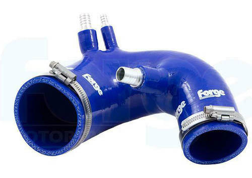

    Beim Bild 1 von dir bin ich mir ehrlich gesagt auch nicht sicher, ob das der Schlauch für Garrett oder IHI ist. Sieht eher nach IHI aus. Den Unterschied sieht man eben genau bei dem dir geknickten Schlauchanschluss. Beim IHI ist der Abgang "in der Kurve" vom Schlauch. Beim Garrett sitzt er im geraden Stück.

  • Ja, ist für den IHI den Du da hast Josche66.

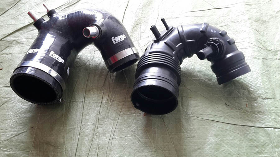

  • > ZU FRÜH GEFREUT....Heute kam der "Ersatzschlauch", voller Freude zum Auto hin und provisorisch rangesteckt.... nix is, der Anschluß der KG-Entlüftung passt einfach
    nicht in der Linie drauf, mit Gewalt das Schlauchstück vom Rohr draufbiegen bringt nix, siehe Bilder oben. Bild 4 ist mit dem ersatzgelieferten Schlauch,
    Bild 5 der gelieferte neben dem originalen Schlauch - bin ratlos - Bild 6: Ist das der für den IHI? Hier könnte der betreffende Anschluß eher in die
    Richtung gehen, aber der Ihi hat einen kleineren Anschlußdurchmesser?

  • Also die Anschlussdurchmesser von ihi und garrett sind gleich.
    Ich habe auch einen anderen Schlauch für die KG-Entlüftung genommen. Der wie deiner hat bei mir auch nicht mehr gepasst. Mein Ansaugschlauch ist aber auch nicht von Forge, deshalb weiß ich nicht genau was bei deinem faul ist. Grundsätzlich sieht das aber echt nicht so gut aus.

    Das Problem ist halt, wenn die Entl-Leitung montiere wird das Schlauchstück richtig abgeknickt, wie auf den Bildern weiter oben zu sehen.
    Die Leitung hat dann keinen Druchgang und mit der Zeit reist das dann sicher auch ein.

  • Hallo zusammen,
    nun ist es endgütlig gelöst: Ich habe das Metallrohr der KG-Entlüftung nicht in die Halterung geklemmt, es verläuft jetzt untendrunter und
    nun passt es zusammen. Auch wenn ich nicht wicklich begeister bin, aber es funktioniert so. Wenn das Teil wirklich mal kaputtgeht bzw.
    die Gummistücke, dann werde ich es gegen einen entsprechenden Silikonschlauch ersetzen und gut ist.

  • Ich habe das Metallrohr der KG-Entlüftung nicht in die Halterung geklemmt, es verläuft jetzt untendrunter und nun passt es zusammen.
    Hallo Jochen,
    habe den Schlauch heute bei einem weiteren Compe montiert. Ist ebenfalls der Schlauch für den Garret - sieht man an der eingepressten "1877".
    Hier wollte der Gummistutzen der Metallleitung ebenfalls nicht drauf. Diese stieß an den Stecker der Zündspule von Zylinder 1 an und zudem war er abgeknickt. Ich habe dann den Gummistutzen um ca. 1 cm gekürzt. Dann passte alles wunderbar zusammen, das Metallrohr ging wieder in die Halterung und es war zudem noch ca. 2-3 mm Platz zum Strecker der Zündspule.
    Vielleicht hilft dir das.
