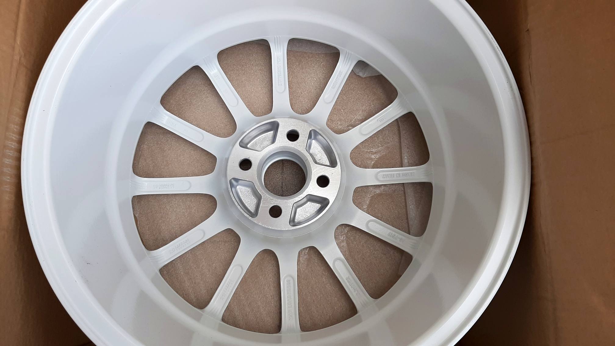

  • So, habe meine Felgen gestern bekommen. Da sie auch eine KBA-Nummer besitzen, ist laut meinem TÜV die Eintragung per Einzelabnahme keine Problem, die NAD kann zusätzlich herangezogen werden.
    Sehen auf jeden Fall sehr gut aus und der Preis beträgt lediglich ein Drittel der originalen Felgen und made in Italy by IWD (italian wheel design). Jetzt brauch ich nur noch meinen 595C...

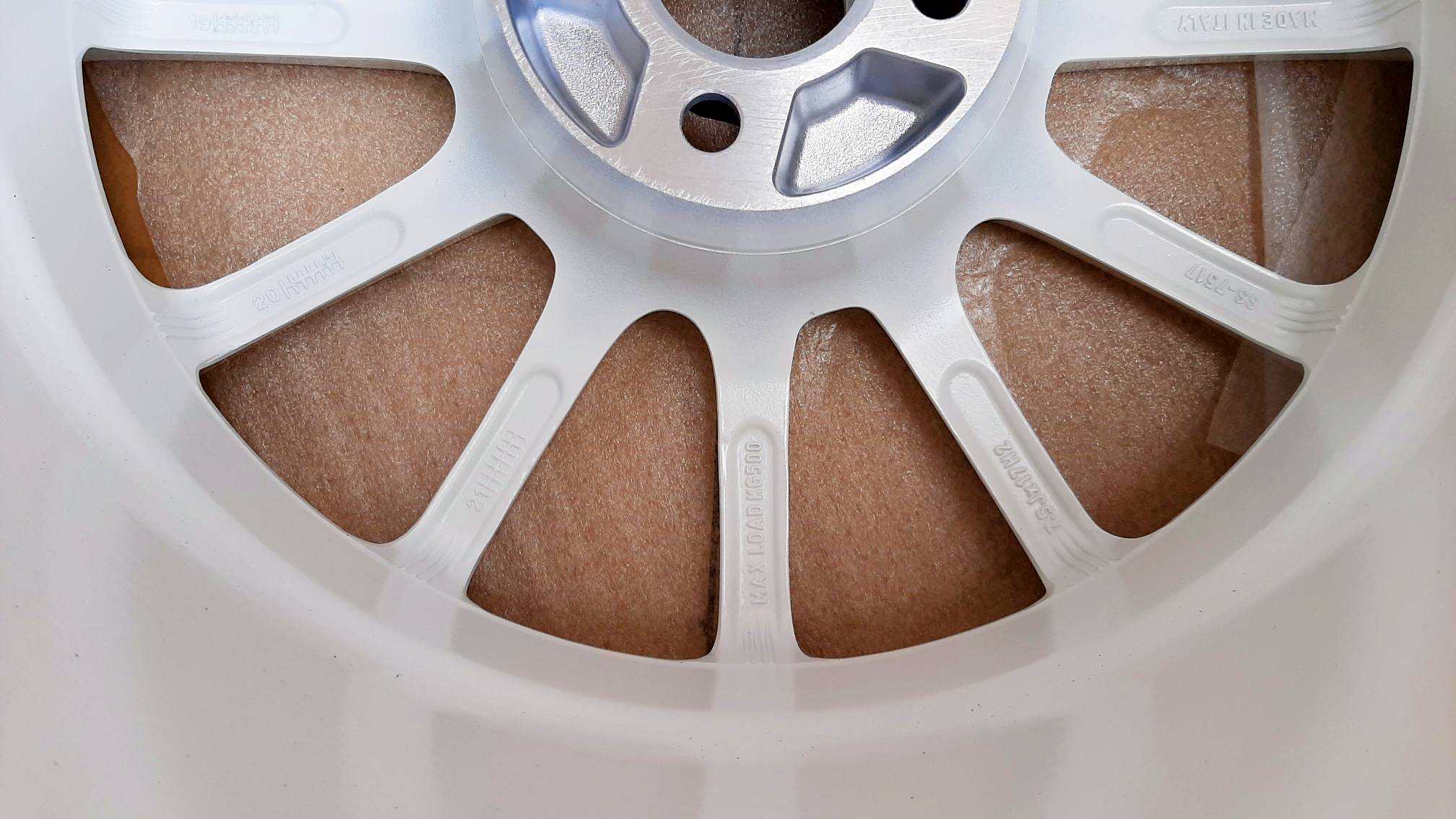

  • Es gab niemals eine 7,5 x 17 von Abarth.
    ... und Chinaböller sind immer billig ????
  • Das ist schon klar, dass das Nachbauten sind, hab ich ja auch nie behauptet es wären Originale. Hersteller ist IWD (Italien wheels design) und vertrieben werden sie über tecnomagnesio. Aber warum so viel Geld ausgeben, wenn es vordergründig um die Optik und nicht das letzte Quentchen Fahrdynamik geht....
    Oli
  • ... gefälschte KBA Nummer und keinerlei Festigkeitsgutachten gibt es zu diesem Preis serienmässig!!!

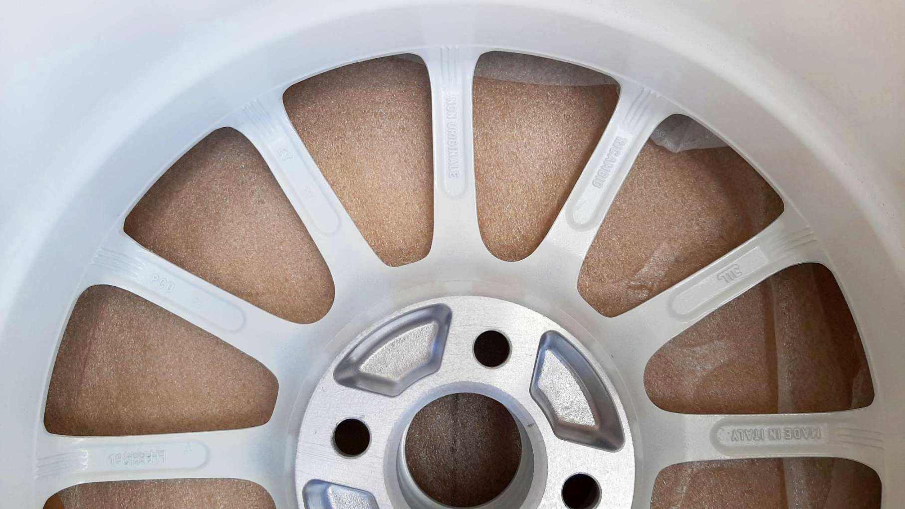

    Diese Felgen machen ja auch keinen Hehl daraus, dass es sich nicht um die originalen handelt (schon alleine die Größe, sie in ja etwas breiter) und hinten ist in die Speichen "RICAMBIO NON ORIGINALE" eingegossen. Und dass es ich um die Fälschung einer Replica handelt glaube ich nicht.

  • Bei meinen IWD Felgen können die Dorne an der Bremsscheibe verbleiben, die haben Aussparungen wie die originalen Felgen.
