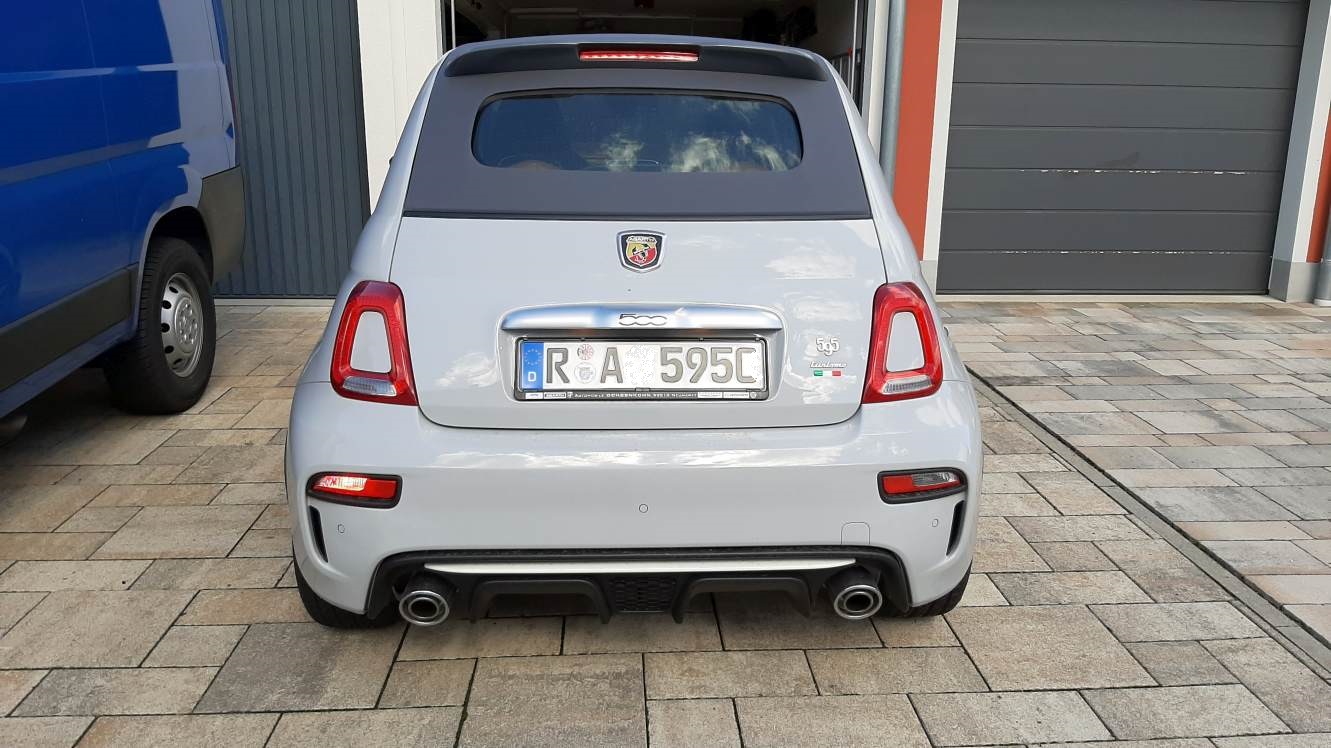

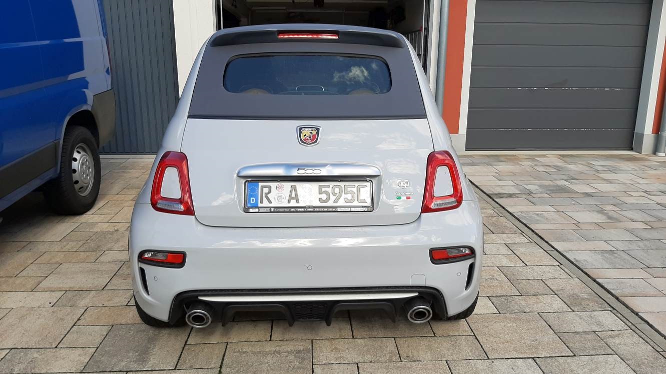

Ich werde eine Rote LED rein machen. Das hab ich mir auch schon überlegt, aber zu Campovolograu gefallen mir zwei weiss-rote besser.
Danke Speedy, super die Bilder.

Hab die Leuchte verbaut, und das ganze ging von unten mit teilweise gelöstem Innenradhaus eigentlich problemlos.
Danke and alle die mir hier Tipps gegeben haben.
Das Ergebnis gefällt mir gut.
