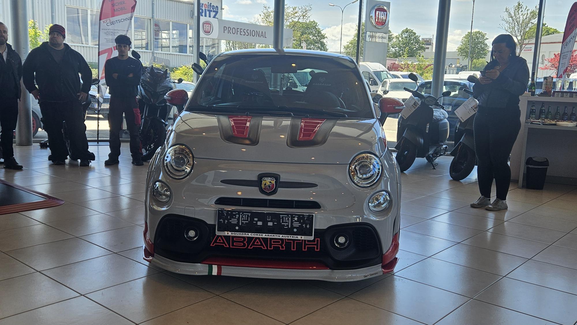

    ich habe heute das neue Kit von Cadamuro (Kotflügelansätze, Seitenschweller 70th) für den Abarth gesehen.
    Habe hier leider nichts dazu gefunden. Hat jmd. das Kit schonmal verbaut? Wie ist die Passgenauigkeit?
    Finde es schaut auf dem Bild echt stimmig aus (ich persönlich würde es nicht in rot lackieren..) und TÜV soll auch möglich sein per Einzelabnahme (kein Problem mit Passantenschutz und co, da es lediglich eine seitliche Änderung ist), abgesehen vom Spoiler.

  • Passform unterirdisch. Ist bei Cadamuro Standard. Da ist extrem viel Arbeit notwendig, damit die Teile ein bisschen passen. TÜV bei einem guten Prüfer möglich, die Teile werden ohne Materialgutachten versandt. War zumindest bei mir damals so.

  • ich habe die Seitenschwelleransätze von Cadamuro. Ohne Anpassung nicht zu verbauen... Italo Welt hat bei Verkauf schon auf die "Qualität" von Cadamuro hingewiesen .. :wacko:
    Wenn man da nicht selbst Hand anlegen kann, dann werden die Anpassungsarbeiten meist teurer als die Bauteile.
    Hallo zusammen,
    ja, Anpassungen sind notwendig und zeitaufwändig. Ein Materialgutachten wird mitgeliefert, kein TÜV-Gutachten. Zudem ist das ein ganz allgemeines Materialgutachten
    ohne Bezug auf die Verbreiterungen, da muß der TÜV schon sehr gutmütig oder blind sein, zumindest wurde mir das von 2 offiziellen Prüfstellen so mitgeteilt, das
    es nicht möglich ist, die Teile einzutragen, ohne das der direkte Bezug zwischen dem Materialgutachten und den Teilen herzustellen ist. Teilekennzeichnung fehlt
    auch, dies könnten aber z. B. kleine Klebetypenschilder sein, die Cadamuro dann mitliefern müsste.

  • Hi Max,
    ich habe einen solchen Cadamuro-Kit, allerdings ohne Seitenschweller hier liegen.
    Nachdem ich das Original-Kit 70 günstig geschossen haben, wurde dieses dann verbaut und
    das Projekt mit den Cadamuro-Teilen verworfen.
    Es sind durchaus Anpassungsarbeiten notwendig, aber ich habe mir das wesentlich schlimmer
    vorgestellt....
    Das Bild im Anhang zeigt die Ansicht der unangepassten Teile, grob am Fahrzeug "angetackert".

    ich habe die Cadamuro Teile hier liegen und so die Gelegenheit zu beurteilen, wie gut oder schlecht die passen.
    Die Grundpassung ist sehr gut und die Außenseite schön glatt verarbeitet. Es müssen Anpassung vorgenommen werden durch
    Beischleifen - keine Rocket-Science. Wie es mit anderen Teilen von Cadamuro aussieht kann ich nicht beurteilen, aber die
    Verbreiterungen sind ok!
