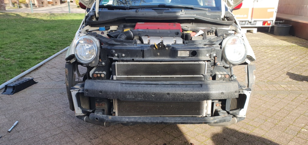

    habe diese Woche meinen 500er umgebaut. Wie schon oft beschrieben passt fast alles plug and play.
    Lediglich die Scheinwerfer müssen etwas mit Nachdruck befestigt werden :-)

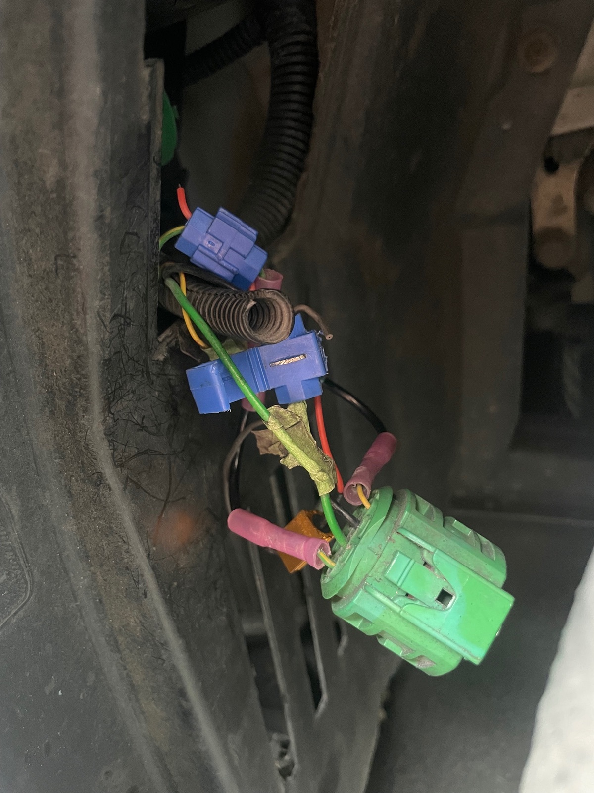

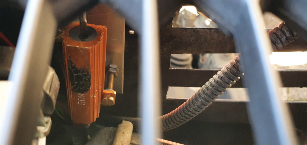

    Habe nun einen 50W 6 Ohm Wiederstand an Masse und LED-Ring Zuleitung parallel eingebracht. Nur auf der linken Seite, rechts war nicht nötig.
    Da die Hitzeentwicklung enorm war, habe ich den Wiederstand mit 2cm Abstand auf ein blech montiert, wiederum dies mit 2cm Abstand auf das Kunststoff befestigt.
    Die Schrauben am Kunststoff werden nun nur noch handwarm nach 30min Test.

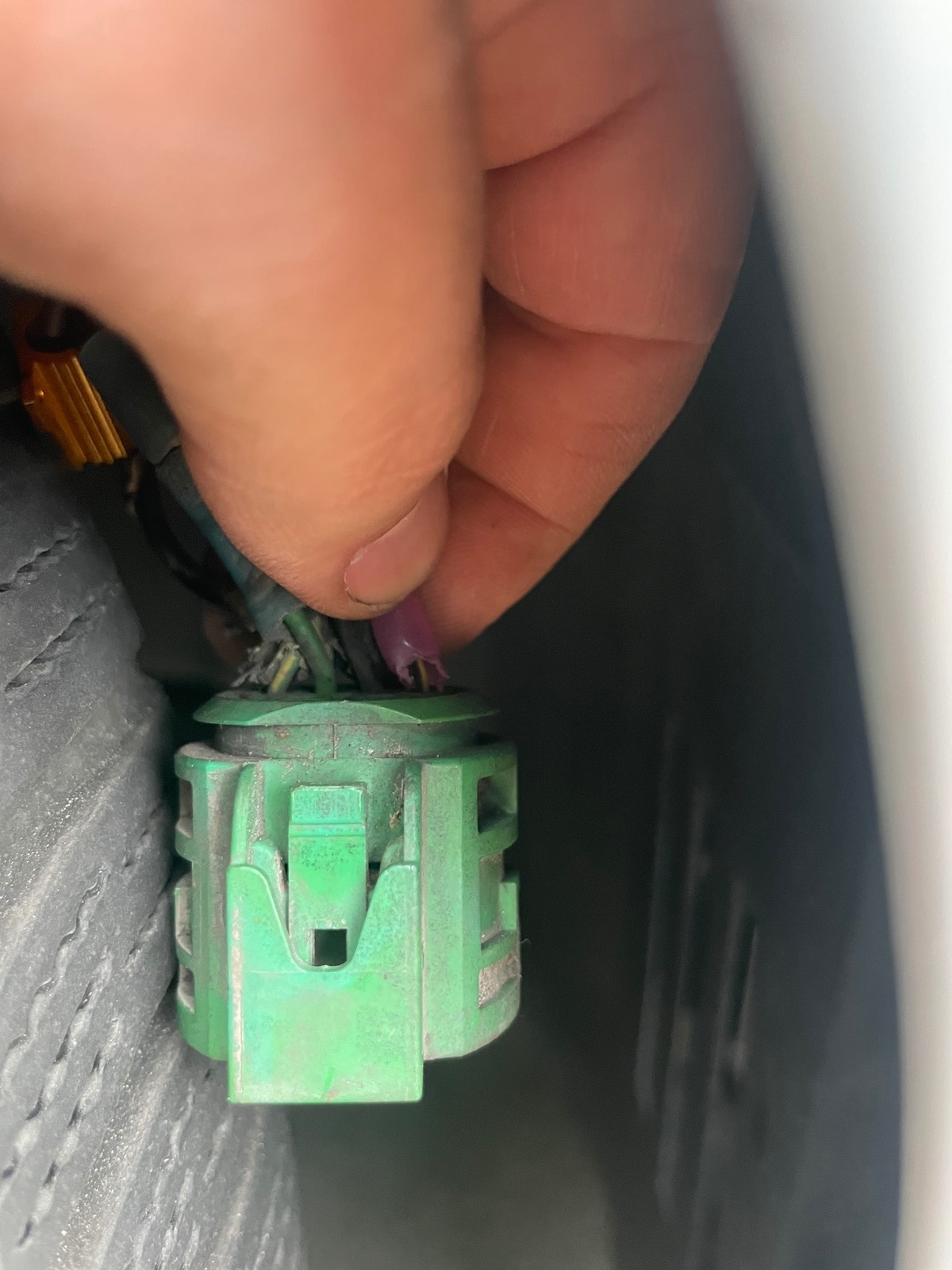

    Bilder hänge ich an
  • Hier noch die Bilder vom montierten Wiederstand selbst. Das Bild mit der Beschreibung der Pins habe ich hier gefunden.
    Hat mir aber wirklich sehr geholfen um ans ziel zu kommen
    Finde optisch hat es sich definitiv gelohnt.
  • Hallo Dani,
    ja dachte nicht das der so warm wird. Allerdings hab ich ihn zum Schluss 30min stehen lassen (Auto aus) nur Zündung an. Um den Wiederstand selbst nichts im Umkreis von 5cm.
    Unter realen Bedingungen gibt es ja auch Fahrtwind. Da steht man nicht direkt 30min. Vorher nur zum Kunststoff 5mm Abstand war zu wenig. Zum Glück ausgiebig getestet ^^
  • Glückwunsch zum Gelingen! Sieht auf jeden Fall top aus!
    Bei dem Widerstand hätte ich zwecks der Temperatur auch bedenken, stell dir mal vor, du stehst im Sommer bei 35°C im Schatten auf der Autobahn im Stau in praller Sonne. Motor heiß, Straße heiß, Karosserie heiß.... da ist schwierig mit abkühlen. Von der Bauform würde ich vlt darüber nachdenken, da noch zusätzliche Kühlfläche dranzukriegen, so Richtung Passivkühlkörper mit Wärmeleitpaste, z.b. mit mehreren Metallkabelbindern verrutschsicher befestigt.
    Zumindest würde ich beim erstmaligen auftretens höheren Außentemperaturens nochmal gründlich prüfen wie die Temperatur sich verhält :top:
