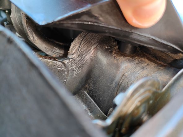

  • Hallo zusammen,
    ich finde leider über die Suche nichts zu dem Thema. Mag aber auch daran liegen, dass ich die falschen Begriffe eingebe :)
    Weiss jemand, ob es diese Clipse auf dem Foto im Anhang einzeln gibt. Telefonisch konnte ich beim Händler bisher keine Aussage erhalten. Müsste wohl hin. Dacht ich frag hier mal nach euren Erfahrungen.
    Würde auch versuchen die zu drucken, wenn ich es nur rausbekommen würde. Klappt aber irgendwie nicht :D

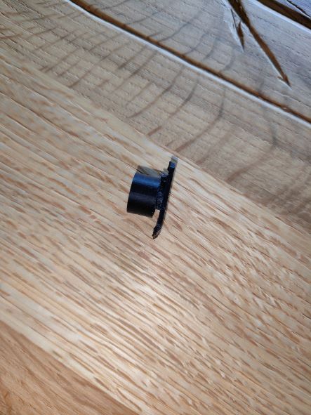

  • Also hab v1 fertig. Passt zu 95%. Muss bloß noch Kleinigkeiten anpassen,damits richtig sitzt. Möcht gern noch Anpassungen für mehr Stabilität machen.

  • Hi zusammen,
    habe eine Version die für mich funktioniert. Sowohl rechts als auch links. Im Grunde massiver als das Orginal. Eine andere Version die noch stabiler war, halte ich für weniger geeignet.Die geht genau 1x drauf und beim Abziehen kaputt. Wie lang die Version im Anhang tatsächlich hält, weiß ich nicht. Aber Slicer zeigt bei 100% infill knapp 2m Filament an. Hab mit ASA gedruckt. Kann sich jeder Drucker ausrechnen was das kostet ;)
    File kann ich hier nicht hochladen. Einfach per PN melden.

  • Bin auf das Ergebnis gespannt. Bei mir passts echt gut. Was fürn Material hast du verwendet und welche Settings?

    Was fürn Drucker nutzt du?
    Möcht ma versuchen wie es mit mehr Wänden ist und weniger Infill. 100% scheint die Maßhaltigkeit zu beeinflussen. Damit halt u.U. auch die Passgenauigkeit.
  • Am Sonntag habe ich die Teile von Kraftzwerg81 installiert: passt perfekt. Ich hatte im Voraus noch die Fläche, welche gen Himmel zeigt, mit Schleifpapier leicht bearbeitet, da das die Unterseite auf meinem Drucker ist und damit nicht ganz so sauber, wie der Abschluss.
    Drucker ist übrigens ein Creality CR10S Pro V2.
    Vielen Dank noch mal, ich werde mir jetzt noch ein Paar drucken und auf Lager legen. :)

    Bzgl. der Oberfläche: was nutzt du fürn sheet? Hab von Prusa so ein satin sheet. Haftet top, aber erzeugt dennoch ne optimale, glatte Oberfläche.
