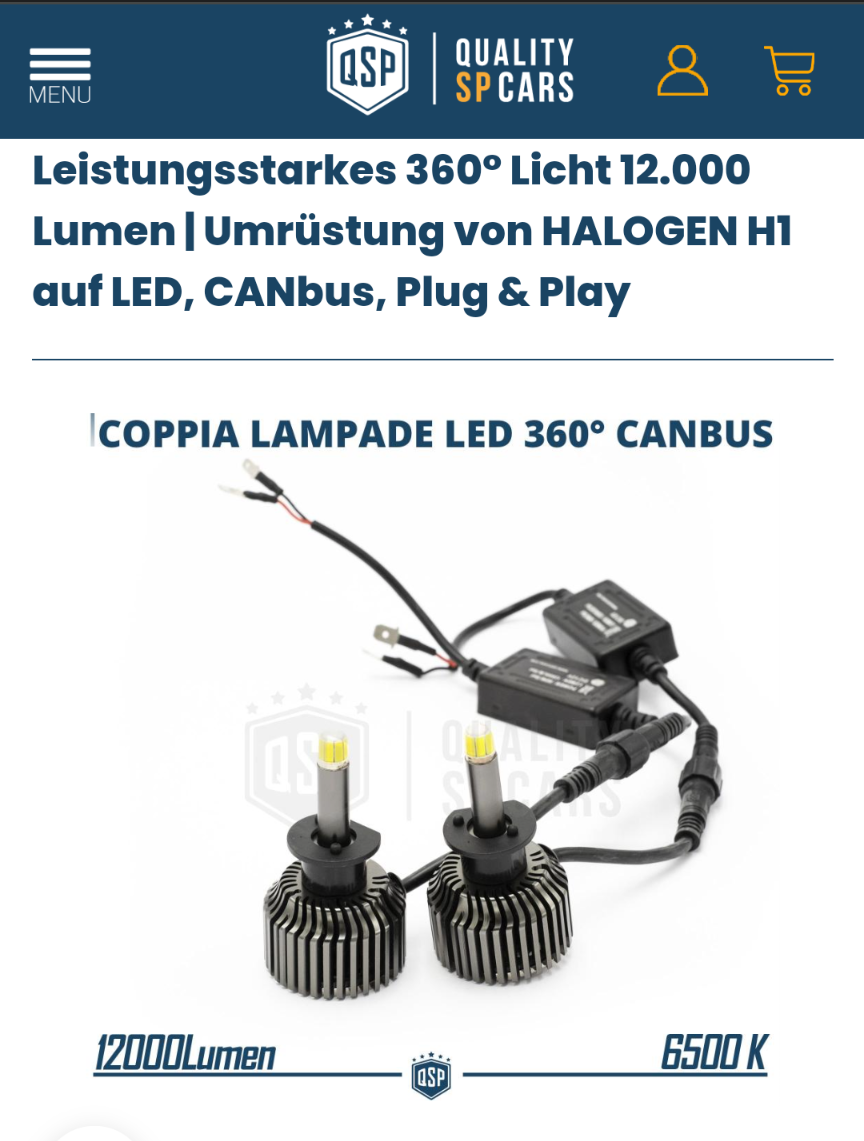

  • In meinen Abarth Bj 2009 sind noch H1 als Fernlicht.
    Hab sie gegen Led Birnen (mit Lüfter) getauscht. War echt schwierig und man musste etwas modifizieren. Gummikappe und Deckel gingen aber wieder drauf.
    Hab teurere genommen, da störungsfrei und canbus tauglich angepriesen wurde. Dem störungsfrei ist nicht so, denn so bald sie an sind, ist der Radioempfang stark gestört.
    Lichtkegel ging auch schlecht einzustellen. Musste die Einstellungen ganz nach unten drehen, sonst wären nur die Baumkronen hell erleuchtet.
    Gruß Attila
  • ... hab diese bestellt mit dazu passenden Kappen.
    Schon 100 mal hier geschrieben, Abblend- und Fernlicht werden nicht überwacht, somit ist "CANbus tauglich" vollkommen irrelevant.
    Der Lichtaustrittspunkt dieser 360° LEDs hat leider nichts mit dem einer Halogenlamampe mit dünnem Wolframfilament gemein. Dadurch ist er nicht im Brennpunkt und das Licht wird irgendwo hin vom Reflektor geworfen.
