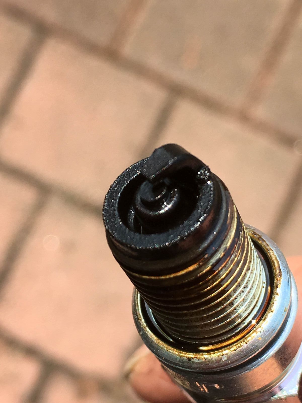

    Mein 2008 Abarth 500 1.4 T-Jet (135 PS) lief die letzten Jahre ohne größere Probleme. Nur Altersbedingt wurden 1-2 Reparaturen vorgenommen, jedoch nichts nennenswertes. Im vergangene Jahr begann das Problem mit meinem Abarth als während der Fahrt die Kontrollleuchte angeht begleitet von kurzem Stottern und dem 'Verlust' eines Zylinders. Motor läuft nur noch auf 3 Zylindern. Zündkerze im 1. Zylinder total feucht (Kraftstoff), Zylinder zündet während der Fahrt plötzlich nicht mehr.

    Dann vor etwa einem Monat tritt der Fehler aus dem nichts wieder auf. Wieder Zündkerze im Zylinder 1 nass, Zylinder zündet nicht.

    Auch bei uns war die Zündkerze komplett nass, wobei es eher Öl war.
