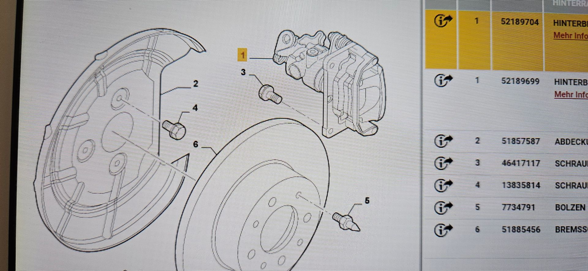

    Jetzt meine Frage: was für Schrauben sind das genau, bzw. welche Teilenummer haben die, also die 4 vom Radträger?
    Und welche Größe/Länge/Härte haben die zwei Innensechskantschrauben?
    Ich würde gerne alle 6 ersetzen.
    Und brauche ich auch einen neuen ABS-Sensor, wenn ich das einmal ausgebaut habe? Oder sollte ich den sicherheitshalber mal bestellen und im Zweifelsfall wieder zurückschicken?

    habe mal irgendwo gelesen... die vom normalen Fiat 500 würden passen und das sind Sechskantschrauben. Aber welche Größe/Länge und Festigkeit ? :/ Falls Du die Innensechskant vom Bremssattelträger meinst Teilenr: 46417117 an meinem Abarth
    An der Nabe sind Stiftschraube und Mutter verbaut bei mir.

  • das ist verwunderlich, Stiftschraube und Mutter gibts nach meinem Wissen nur bei US Modellen
    EU Abarths haben Innensechskantschrauben. Völlig bekloppt, da gibts nichts schönzureden. Ich habe beim letzten Tausch von Radlager und Bremsscheibe die Schrauben unangetastet gelassen, mit etwas Fingerspitzengefühl geht das
  • komme da von "außen" und habe noch keinen Abarth und muss kurz fragen:
    wo genau sind die innensechskant verbaut? Halten die den Bremsbelagträger, den Sattel oder die Antriebswellen?
    ja nach verwendung könnte man die innensechskantschrauben doch bestimmt durch normale Sechskantschrauben ersetzen, oder?
