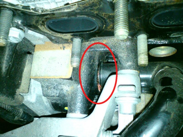

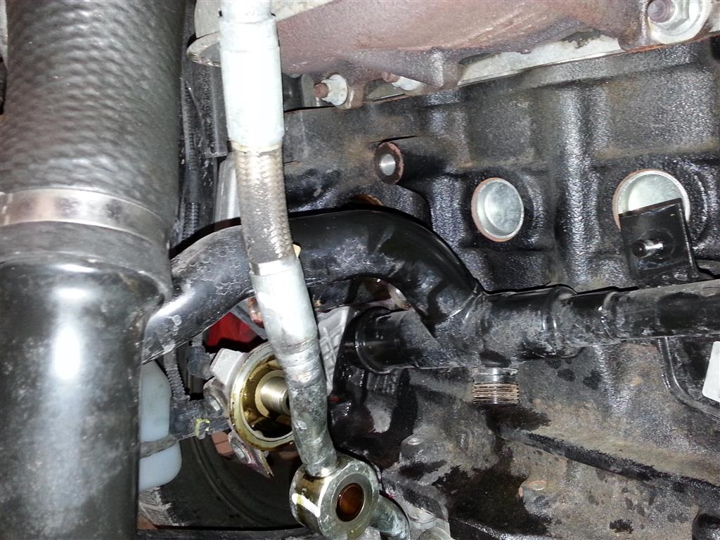

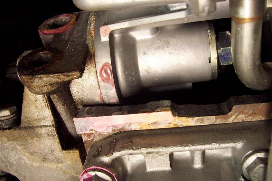

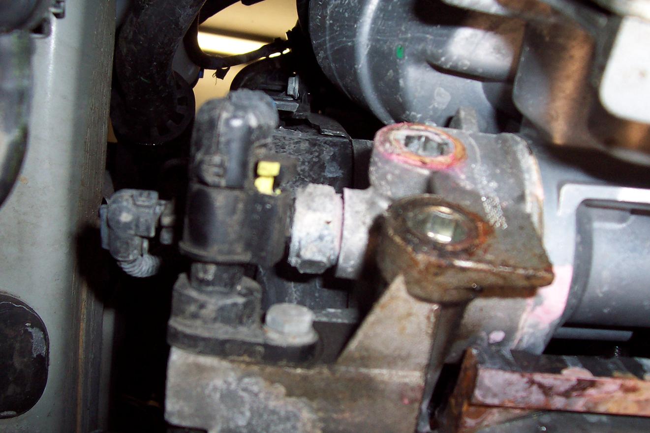

  • Ich bin heute dem Kühlwasserverlust mal auf den Grund gegangen nachdem der kleine endlich Mal trocken in der Garage stand.
    Bei meinem ist der Thermoblock (neben dem OT Geber) einmal an der Inbussschraube und auch am Gehäuse undicht. Der Turboanschluss ist schon abgedichtet worden. Mein km -Stand 27000. Na da lohnt sich die 300000er Inspektion.
      (172,41 kB, 781 Mal heruntergeladen, zuletzt: )
      (136,69 kB, 685 Mal heruntergeladen, zuletzt: )

  • Bei nem Kühlsystem das dicht ist solltest du überhaupt kein Kühlwasser nachfüllen müssen. Meiner hat auch nen Kühlwasserverlust von ca 1/4 Liter pro Woche oder 300 km. Bin dem Verlust mittlerweile selbst auf die Spur gekommen. Einmal die Verschraubung am Turbolader und dann das Thermoelement(neben der Kurbelwellenriemnescheibe).Ich kann mir nicht vorstellen dass die Werkstatt einen offensichtlichen Wasserverlust mit roten Frostschutzablagerungen nicht findet.
    Da hätte ich noch nen Tip für dich: Lass Mal nen Co- Test machen. Damit können Verbrennungsgase im Kühlwasser nachgewiesen werden. Da wird auf deinen Ausgleichsbehälter ein Testgerät aufgesetzt und schon weiß man bescheid. Wenn ja wird definitiv dein fehlendes Kühlwasser verbrannt.
    Den Frostschutzverlust auf dem Bild findest du nur wenn du die untere Motorverkleidung abnimmst.
      (103,64 kB, 748 Mal heruntergeladen, zuletzt: )
    Einmal editiert, zuletzt von Cooper S ()
