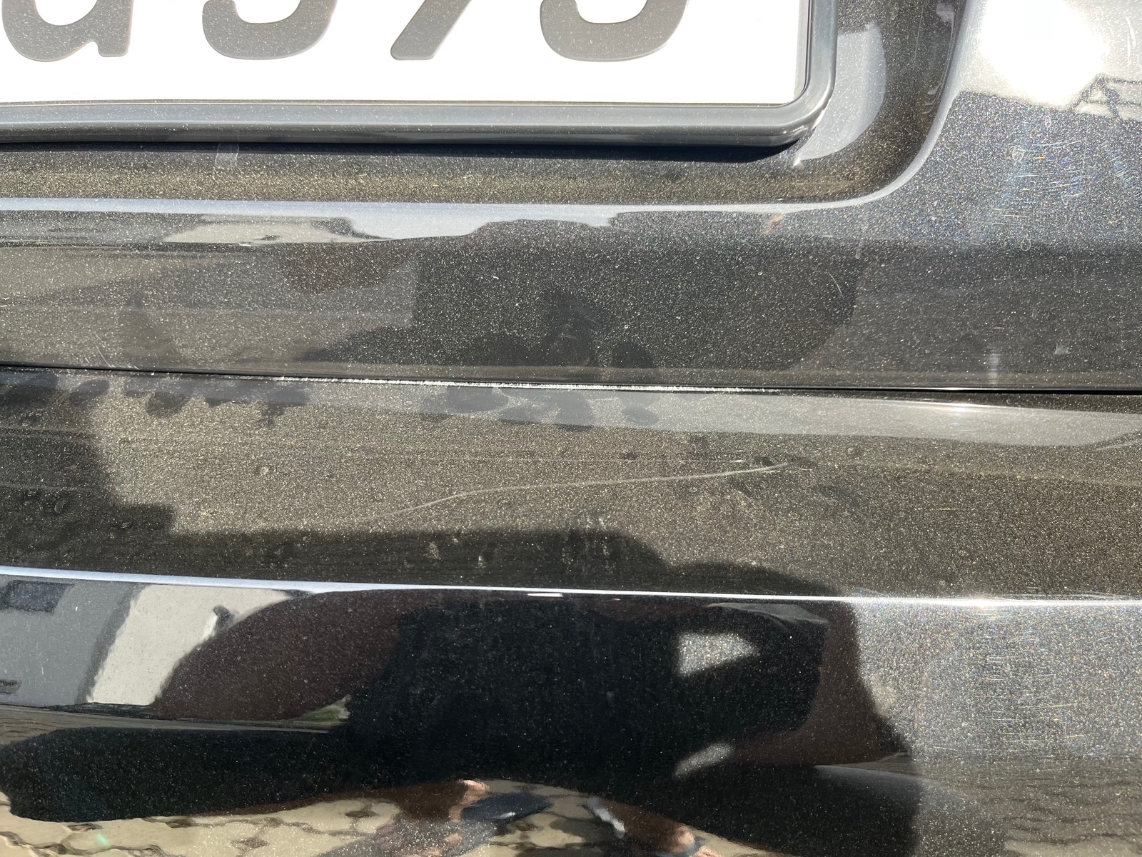

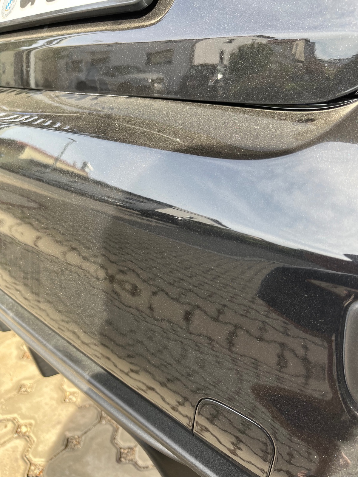

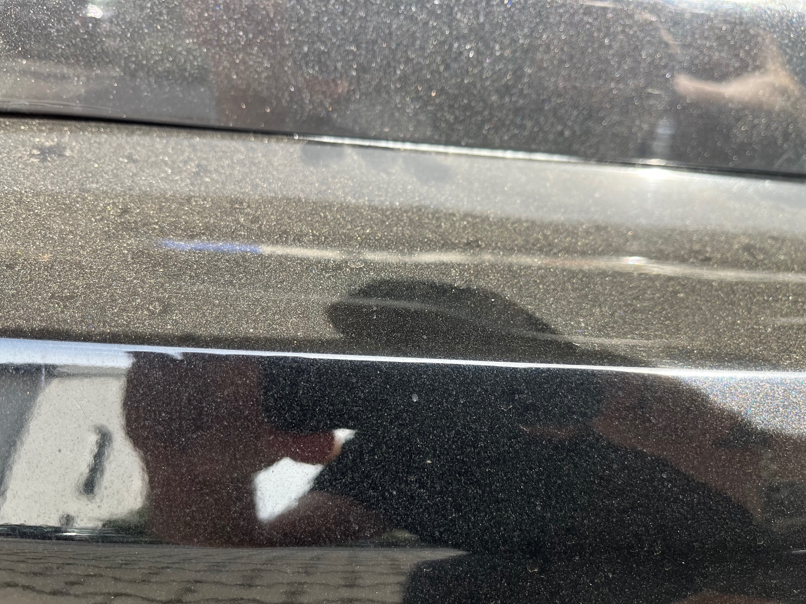

  • Hallo zusammen,
    über die Einstellung der Puffer lässt sich das „Schleifen“ der Heckklappe an der Heckschürze nicht beheben. Die Spaltmasse der Schürze sehen stimmig aus, daher meine Vermutung, dass die Schürze evtl. in sich verzogen ist!?
    Vielen Dank für etwaige Tipps/Hinweise und frohe Ostern!
  • Ich habe das bei einem anderen, älteren Fahrzeug mal mit einem Heissluftfön erwärmt und dann „hingedrückt“. Ist zwar keine schöne Option, aber um kurzfr. das Schleifen zu beheben evtl. eine Möglichkeit. Das geht aber nicht bei allen Materialien… gibt es diesbezüglich Erfahrungswerte?
  • Parkrempler….. Wie schon geschrieben mit einem Fön anwärmen hilft manchmal👍

  • Ich hatte genau den Fall an meinem 500c.
    Da ist in grauer Vorzeit einer draufgefahren. Dadurch haben sich die oberen Halteklipse der Schürze verabschiedet.
    Das ganze war nur mit viel Wärme und Montagekleber zu richten.

  • Wurde die eventuell demontiert?
    Da ist so ne Art Führunsgschiene, wo die Stoßstange drüber geschoben wird.... Mal demontieren und schauen ob die richtig sitzt....
    Mein Auto: GPA - Tracktool - https://www.abarth-forum.de/forum/thread/19800-two-s-gpa-500er/?pageNo=1
  • Würde auch sagen erst mal demontieren und schauen bevor man es heiß macht und co
    Einmal editiert, zuletzt von Keks ()
    Die Stoßstange hat irgendwie Haken oder Klammern, die in die Führung einrasten müssen.
    Wenn die beschädigt sind, steht das Kunststoff an der Klappe zu hoch und die Klappe scheuert. Es ist meist ein Folgeschaden eines Auffahrunfalls.
