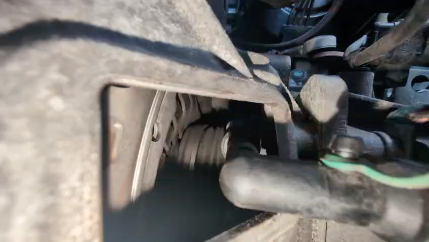

  • Diagnose: Druckplatte gebrochen.
    Wir haben heute die Batterie und das darunter liegende Blech ausgebaut, Geber/Nehmerzylinder funktionieren.
    Auf den Video sieht man gebrochene Lamellen der Druckplatte.
    Also, Kupplung muss neu.
