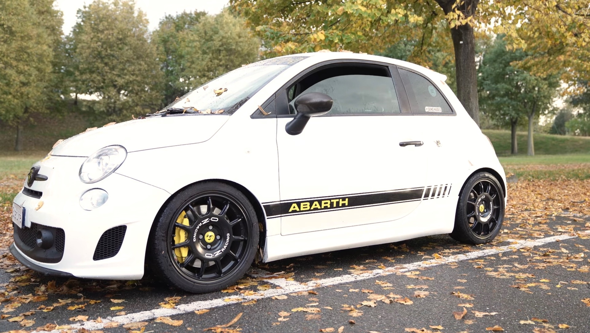

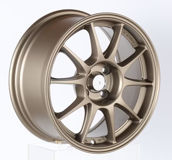

  • Ich fuhr zunächst mit einer Felge zu meinem Spezialisten, der meinen Alfa Giulia und meinen Abarth wartet. Er sah sich die Felge an und fand eine Reihe von Zulassungsnummern. Er montierte sie und war beeindruckt. Insgesamt, inklusive Versand in die Niederlande, kostet ein Satz Spezialfelgen für den Abarth 866 Euro. Ich persönlich finde das einen fairen Preis für einen Satz maßgefertigter Schmiedefelgen. Sie werden per Schiff geliefert, sodass meine aktuellen Reifen auch für den Winter gewechselt werden müssen. Das dauert drei Monate.:S:rolleyes:
  • Knapp 900€ für vier geschmiedete Räder?? Inkl. Versand?
    Bist du dir sicher das die geschmiedet sind?
  • Nö, niemals nimmer nicht geschmiedet für den Preis. Zum Schmieden braucht man die Formen (Negative) aus Stahl, die kosten ein Vermögen.
    Das können nur spanend nachbearbeitete Gußfelgen sein .......

  • Ich bin kein Ingenieursprofessor, habe mich aber mit Felgenmaterialien beschäftigt. Es gibt verschiedene Materialien für Felgen. Sogenannte “cast” Leichtmetallfelgen sind am schwersten, günstigsten und am wenigsten stabil. Fließgeformte Felgen sind etwas leichter und stabiler und daher teurer. Schmiedefelgen sind stabiler, leichter und teurer. Alfa Romeo stattete den GTA zuvor mit Magnesiumfelgen aus, die zwar noch leichter, aber sehr zerbrechlich/weniger stabil sind und mit zunehmendem Alter an Stabilität verlieren. Mittlerweile werden auch Carbonfelgen hergestellt. Vor anderthalb Jahren suchte ich nach 18-Zoll-Felgen für meine Giulia (Modelljahr 2018). Nach einem Insider-Tipp, dass europäische Autohersteller ihre Felgen, auch für ihre Exoten, in China fertigen ließen, recherchierte ich online. Ich fand einen Hersteller/eine Fabrik, die Felgen herstellte. Ich ließ mir einen Satz Felgen für die Giulia anfertigen, basierend auf einem Volkswagen Racing ZE40. Es handelte sich um 6061 T6 Aluminium, das häufig für Schmiedefelgen verwendet wird. Es war ein Glücksspiel, aber die Qualität war wirklich extrem gut. Es waren 18x9J-Felgen und sie wiegen jeweils 8,4 kg. Ich habe also keine Bedenken, mir noch einen Satz Spezialfelgen für den Abarth anfertigen zu lassen. Wenn ich mir die Ausstattung im Werk anschaue, ist alles vorhanden, um echte Schmiedefelgen herzustellen. Daher gehe ich davon aus, dass es Schmiedefelgen sind.

  • Die Räder der Giulia haben auch einen Trackday überstanden. Der Abarth wird als Abarth genutzt. Ich werde den Tipp annehmen, das Rad vorher von einem Experten überprüfen zu lassen. In Deutschland habe ich es von einer TÜV-Station überprüfen lassen, aber das gibt es in den Niederlanden nicht. Wir haben jedes Jahr eine Hauptuntersuchung (HU), die normalerweise von einem 17-jährigen Jungen durchgeführt wird ... Wenn du Glück hast, von einem 25-jährigen. Mal sehen!

  • Da ich angesichts des Preises und des Herkunftslandes (China) zu Recht kritische Fragen zur Qualität der Felgen erhielt, bat ich um mehr Einblick in den Produktionsprozess. Zunächst wird ein Monoblock aus 6061 T6 Aluminium gefertigt und zur Erhöhung der Festigkeit wärmebehandelt. Dies geschieht im eigenen Haus. Anschließend wird die Felge mit einer 3D-Fräse aus dem Monoblock gefräst. Formen werden nicht mehr verwendet. Jede Felge wird anschließend einzeln auf Festigkeit, Haarrisse und Unwucht geprüft. Dies ist bei Massenproduktionsfelgen und insbesondere bei Sonderanfertigungen Standard. Es bleibt ein menschlicher Prozess, aber eine Montagsinspektion durch einen Niederländer nach einem Festivalwochenende ist auch nicht immer ermutigend.
  • Der Rohling einer Schmiedefelge muss ebenfalls zerspant werden:pfeifen:
    Durch den Schmiedeprozess wird das Gefüge stark verdichtet.
    Dadurch ist ein geringeres Gewicht und dünnere Wandstärken im Vergleich zu einer "klassischen" Gussfelge möglich.
    Nicht verwechseln mit einer Flow-Forming Felge, diese wird gegossen, im Anschluss erhitzt, in Rotation versetzt und durch Walzen in Form gedrückt. Auch da findet eine anschließende Zerspanung statt.
  • Natürlich wird eine Schmiedefelge noch spanend nachbearbeitet. Aber das, was in #34 beschrieben wurde, hat eben nix mit einer Schmiedefelge zu tun.
    Ja, bei einer Schmiedefelge wird das Material verdichtet. Wichtiger ist jedoch die bis auf die durch die spanende Endbearbeitung an der Oberfläche ununterbrochene Gefügestruktur bzw. Materialtextur...
