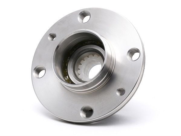

  • Ich würde sagen "Radlager".

  • Kannst du selbst wechseln, kommen inkl. Achsstummel. Gibt sogar Anleitungen dazu im Forum
  • An SKF habe ich auch gedacht. Allerdings bin ich nach wie vor skeptisch, ob es die Radlager sind. In jeder Situation ist das Geräusch identisch, egal ob geradeaus, rechts- oder Linkskurve.

  • Bock den Wagen nochmal auf und höre genau hin, zu Anfang ist es schwer das defekte Lager herauszuhören.
    Mein Abarth 595: 595 ,EZ 2018, 145PS , Leder, AHK, Record Monza, Popoheizung,
  • Wie viele km hast du denn runter? Frage, weil die Radlager ja ne bekannte Schwachstelle sind. Geht sozusagen nicht drum, ob sie kommen, sondern wann. Will heissen, selbst wenn sie es jetzt nicht sind, ist der Invest, gerade wenn du es selbst machst, überschaubar und du hast erstmal Ruhe 😉
  • 78000. Aber trotzdem habe ich noch eine Frage. Sind Radlager eher als Comedians bekannt? Ich meine, ich bin mir sehr sicher, dass das Geräusch von hinten kommt. Könnten es aber auch die vorderen sein und über die Karosserie wird es nach hinten übertragen?

  • Nein Micky, ich bin der festen Überzeugung das Comedians grundsätzlich mehr Menschen ein Begriff ist als Radlager.
    Zum Thema Geräusche hinten, durch defektes Radlager vorne: Nein.
    Du bist leider gezwungen alles Stück für Stück zu prüfen. Klapp die Rücksitze um, setz dich in den Kofferraum und lass dich mit passender Geschwindigkeit chauffieren.
    Vllt kannst du es so näher lokalisieren.
