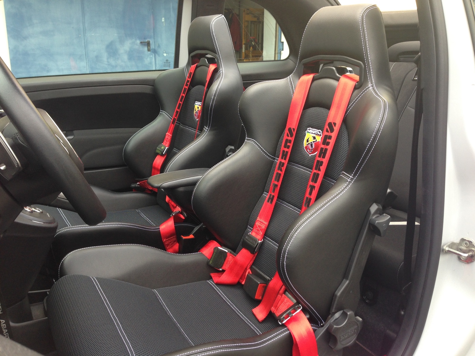

  • So hatte ich mir das zuerst auch vorgestellt.
    Allerdings ist der Winkel der Gurte dann wohl zu steil nach unten, wenn man diese an der Sitzbank befestigt.
    Blicke da nicht so ganz durch:/

  • Ok, dann ist ein Verbau der Gurtstrebe nicht möglich.
    Laut Vorschriften, ist der Winkel bei mikezeff normalerweise wirklich zu steil. Aber früher hatten viele die Gurte am „Boden“ befestigt und auch eingetragen
    Ich habe nach dem Entfernen der Rücksitzbank , eine Gurtstrebe angefertigt. Dadurch verlaufen die Gurte in einen deutlich flacheren Winkel und sind so auch eingetragen.
    Gruß Joh

    Neee, Spass beiseite. Für die Schrothgurte gibt(gab) es einen Anbausatz für die Rolle an der C-Säule bei der der Originalgurt hinten erhalten blieb. So konnte man ohne Einschränkung (Sitzplatzsperre) hinten jemand mitnehmen und trotzdem beide Gurte drin lassen. Man müsste nur den 3P-Gurt entriegeln und dann halt mit dem Seriengurt fahren.
    Die Rollen gab es auch mit Sperre um den 3P-Gurt zu fixieren. Da wird man dann gut im Sitz gehalten wenn auf dem Ring mal wieder etwas heißer hergeht😎👍

  • In meinen Autobianchi A112 hatte ich die Gurte auch an der C-Säule befestigt. Der Montagepunkt ist sehr gut und der Gurt hat keinen großen Winkel .
    Wäre mit Sicherheit eine Möglichkeit, hab aber gerade die Postionierung beim 500er nicht im Kopf.
    Frag doch mal direkt bei Schroth nach. Die können dir sicher Auskunft geben und laut deren Einbauanleitung ist das auch möglich.

  • Der Rally 3 ASM sollte für mich passen oder was meint ihr?
    - Erhöhte Sicherheit auch durch ASM
    - Montage an den originalen Befestigungspunkten und auch an der C-Säule zulässig
    - Hinten ausklinkbar um die Rückbank weiter zu nutzen
    Hört sich erstmal perfekt an :)
    Der Abarth ist zwar nicht in der Liste aufgeführt, aber da wäre je evtl auch eine Eintragung möglich.
    Passt der Plan von den Befestigungen beim Abarth so? Oder gibt es da Probleme bzw noch etwas zu beachten?
    Mein Abarth 595: 595C Competizione MY19, Adrenalina Grün, Record Monza, Performance-Paket, Carbon-Armaturenbrett, Supersport-Felgen mit Nankang CR-S, Bilstein B14 + H&R TC110, Sturzplatten hinten, Endless ME22, Stahlflex, Bremsenkühlung, Forge Shortshifter, tiefe Sitzkonsolen, DNA Kofferraumstrebe, ESP off
  • Der Rally 3 ASM sollte passen. Der ist aber statisch! Also nix mit schnell Sitzposition optimieren und dann Sperre zu.
    Eintragung sollte problemlos möglich sein. Einfach mal vorher beim freundlichen vom TÜV fragen 👍
