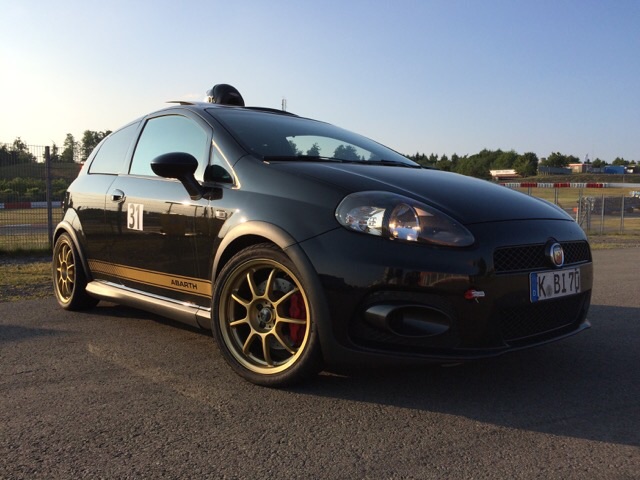

  • Gestern hatte ich die Möglichkeit, meine neuen Teile auf der GP-Strecke des Nürburgrings zu testen.
    Es war traumhaftes Wetter und wenig Verkehr auf der Strecke, 2 Stunden freies Fahren stand auf dem Programm.
    Am Ende hatte ich nach 22 Runden etwa 120 km auf der Uhr und 36 Liter verbraucht, wow! Schnellste Runde 2:49.
    Die Standfestigkeit der Federal RSR ist wirklich super, mit den Pirellis wäre ein solcher Marathon nicht möglich gewesen. Nach 2 Stunden kleben die Dinger noch wie Sau und auch die EBC Bremse zeigte keinerlei Schwächen. Ich bin übrigens mit 1,7 bar kalt gestartet und hatte vorn dann im Betrieb 2,3 bar, da werde ich noch etwas experimentieren. Und daß man in den Recaros natürlich wunderbar sitzt und einen perfekten Seitenhalt hat, brauche ich wohl kaum zu erwähnen.
    Fazit: alles gut, kann weitergehen :)
    Schönen Gruß, Billi
    Und so stand er gestern dann leicht verschwitzt nach getaner Arbeit da:

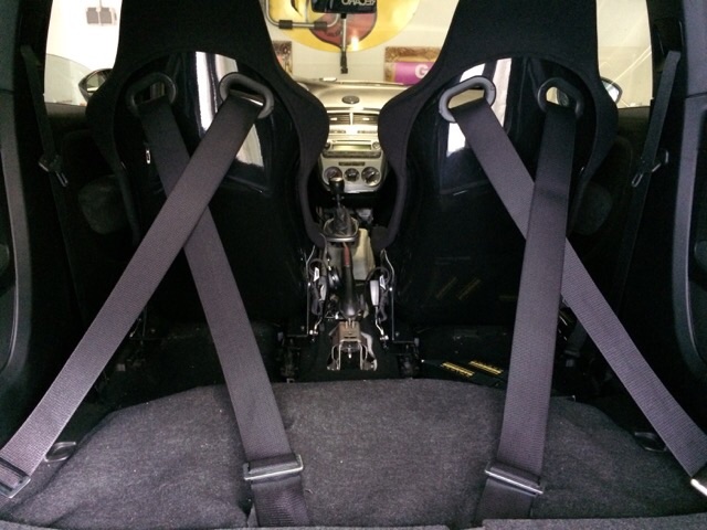

  • Ich danke dir für deine schnelle Antwort hättest du vielleicht ein zwei Bilder wie sie eingebaut aussehen und wie sie befestigt sind ? Hat aber Zeit nur keine Hektik,
    Gruß,
    Max
  • Da ich in den nächsten Tagen noch den Bügel eingebaut bekomme, fahre ich zur Zeit noch mit ein wenig Baustelle herum und habe entsprechend auch noch keine schönen Bilder gemacht. Die Gurte müssen übrigens an den origialen Befestigungspunkten fixiert sein, sonst bekommst Du sie nicht eingetragen.
    Schönen Gruß, Billi
      (87,59 kB, 242 Mal heruntergeladen, zuletzt: )
      (74,13 kB, 241 Mal heruntergeladen, zuletzt: )
    Mein Auto: Ex-GPA schwarz+schnell
  • Hallo Billi,
    Wenn du eh schon nen Bügel einbaust, warum nimmst du nicht nen Bügel mit einer Gurtstrebe?
    Daran kannst du dann auch die Gurte befestigen und es sieht dazu noch besser aus! Keine herumhängenden Gurte, die du auch noch überkreuzen mußt.
    Gruß Joh
