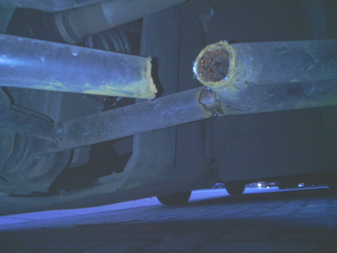

  • Billig sind die Powerflex auch nicht gerade, für die Umrüstung der Querlenker werden fast 340 Euro fällig. Die Powerflex-Buchsen gibts jetzt auch in schwarz, eine härtere Ausführung.

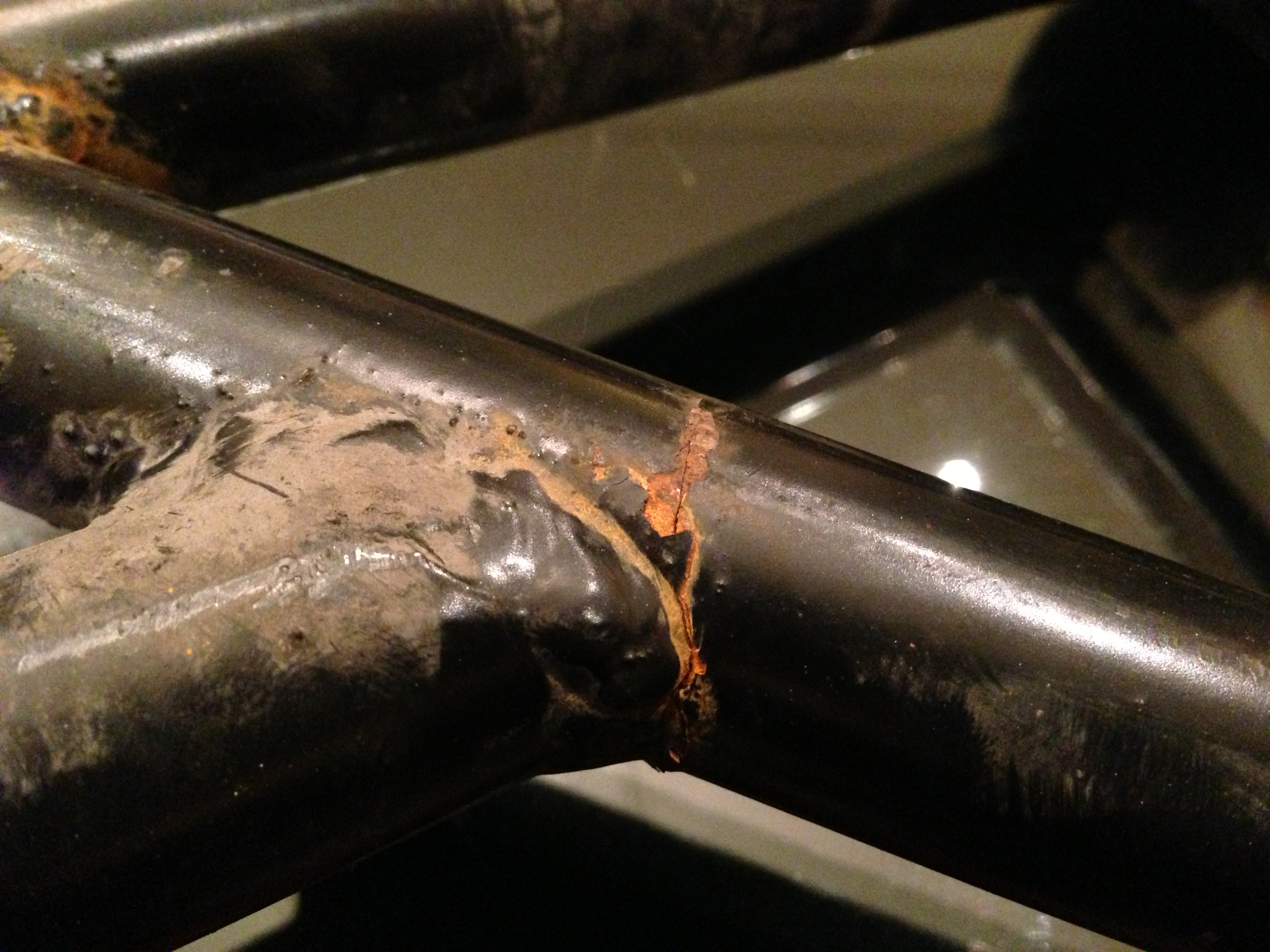

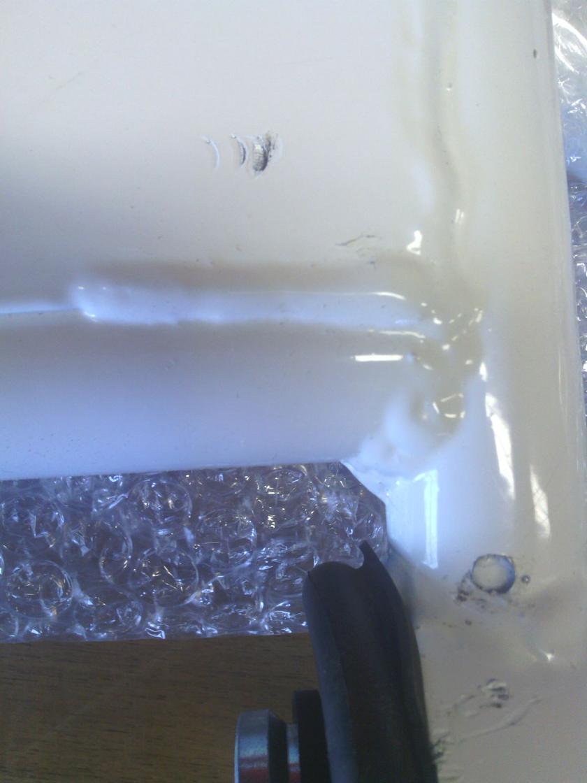

    Wieso Domuno auf die Idee kommt, dass die Querlenker rostig sind, weiss ich nicht. Aber er hat anscheinend recht. Bei einer kleinen Bohrung im Verstärkungsblech weist der Lack schon feine Risse auf, die haben sich rotbraun gefärbt. Sehr schön zu sehen auf dem weissen Lack.
    Die Schweissnähte sind angeblich verzinnt.

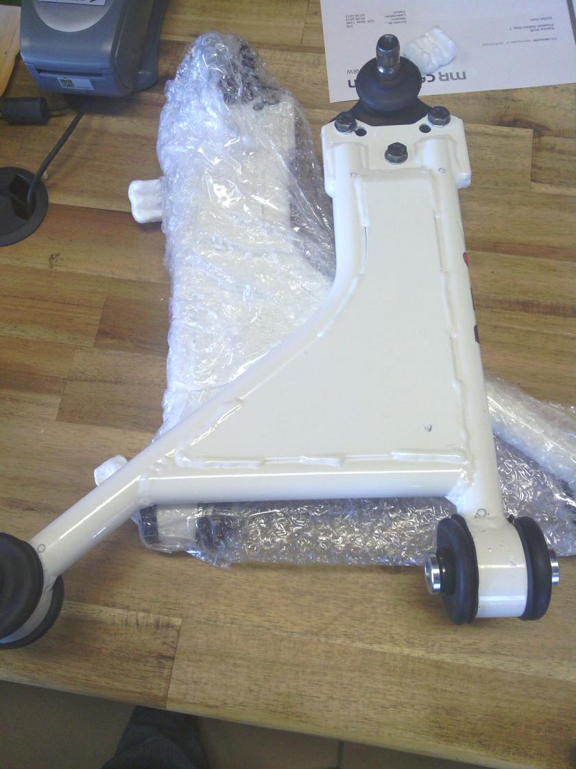

    Die Blechplatten sind übrigens beidseitig vorhanden, also auf jedem Lenker 2 Bleche. Mir kommt das auch etwas übertrieben vor, eher Landwirtschaft als Motorsport.
    Und wenn das Ding schwerer als der Serienlenker (2,7kg laut AMG-Driver) ist, dann sehe ich auch wenig Sinn darin, obwohl es mir eher um die Unibal-Gelenke ging als um die ungefederten Massen. Aber so ist Serienlenker plus Powerflex wohl der bessere Weg.
    Ich tendierte in den letzten Tagen auch stark in diese Richtung und ihr habt mich jetzt darin voll bestärkt.
    Oder ich lass mir erst mal die neuen Fiat-Serienquerlenker einbauen wie sie sind und fahre damit ein bissl.

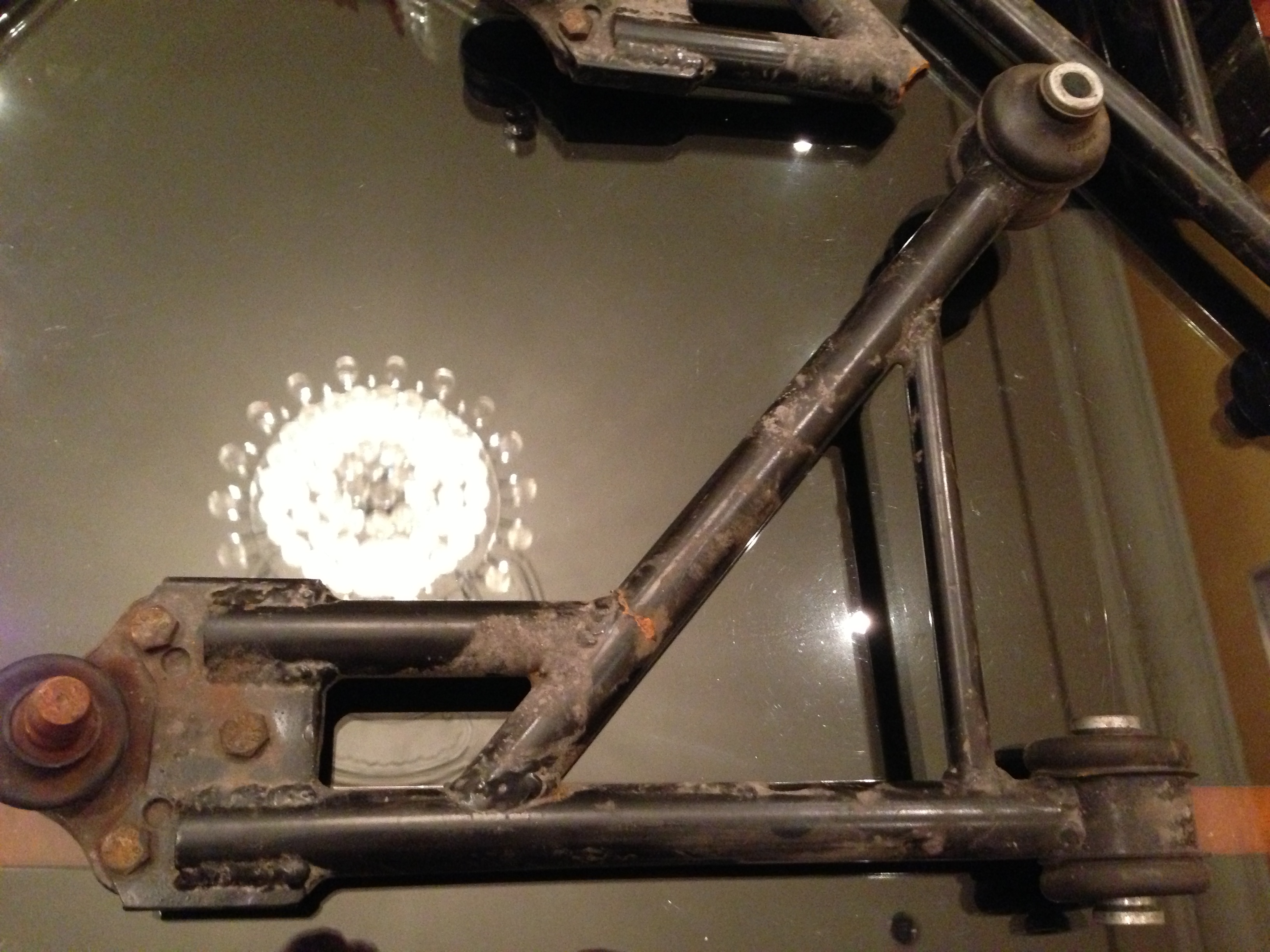

  • Vielleicht sollte man Hohlraumschutz reinsprühen ;)
    Die 3 Schrauben, wo das Lager für den Radträger befestigt ist, sind auch extrem verrostet. Nach nur einem Winter.
    Mein Abarth Grande Punto: GPA mit IHI-Lader

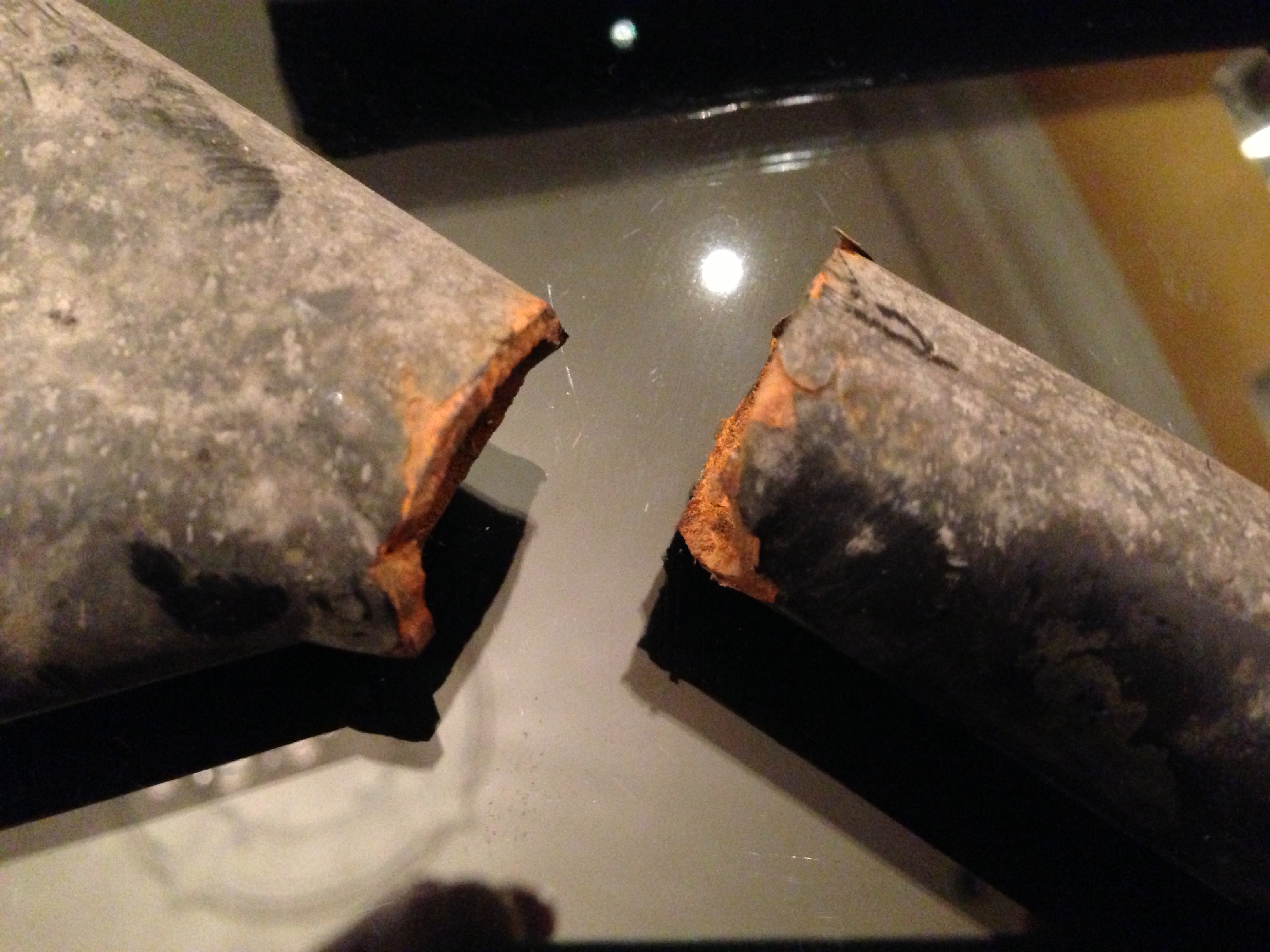

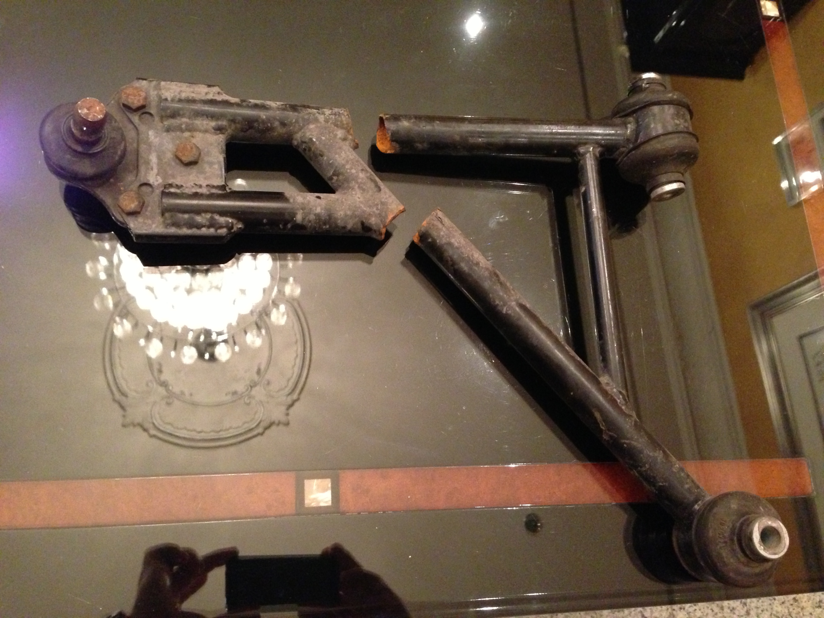

  • Tolles Material =)
    Aber das der bricht ist halt klar wenn man stahl mit einem hohen kohlenstoffanteil nimmt und unklar ist ob und wie er wärmebehandelt wurde =)
    Unibalgelenke sind anscheinend nicht dabei, da müssen wir wohl die alten einpressen.
    ...das ist dann noch größerer Käse. Worin besteht dann der Unterschied zu den original Teilen? ....Perlen vor die Säue!

  • Wenn man die Querlenker neu kauft, sind sicher die Unibalgelenke dabei. Ich nehme an, ich habe nur die leeren Querlenker bekommen, weil ich ja gratis die neuen Teile als Ersatz geliefert bekam. Vielleicht sind die Unibal auch irgendwo versteckt im Transportkarton, ich hab aber nichts gesehen.
    Wenn die neuen auch brechen, dann wahrscheinlich dort, wo die Gelenke angeschweisst sind.

  • hab heute die ersatzeumel bekommen.
    also meine sehen erheblich besser aus wie die auf den produktbilder und sind wohl mit uniballgelenken ausgerüstet

  • und direkt mal dem Marcel zeigen :-)
    Sehen aber wirklich besser aus als auf den anderen Bildern.
  • ....schick gepulvert ;)

    bin die neuen Querlenker jetzt auf dem Trackday in Oschersleben gefahren, also für mich ein mega Unterschied zu spüren,...deutlich präziser und weniger schwammig beim Anbremsen.
    Die Engländer hatten schon herausgefunden das sich der Serienlenker hinten zu weit nach oben und unten bewegen kann. Durch das Uniballgelenk ist ein sog. anti dive entstanden,......
    Ich bin sehr zufrieden!

  • dass die Uniball-Gelenke gut sind fürs Fahrverhalten steht ausser Frage. Jedoch haben sich in letzter Zeit einige Grande Punto mit DNA-Querlenker etwas weiter nach unten bewegt als erwartet. Der Anti-Dive-Effekt war also nur kurzfristig wirksam.
