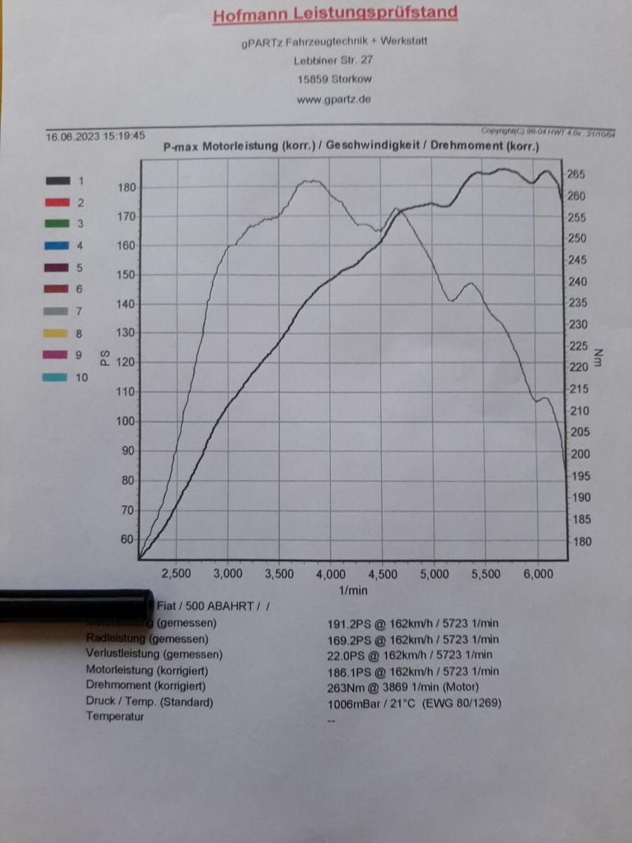

War nun nochmals mit meinem Carlo in Storkow auf den Hofmann Leistungsprüfstand.
Meine jetzige Konfiguration;Software original 165PS,Sculptor Ansaugschlauch,bearbeiteter Luftfilterkasten mit Papierluftfilter(kein BMC),Ladeluftkühler EVO 240 von Gtech,Ragazzon Komplettanlage ab Katalysator Durchmesser 63,5mm.

Meiner hat 5mm und 4 Lagen der Forge hat glaube 5 Lagen aber man kann auch 20 Lagen machen aber braucht man das?Bei mir hat er ein besseres Ansprechverhalten gebracht.Am Freitag geht's auf den Leistungsprüfstand mal schauen was jetzt in meiner jetzigen Konfuguration rauskommt.Hätte ja gerne noch einen Metallkat.LLK habe ich Freitag eintragen lassen,gab keine Probleme.
