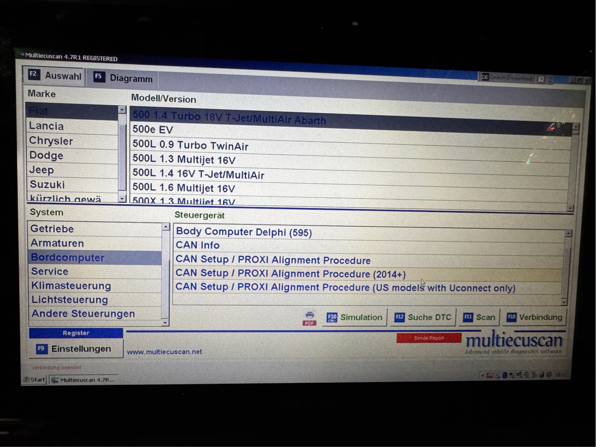

    gestern ist meine Bestellung aus der Bucht geliefert worden:
    "Interface AutoDia für Fiat Alfa Romeo Lancia OBD 2 Diagnose OBD2 Tester USB"
    & "Adapter A3 Fiat Alfa Romeo Lancia OBD OBD2 II 2"
    zusammen für ca. 27€.
    Dieser ELM327 wird per USB angeschlossen.
    Win 10 konnte die Treiber automatisch installieren,
    die beiliegende Treiber-CD brauchte ich also nicht.
    Adapter funktioniert auch mit einer 3m-langen USB2-Verlängerung
    (Auto raus, Heizung in der Garage an und vorm Laptop bequem gemacht...)
    Im Geräte-Manager taucht unter USB-Controller ein neues Gerät
    mit dem Namen "USB Serial Converter" auf.
    Und eine neue COM, die ich auf 38400 Baud gesetzt habe.
    Damit funkt es jetzt endlich :thumbsup: !!!
    Auch die Freischaltung von MULTIECUSCAN war easy.
    License-Key kam 60 Sekunden nach Paypal-Zahlung via Email.
    Ein Bisschen irritiert hat mich gestern nur, dass man das gelbe
    Adapterkabel nur für "CAN Info" benötigt,
    CAN Setup aber ohne gelbes Kabel läuft!?
    Automatischer Warnblinker ist jetzt wegprogrammiert!
    Praxistest steht noch aus :D ...

  • Je nachdem auf welches Steuergerätan zugreifen will, werden kein bzw. das grüne oder gelbe Adapterkabel benötigt.

    ich habe mal eine Frage an die Multiecuscan User unter euch. Ich habe auch die lizenzierte Version gekauft und mir den gelben Adapter A3 dazu gekauft... ein USB ELM327 Interface hatte ich schon vom Focus her noch.
    Mein Problem ist jetzt folgendes, ich komme nur auf Steuergeräte bzw. Funktionen, für die ich den Adapter A3 nicht brauche. Sobald dieser dazwischen gesetzt werden soll kommt danach keine Verbindung zustande.
    Sprich ich komme auf das Motor SG, ABS, Servolenkung und Bodycomputer (inkl. Warnblinker ausschalten geht auch) .... nur komme ich z. B. nicht auf das Airbag SG und diverse andere die da sind.
    Hat jemand eine Idee woran es liegen könnte?
    Gruß Sven :thumbsup:

  • Mit MES und entsprechenden Adaptern geht es wohl auch bei Serie 4.
    Ich muss diese Woche eh nochmal mit MES ran, da kann ich nochmal nachsehen
  • Ich hab es heute mal probiert. Mit MES und gelben Adapter funktioniert das.
  • Vielen Dank
    Diesen punkt gibt es in alfaobd nicht,werde mich dann mal um MES bemühen.
    In alfaobd gibt es den punkt "emergency stop signaling"
    Aber der beendet den warnblinker nicht beim bremsen.
    Habs etliche male versucht
