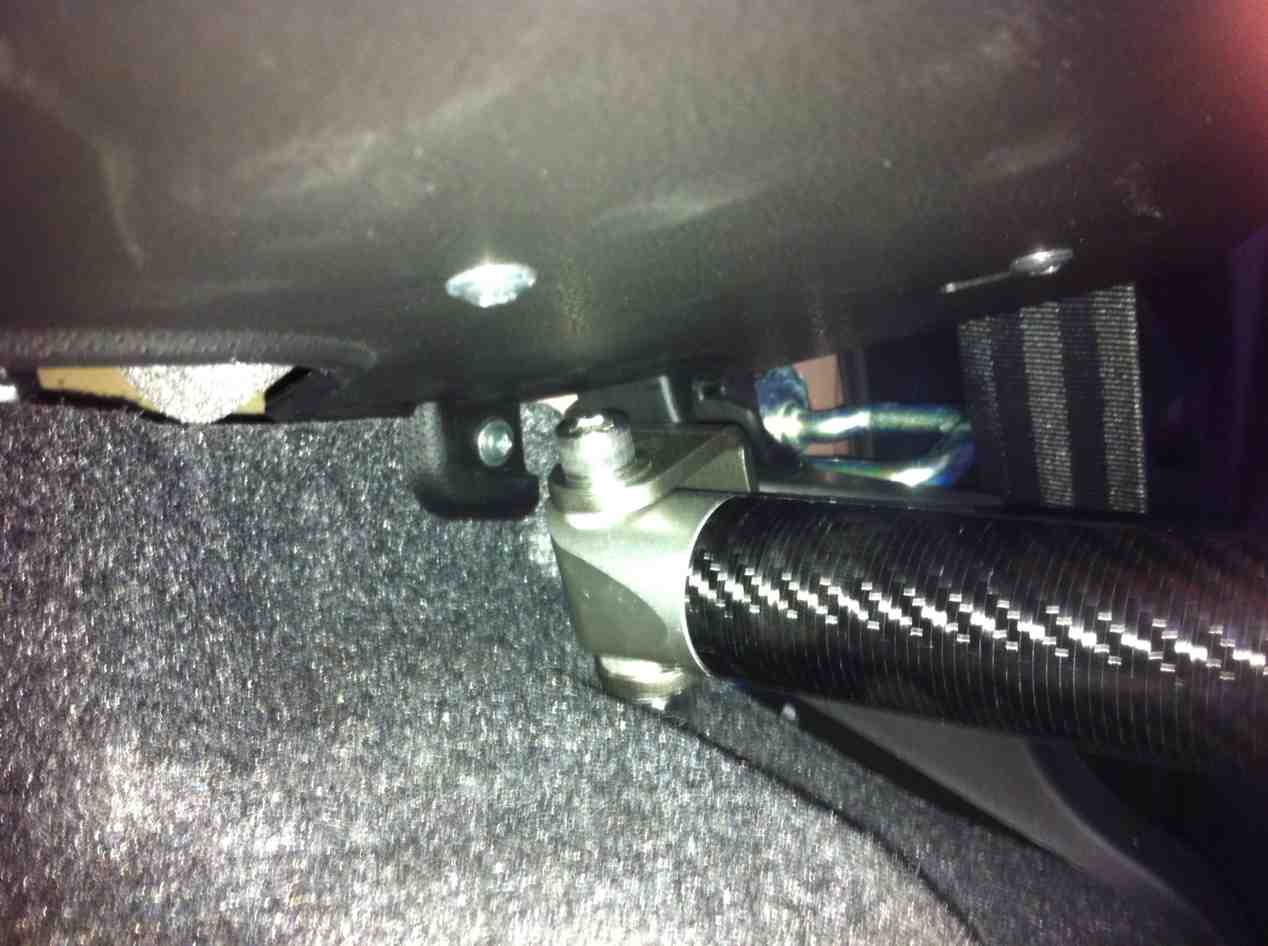

  • Hab jetzt eine sauteure Heckdomstrebe von Orque daheim liegen. Wird an originalen Befestigungspunkten verschraubt, ist aus Carbon, ganz weit hinten und oben im Kofferraum (also wenig Verlust), kann ggfs. auch schnell abgeschraubt werden (besitzt noch extra Anschraubpunkte).
    Mal schaun wann es warm genug ist, die zu verbauen.
  • Hab sie Samstag installiert. Wirklich erstaunlich was die Strebe bewirkt. Das Auto verhält sich komplett anders, wirkt auf jeden Fall härter, ist aber echt empfehlenswert (Bilder stammen nicht von mir).
    Paar Worte zur Qualität der Strebe (aus Japan): bin echt beeindruckt, wirkt extrem hochwertig, der Installationsmechanismus an den Befestigungspunkten der Rücksitzbank ist in meinen Augen einfach genial, Gesamtgewicht liegt bei unter 2 Kilogramm.

  • Wie heißt denn der Hersteller von der Strebe? Wo hast du diese gekauft? :) Sieht sehr schick aus...

  • Der Hersteller ist "Orque", sitzt in Japan. Der Geschäftsleiter war 1989 beim 24 Stundenrennen von LeMans in der Klasse C2 Gesamtsieger.
    Die Heckstrebe war die letzte, die in meiner Sammlung noch gefehlt hat. Ich habe bis jetzt jede Strebe gemerkt (auch wenn viele teuer waren) und bin rundum zufrieden.
    Dass beim 500er weniger gemerkt wird, kann ich mir schon vorstellen, der MiTo/GPA/APE besitzt aber schon ein etwas anderes Fahrverhalten/Fahrwerksgeometrie/Aufbau, weshalb man das so nicht 1:1 vergleichen kann.
