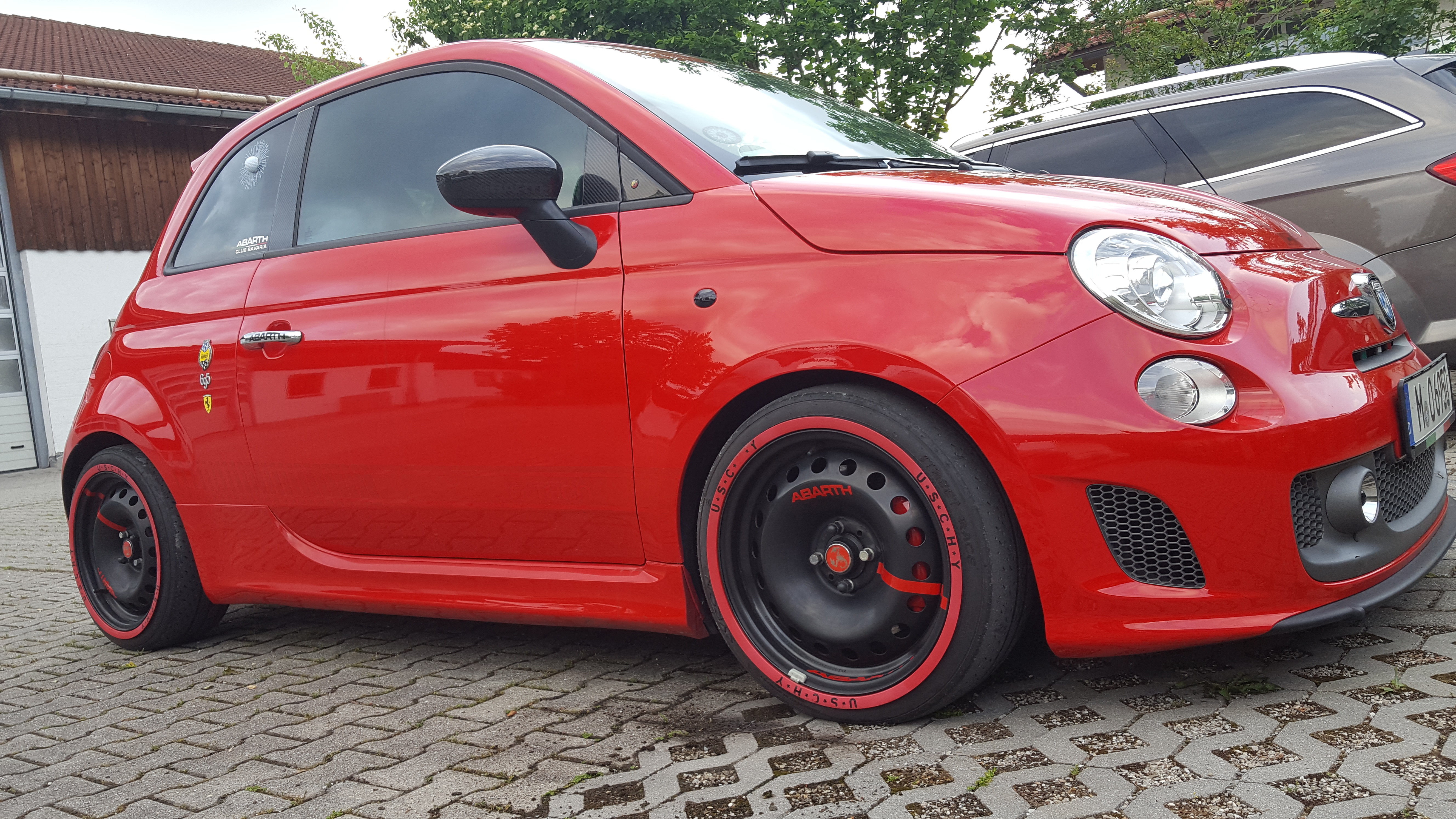

    Ich fahre im Winter die Stahlfelgen von der Barchetta (6,5x15ET32) mit 195/55R15 Reifen. Klick mich-> Ein weiterer aus der Oberpfalz

    Ich dachte ich brauch die, weil "tunwirs" das schrieb:
    Servus...
    Uschy hat 7x16 ET31 mit 15 mm Distanzscheiben...
    Gummi 195/45 x 16
    Meine Recherche zu Abarth Felgen zeigt auf, das immer bei Felgen von ET35 gesprochen wird. Auch der FCA Hamburg Werkstattleiter hat mir ein PDF geschickt, wo immer es 4 Felgen Szenarien gibt und alle sind ET35. Also dachte ich, ich brauche eine Distanzscheibe um das auszugleichen. Gut, das wäre dann eher kontraproduktiv 8)
    Ich würde sehr gerne wissen, ob ich die Bravo Stahlfelge (->Link) 7x16 ET31 einfach so auf meinem Abarth fahren kann, da ich diese in den kommenden 24-48 Stunden bestellen werde. Kann mir da jemand was eindeutiges zu sagen?
