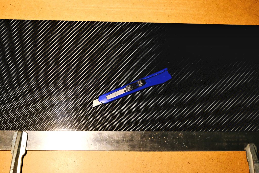

  • Da ja mein Compe den Sparmaßnahmen zu Opfer gefallen ist und ich gerne die Carbon Einstiegsleisten haben möchte, aber nicht bereit bin dafür 210 € zu zahlen, habe ich sie halt selber gebaut.
    Zuerst eine Platte Carbon 0,3 mm Hochglanz in 580 x 200 mm geordert.
    Ich hatte Glück und eines meiner Stahllineale hatte genau 27 mm Breite, genau das Maß für die Vertiefung in den Blechen der Einstiege.
    Das 0,3 mm Material lässt sich einigermaßen mit einem normalen Cuttermesser schneiden. Braucht aber schon 2-3 Klingenbrüche pro Schnitt.
    Kanten schleifen und Ecken runden.

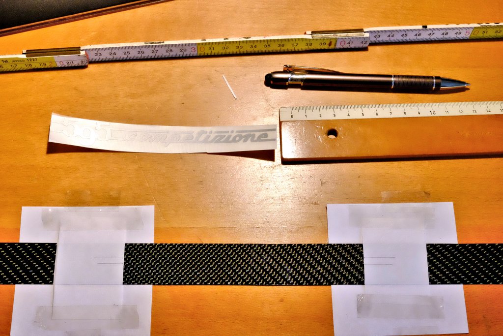

    Den Schriftzug zu Plottern war nicht ganz einfach. Nirgends konnte ich die Schrift als Fonts oder Vector aufreiben. Also musste ich die Vector selber erstellen.
    Auf dem Carbon sind Markierungen für den Schriftzug schlecht zu sehen. Aber mit ein paar Notizblättern kann man das Problem lösen.

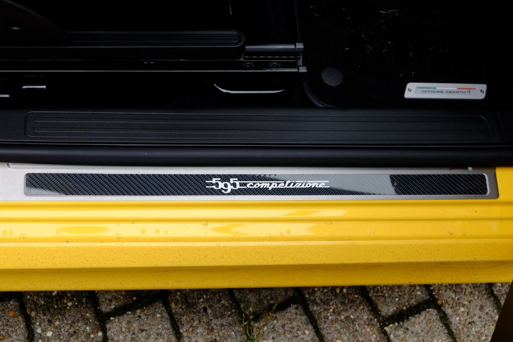

    So fertig, die Schrift ist drauf. Auf das im Original vorhandene "Abarth" vorne, habe ich verzichtet. Erstens weil ich es so schöner finde und zweitens,
    weil ich nur einen kleinen Plotter habe und so Materialsparender schneiden konnte.
  • So schnell noch ein Bild wie es im Auto aussieht, es fängt wieder an zu regnen. Bin ganz zufrieden mit dem Werk. Das Ganze hat vom Material rund 10 € gekostet. Zeit vielleicht 3 Arbeitsstunden.

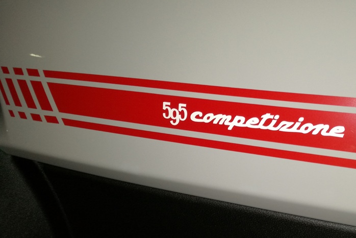

    Ich konnte auch nirgends konnte ich die spezielle Schriftart als Fonts oder Vector aufreiben, mein Folierer hat die dann selber gebaut. Allerdings hatte er mich nicht richtig verstanden. Ich wollte das ein "595 edizione" in der Schriftart des Compositione haben. Und was hat er mit geschickt?
    Foto im Anhang, habs mal draufgeklebt und selber geändert ;( ...klappt aber nicht wirklich. Fliegt wieder raus, nächste Woche kommt mein "595 editione" ;) in schön!

  • HaPf: Sauber!
    @Campovolo: Dein Folierer sollte doch noch ein wenig üben. Vielleicht verzerrt aber auch nur die Aufnahme?
    Zieh dir das Logo als Zeichenwege, z. B. aus der PDF-Broschüre …
    http://www.abarth.de/content/d…/broschure/abarth_595.pdf
    … auch wenn selbst dieses nicht zu 100 % perfekt ist, den Schnitt vom Folierer schlägt es allemal. ;)

  • Einfach eingeklebt. Die vorhandene Folie habe ich nicht entfernt. Das Teil ist ja keinen großen Belastungen ausgesetzt von daher, reichte ein einfaches Kleben mit dünnem doppelseitigem Klebeband. Die vorhandene Tasche in den Einstiegsblechen ist tief genug um die 0,3 mm " dicke " Platte fast bündig aufzunehmen.
    Der Schriftzug ist einfach nur aufgeklebt. Ich arbeite mit den Folien schon einige Jahre im Modellbau und auch für unsere Autos. Der älteste Aufkleber ist nun seit über 8 Jahren auf dem Auto und hält immer noch. Daher habe ich mir die Behandlung mit Klarlack gespart. Die Folie ist auch nur 5/100 mm dick. Das trägt nicht wirklich auf :D
