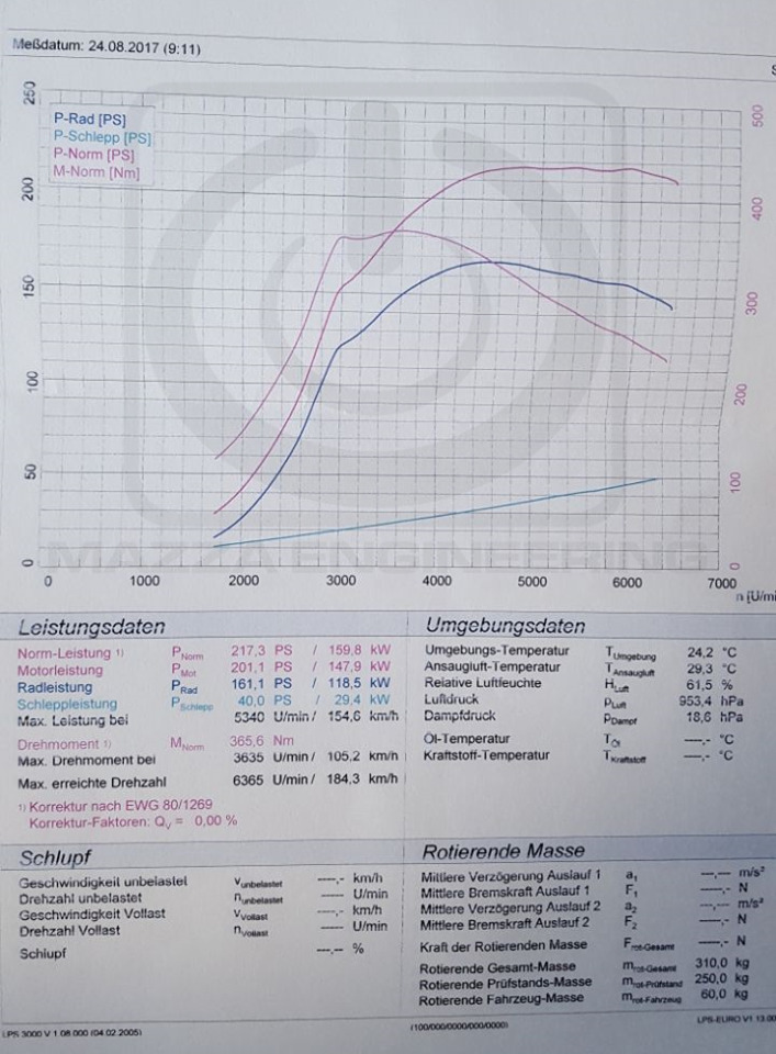

  • Ausdrücklichen Dank für das Biposto Diagramm.
    Jetzt verstehe ich endlich die ausgeprägte Zurückhaltung beim Veröffentlichen von realen Messwerten.
    Bei diesen miserablen Daten würde ich mich auch in positive Sprüche und frohlockende Versprechungen flüchten.
    Nur noch 200 Nm bei 3.000 U/Min. sind sogar 20% unter der angegebenen Serienleistung. Leistung erst ab 4.500 U/Min. ist kein wünschenswertes und brauchbares Ergebnis für einen Tuner sondern eher ein dokumentiertes Totalversagen.
    Ob es nun nur an der verbauten Hardware oder auch zum Teil an mangelhafter Software liegt bleibt offen, aber diese schauderlichen Werte können ohne den Wunderkrümmer auch nicht mehr viel schlechter werden.

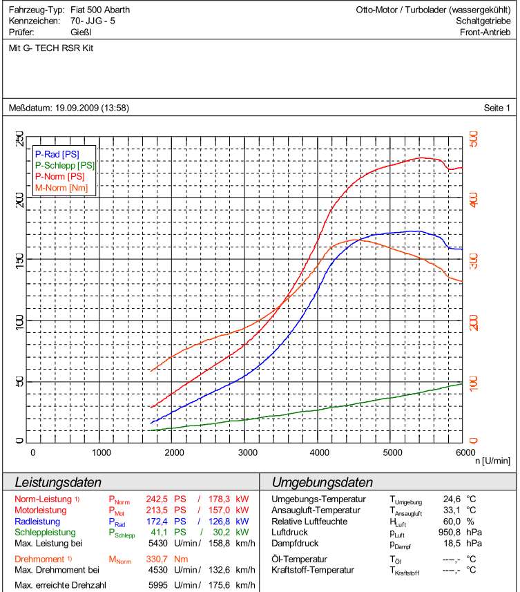

  • Hat jemand ein Leistungsdiagramm eines serienmäßigen Compi?
  • Also das Datenblatt von dem aus 2010 angebotenen RS-R G-Tech Kit mit einer Vorgabe von 240PS zeigt, dass bei 3000 Umdrehungen nichtmal 200Nm anliegen.
    Somit kann es doch so schlecht nicht sein!?! Ein Competizione oder original Biposto Leitungsdiagramm zum Vergleich wäre schonmal von Interesse.
      (69,11 kB, 226 Mal heruntergeladen, zuletzt: )
      (121,73 kB, 234 Mal heruntergeladen, zuletzt: )
