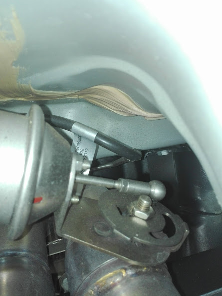

    Ich habe einfach am Ventil im Motorraum den Gummischlauch, der zur Klappe führt abgezogen und ein einseitig verschlossenes 5mm Kunsttoffschlauchstück auf das Ventil aufgeschoben.
    Elektrisch habe ich nichts veränder und die Zuleitung belassen.
    Durch die verschlossenen Kunststoffleitung kann dann auch keine Falschluft angesaugt werden, wenn das Ventil angesteuert wird.
    Damit ist die Klappe dann immer offen.

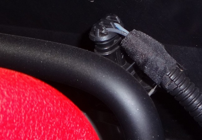

  • Stecker für die Klappensteuerung
      (158,92 kB, 688 Mal heruntergeladen, zuletzt: )

  • Stecker für die Klappensteuerung, wenn es wem interessiert.......
      (158,92 kB, 541 Mal heruntergeladen, zuletzt: )
