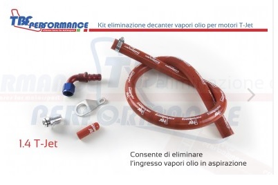

  • Gibt´s auch in Italien bei TBF Performance:
    https://tbfperformance.com/it/…jet.html#/10-colore-rosso
      (27,47 kB, 281 Mal heruntergeladen, zuletzt: )
  • Sieht gut aus. :thumbup: Wäre eine Überlegung wert. Aber dann frage ich mich wieder, warum baut Fiat so´nen Ölabscheider mit 2 Ausgängen, 1x zur Ansaugbrücke und 1x zum Turboschlauch.
    Wenn doch einer vollkommen reicht oder reichen soll ?(
    Ich werde bei Gelegenheit mal ein bischen probieren. Ölabscheider drauf lassen. Die Verbindung zur Ansaugbrücke blockieren und an den 2. Anschluss diesen ´´Öltank´´´anschließen. Oder noch einfacher, beide Schläuche vom Ölabscheider abziehen und verschließen. Dann hüstelt er in´s freie und der Motor bekommt saubere Luft. Mal sehen was passiert.... :whistling:
  • Das liegt daran, dass er im Leerlauf zur Ansaubrücke aufmacht, da im Kurbelwellengehäuse Unterdruck herrscht und unter Last den Kurbelwellengehäuseüberdruck über die Ansaugung ablässt.
    Rumspielen kann sehr schnell zu sehr großen Fehlern führen, allein ein kleines Loch in der Dichtmembran im Ölabscheider hat mir 3 Wochen meines Lebens Kopfzerbrechen bereitet.
