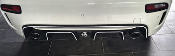

  • Hallo, seit Mai besitze ich einen 595 Turismo. Ich bin davon ausgegangen einen Klappenauspuff verbaut zu haben. Habe mich gestern hinten links unters Auto gelegt nach der Klappe gesucht und nicht gefunden. Es gibt einen breiten Endtopf und einen Zugang, dickes Rohr vom Motor kommend. Die beiden Endrohre haben diese doppelten verchromten Rohre. Was ist das für eine Anlage, oder habe ich nicht richtig nachgeschaut.
    Mein Abarth 595C: Turismo Gara Weiß

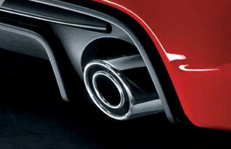

  • Mit Klappe gibt es aktuell serienmäßig:
    - DUALE „RECORD MONZA“- AUSPUFFANLAGE MIT 4 ENDROHREN bei den Modellen 595 Pista und 595 Competizione
    - "AKRAPOVICˇ-AUSPUFFSYSTEM bei dem 595 ESSEESSE
    Der 595 und der 595 Turismo haben die serienmäßige verbaute "verchromte Abarth Twin- Auspuffanlage". Diese ist ohne Klappe.

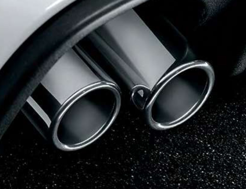

  • Ich finde den Sound mit der Anlage auch ganz in Ordnung. Mich nervt nur diese "Rohr im Rohr" Optik.
    Ich störte bei meinem Abarth 595 Turismo auch die "Rohr im Rohr" Optik. Deswegen habe ich den inneren Bereich mit schwarzem Auspufflack lackiert. Dadurch 'verschwindet' optisch dasinnere Rohr, wenn man den Auspuff aus einiger Entfernung betrachtet.
  • Ich störte bei meinem Abarth 595 Turismo auch die "Rohr im Rohr" Optik. Deswegen habe ich den inneren Bereich mit schwarzem Auspufflack lackiert. Dadurch 'verschwindet' optisch dasinnere Rohr, wenn man den Auspuff aus einiger Entfernung betrachtet.
    Manche dremeln das Innenrohr einfach ab….
    Okay, genau genommen halt nicht zulässig.
  • Manche dremeln das Innenrohr einfach ab….
    Das stimmt nicht. Streng genommen ist zwar der Eingriff in ein bereits genehmigtes Produkt verboten, auf der anderen Seite ist nach ASEP das Endrohr bei der Emission nicht relevant (R51.01-02). Aus dem Grund müsste hier umgekehrt die Verschlechterung nachgewiesen werden. Die beste Möglichkeit wäre, das Rohr ist weg gerostet und rausgefallen, dann beginnt die Herstellerhaftung im Rahmen der Marktüberwachung... Kann man machen, braucht man keine Angst haben.
