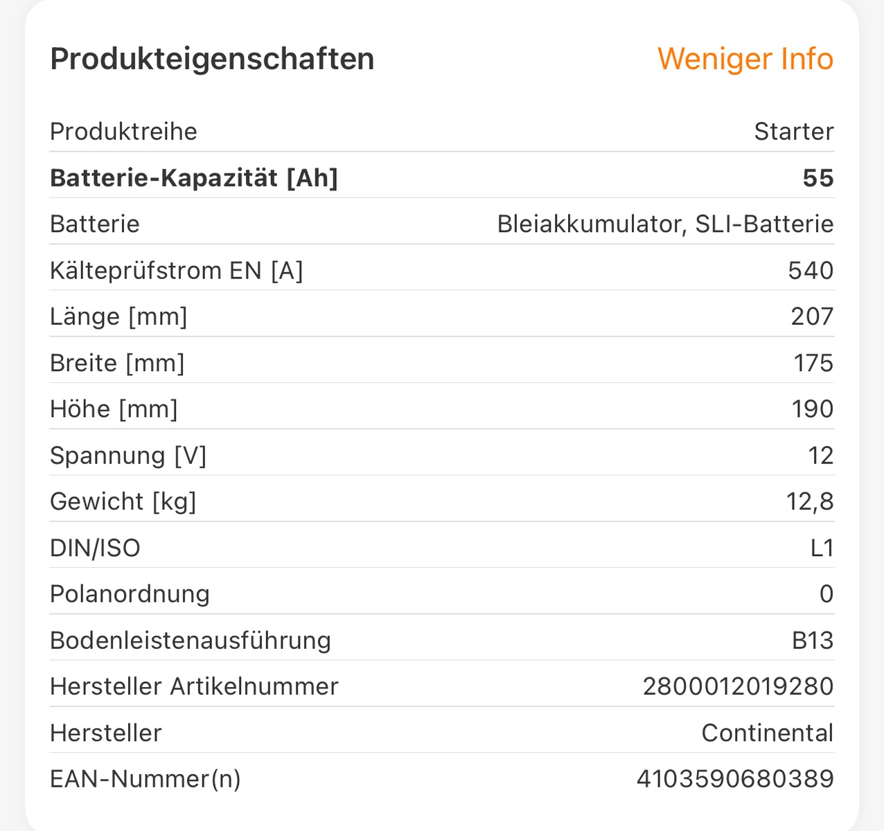

  • Ich habe mir diese vor zwei Jahren geholt.
    Continental Batterie https://m.autodoc.de/continental/13517108
    Die hat einen größeren Kaltstartstrom als die MM.
    Bis jetzt einwandfrei und ohne Schwächen
