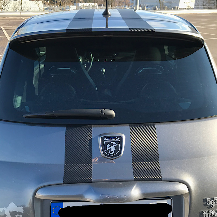

    hat jemand schon mal das Innenleben des Heckklappengriff gewechselt ???
    ich habe mir beim Lackierer einen Griff nach meinen Vorstellungen lackieren lassen und möchte nach der Durchtrocknung der Farbe das Innenleben in den neuen Griff verpflanzen....
    Wäre für Tips dankbar....

  • Warum willst Du den das Innenleben zum Lackieren wechseln ?(
    Habe meinen Heckklappengriff damals ausgebaut und zum Lackierer gebracht, dieser hat die Unterseite vom Griff ( Taster ) sauber angeklebt und lackiert...
    Das innenleben ist nur in die Aussenhülle eingeclipst.
    Kann man aussenrum vorsichtig herraushebeln. erklärt sich selbst wenn man es ansieht.
    Du musst allerdings die Dichtung entfernen und müsstest diese erneuern.
    Ob es diese aber einzeln gibt, kann ich nicht sagen.
    Ich hatte das Zerlegt weil (wie warscheinlich bei jedem) der Griff sich in den Lack der Heckklappe verewigen wollte.
    DIe Dichtung habe ich aus Dickerem geschlossenzelligen und selbstklebenden Zellkautschuk nachgefertigt.
    Die Schrauben mit 1mm Kunstoff Scheiben adaptiert und damit dem Griff etwas Luft geschaffen.
    Da muss ich aber nochmal einen mm mehr einlegen oder aussen den Griff nacharbeiten.
    Bin noch nicht ganz zufrieden :D
    Gruss John

  • Danke für die Tipps, ich habe mittlerweile die äußere Hülle des Heckklappengriffes gewechselt und durch eine gecleante und in der Wagenfarbe lackierten Version ersetzt. die Punkte, an denen der Griff anliegt, habe ich durch 2 Lagen Lackschutzfolie versiegelt, um Kratzern vorzubeugen.....
