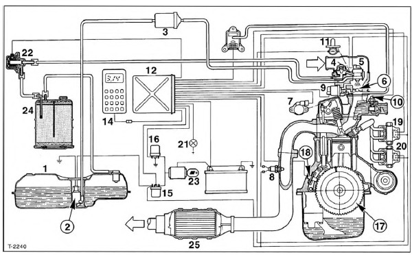

  • Teile sind heute gekommen, mache morgen einen Termin aus.
    Lampe leuchtet nach 160km nun wieder...
    Ich werde berichten.
    _____________________________________
    Nachtrag:
    (Bestellte Teile: Aktivkohlebehälter, Ventil für Kraftstofffdämpfe-Rück- haltesystem und Schlauch)
    Auf dem Bild 22, 24 und der Schlauch dazwischen.
    @Mod: Vielleicht kann jemand den Threadtitel ändern in -> Motorkontrollleuchte: Aktivkohlebehälter
      (137,02 kB, 454 Mal heruntergeladen, zuletzt: )
    Mein Abarth 695: 70 anniversario; davor 595 Turismo Serie 5 (verkauft) & 595 esseesse Serie 5 (verkauft)
    Einmal editiert, zuletzt von absolut ()
