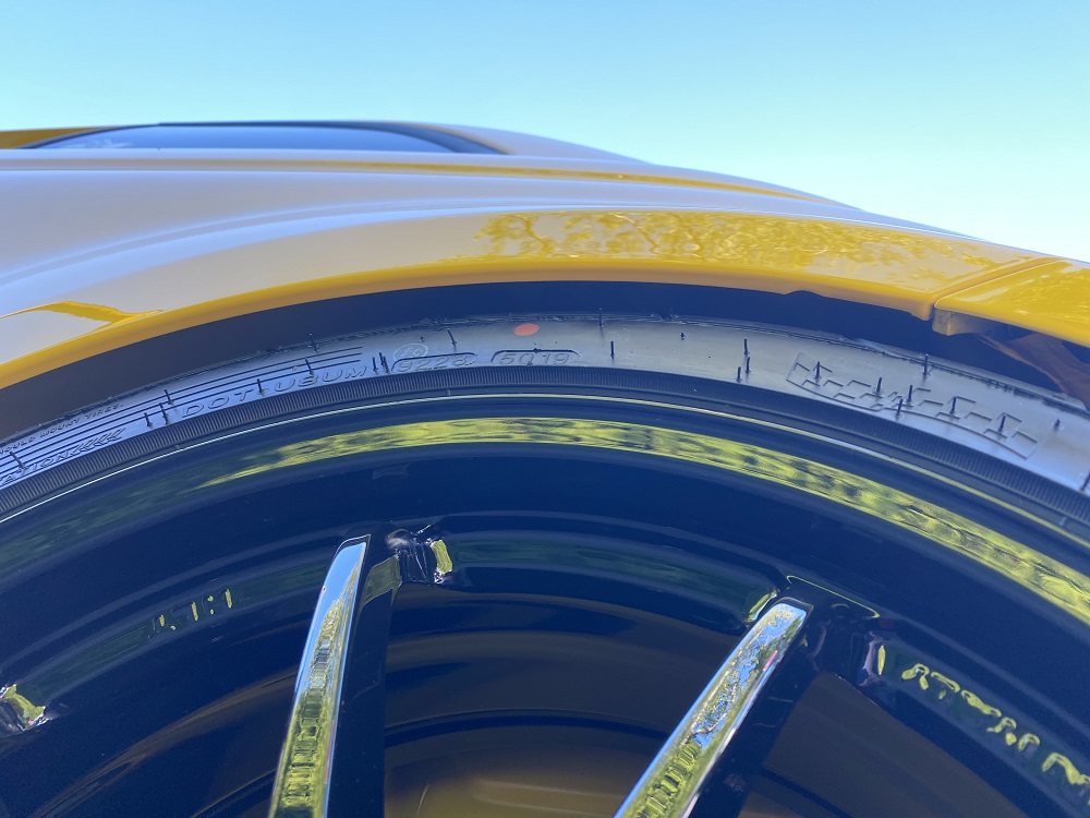

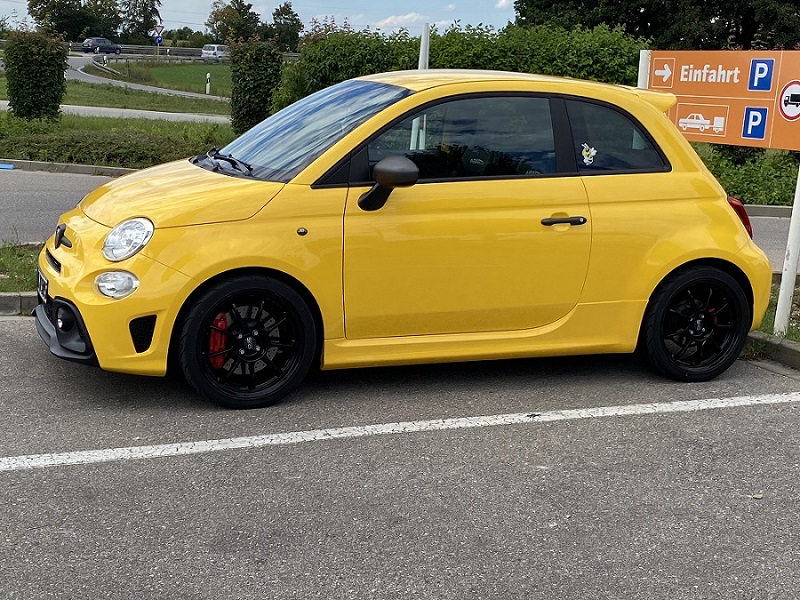

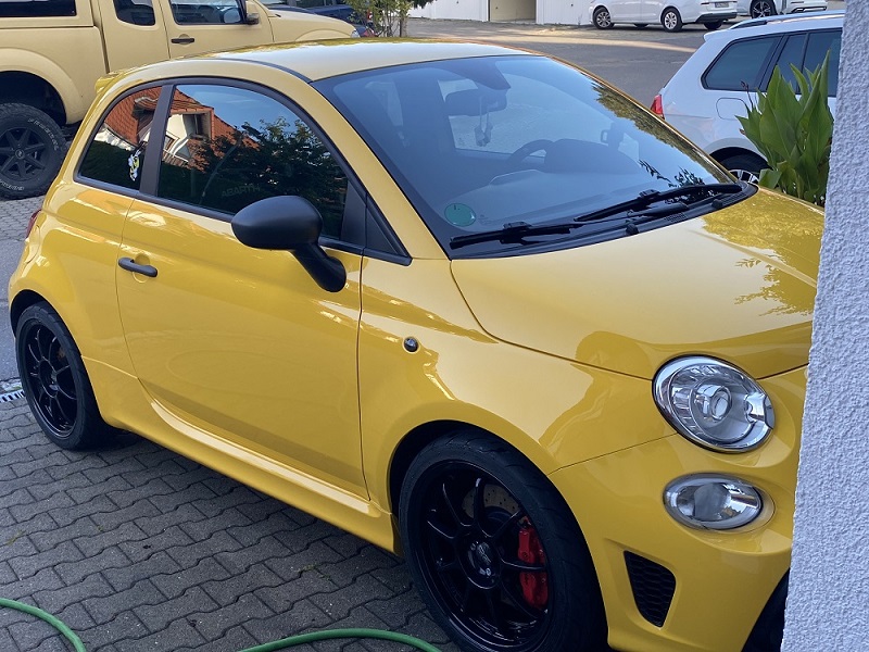

    Zum Verdeutlichen.. Die beiden Fahrzeugbilder sind mit dem orginalen Koni Fahrwerk.
    Da sieht es aus als könnte man noch Fett was Reinpacken..
    Das Bild mit dem Rad ist mit Vmaxx Gewinde auf dem Radstein aber ohne weiteres Gewicht.
    In diesem Zustand war noch ca 1cm Platz zwischen Begrenzer und Karosserie..
    Mit Zusatzgewicht von rund 120kg ging es dann auf Kontakt.
    Anderes Fahrwerk ohne erweiteren Federweg und wohl auch nicht so Sacktief Wäre hier die Lösung, wenn man am Blech nichts machen möchte.
    Die Felgen sind 7x17 et30 und 205/40 Bereifung, die allerdings uiemlich Breit ausfällt.

    // Bessere Bilder bekomm ich mit der 256 kb begrenzung nicht hin :D

  • :D Leider hat es sich über die Woche hingezogen und ich konnte heute erst testen, welche Distanzplatten passen könnten. Ich habe VA und HA so "verbreitert" dass das Ergebnis 15 Platten wäre. Die HA macht dabei nicht zu große Probleme. Nur die VA hat weniger als eine Fingerbreite zwischen Radkasten und Reifen. Ich werde morgen mal mit der Werkstatt/Teilehändler quatschen und hören, was er dazu meint. Wie ist das denn bei euch so? Ist der Reifen komplett im Radhaus und wieviel Platz habt ihr beim kompletten einlenken vorne?
    Hier ein paar Bilder:
    https://www.directupload.net/file/d/5987/pi547xkp_jpg.htm
    https://www.directupload.net/file/d/5987/sxsotf38_jpg.htm
    https://www.directupload.net/file/d/5987/ywozsye2_jpg.htm
    https://www.directupload.net/file/d/5987/pya5jb3r_jpg.htm
    https://www.directupload.net/file/d/5987/ir6vthac_jpg.htm
    Ich muss mich übrigens korrigieren. Ich habe 8mm Platten verbaut und nicht 5mm. Aber jetzt bin ich noch unschlüssiger als vorher. Ob 15mm an beiden Achsen passen?? :(
