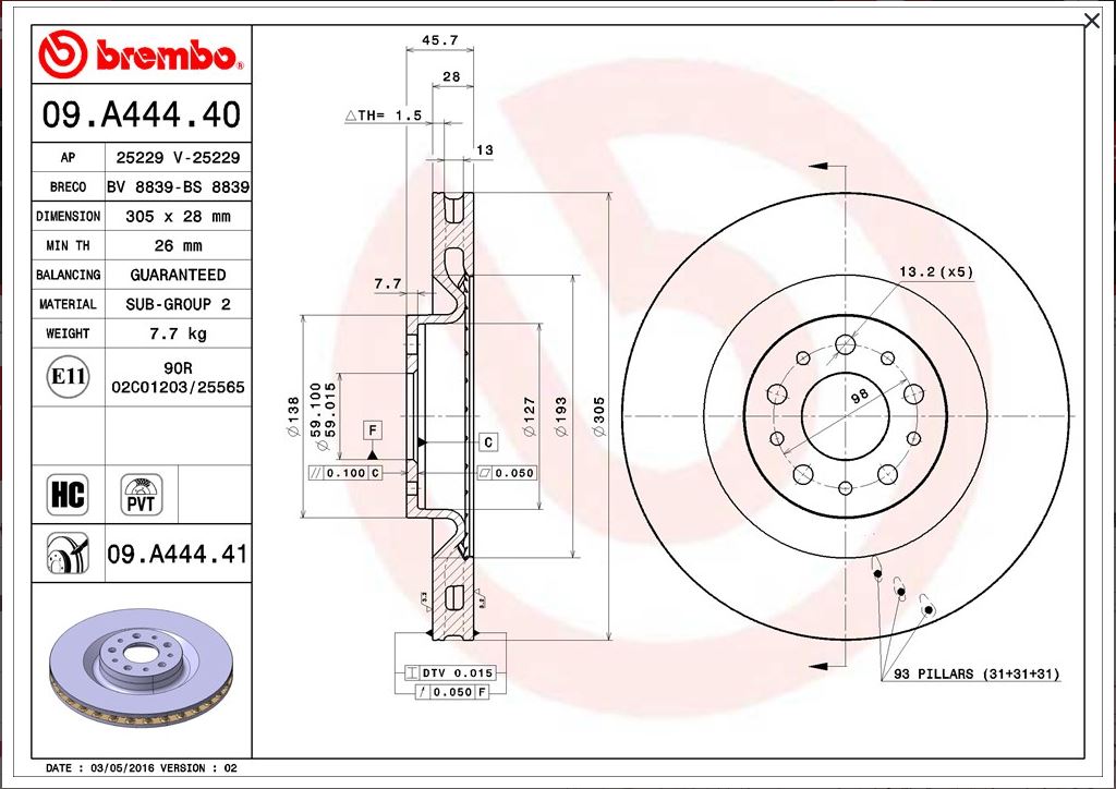

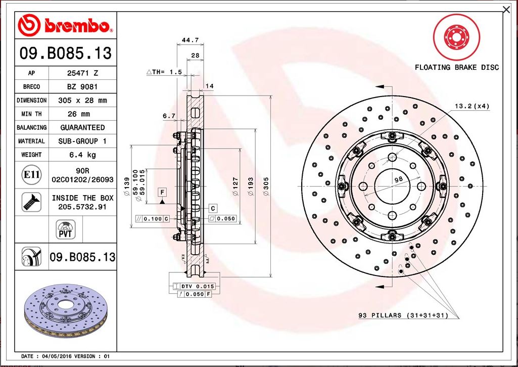

    Ich frag nur, weil laut Brembo der Topf beim Coupé einen Durchmesser von 162mm hat, beim 500er aber nur 139mm. Sonst ist alles wie Du sagst identisch.
    Oli
  • Die unterschiedliche Topfdurchmesser resultiert aus den verschiedenen Bauarten. Bei der schwimmenden Bremsscheibe muss der Topf kleiner sein, damit noch genügend Platz zur Verschraubung bleibt.
    Kann man ja anhand der Zeichungen gut erkennen...
    Gruß Joh
  • Schaut mal richtig in die Zeichnung....ihr mißversteht etwas :-)
    Irgendwie muß man ja auch den Topf auf dem Bremsring verschrauben...
