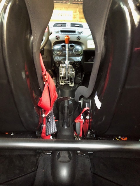

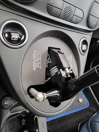

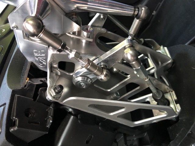

  • Ich fahre seit 4 Jahren den CAE-Shifter und möchte ihn nicht mehr missen.
    Top Qualität, Einbau easy.

  • stört das nicht ungemein, dass der Schaltknubbl so weit oben ist? ICh konnte es noch nicht testen, sieht aber irgendwie seltsam aus, noch ein bisschen weiter oben und man reißt den Rückspiegel weg beim schalten ?(
  • Im Gegenteil, aufgrund des geringen Weges der Hand vom Lenkrad zum Hebel und zurück sehr angenehm.
  • ahjo okay, so hab ich es noch nicht betrachtet :thumbsup:

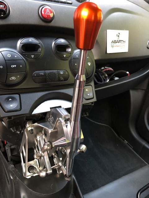

  • Hast du die Verkleidung wieder drauf oder ohne?
    Könntest du eventuell mal ein paar Bilder spendieren?
    Gruss Herwig
    Ich hab die Verkleidung wieder drauf. Es muss nur oben ein kleinen Stück weggefräst werden. Sieht man im Bild. Ansonsten keine Modifikationen nötig.
    Original Schaltsack kann auch wieder verwendet werden. Hab ich aber nicht vor. Evtl mach ich ein Cover aus Carbon.
