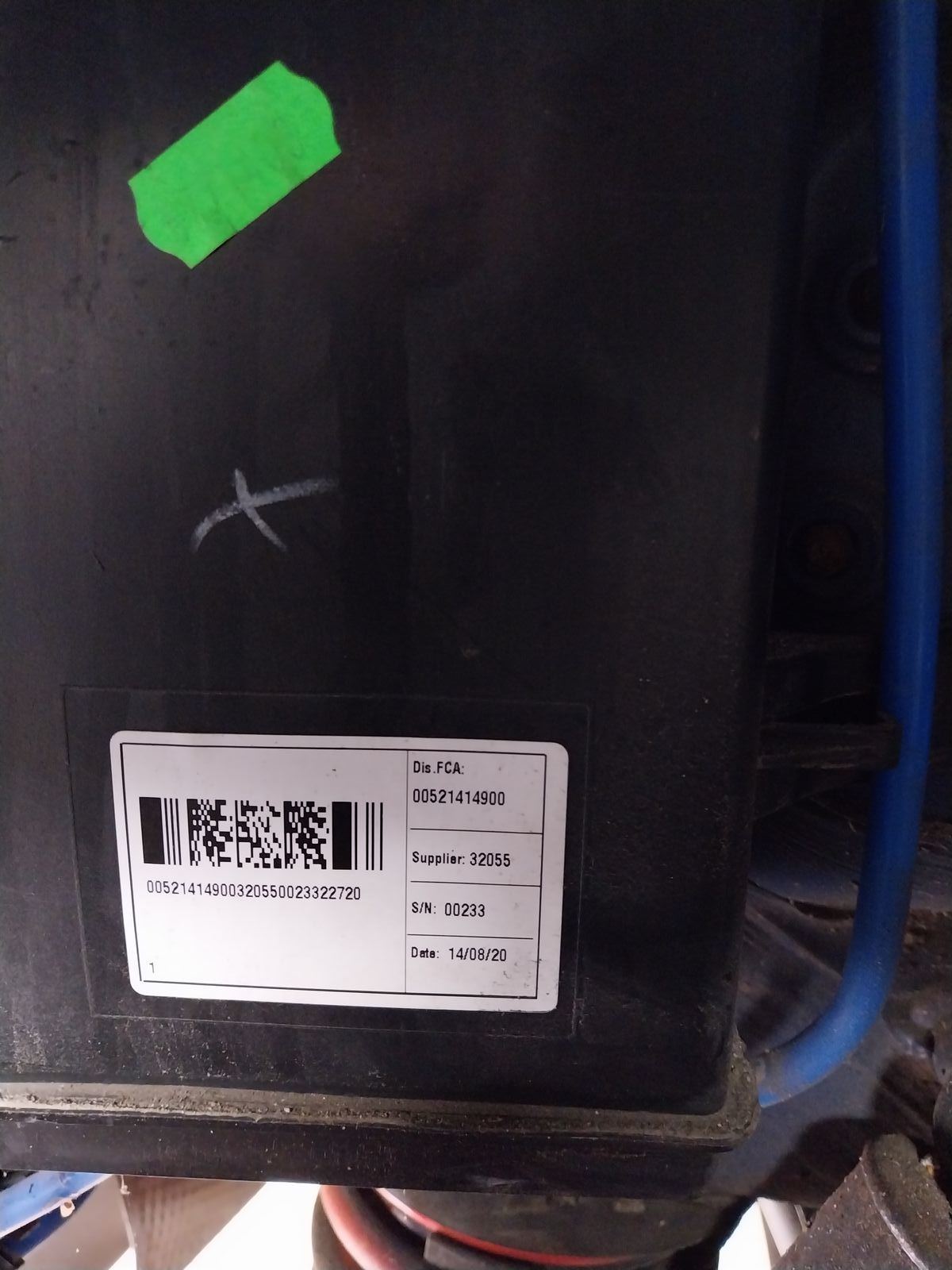

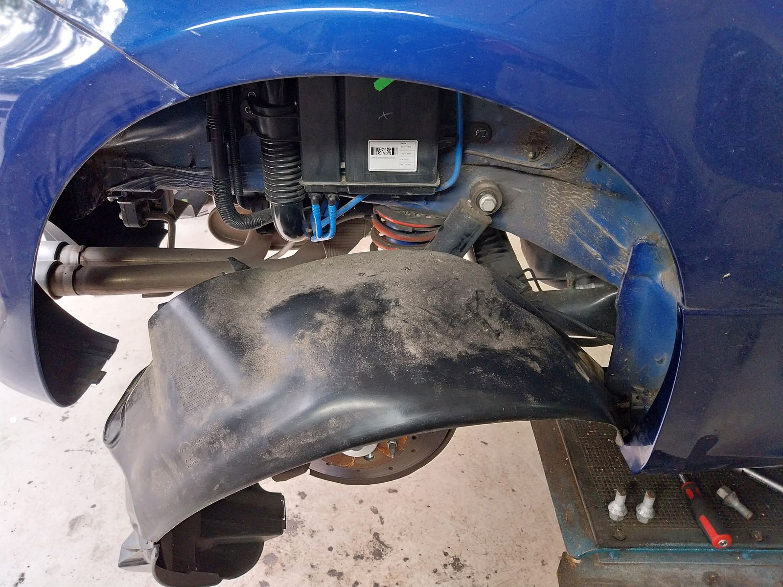

  • Ich habe seit geraumer Zeit auch das Problem mit dem Fehler P0441. Kontrolleuchte poppt immer wieder hoch.
    Ich würde den Fehler gerne selber beheben da ich aus der Garantie bin.
    Habe jetzt mal versucht das System zu verstehen. Dazu habe ich den Wagen hinten rechts mal ein wenig demontiert und schon mal Bilder vom Aktivkohlefilter gemacht. Vielleicht hilft es ja den Abarthistis mit gleichen Problemen weiter.

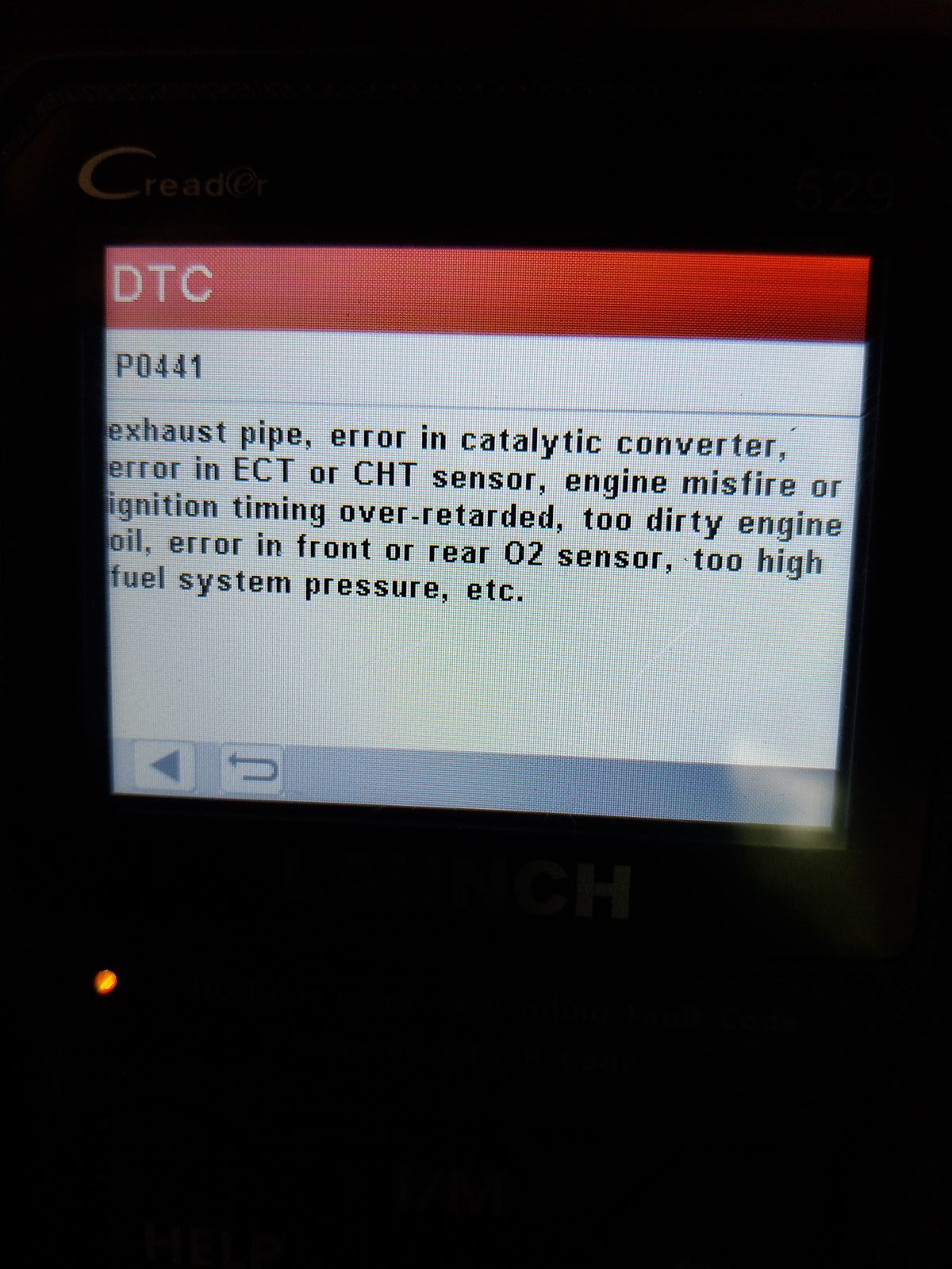

  • Hallo, danke für die Antworten.
    HorAtt77: ich habe mal die Bilder der Beschreibung / Fehlercode P0441angehängt.
    verso1702 Das hätte ich auch als erstes mit auf meiner Liste, da der Aufwand und die Kosten sich in Grenzen halten.
    Werde dann berichten, ob´s geholfen hat.
    Mein Abarth 595: Yamaha Monster Energy limited Edition, 165PS, BJ 2021, Blau/Schwarz Lackierung, 17" Felgen, Record-Monza Auspuffanlage,
  • ...ich meinte im Auto Display.
  • Da steht nur beim Start kurz "Motor kontrilieren lassen". Ansonsten nur die Motorkontrolleuchte.
